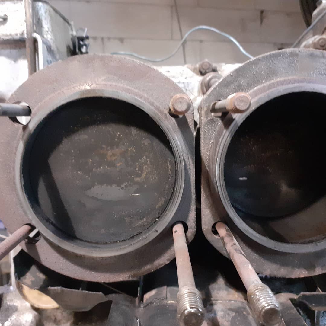

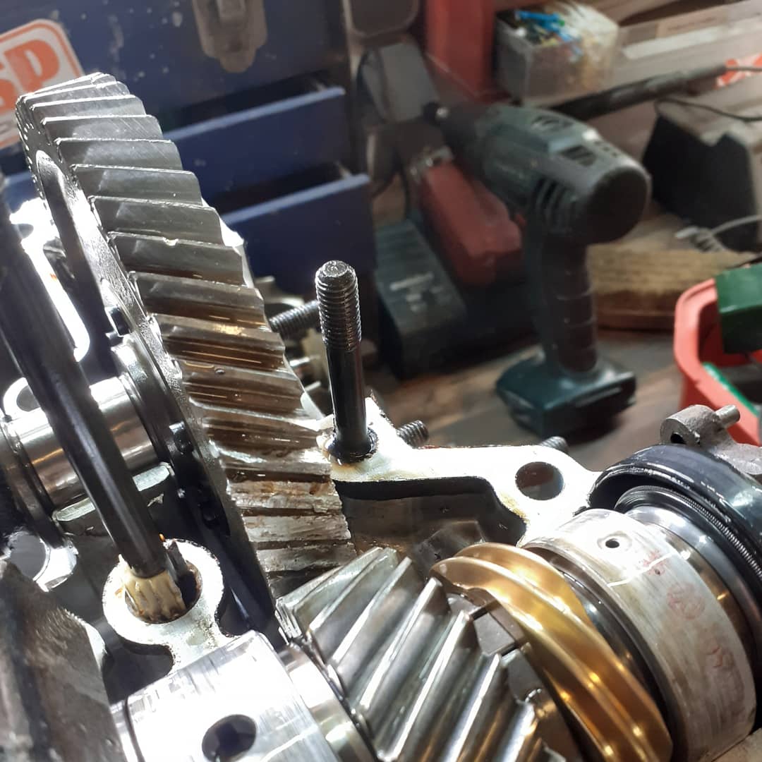

Also Motor raus und zerlegt, und es zeigte sich folgendes Bild: Am Rad der Nockenwelle sind jeweils 90° versetzt Stellen, an denen die Zähne dünngeschliffen sind.
Das Rad der Kurbelwelle hat 2 gegenüberliegende Stellen mit beschädigten Zähnen.
Außer den beiden Zahnrädern hat im Motorblock nichts Schaden genommen.
Alle Lagerstellen sind noch im Standardmaß.
Allerdings haben die Einlassventile minimal die Kolben berührt.
Die Macken im Kolben sind minimal, aber mit dem Fingernagel spürbar.
Ventile halten zwar dicht, ich überlege aber dennoch, sie lieber zu tauschen.

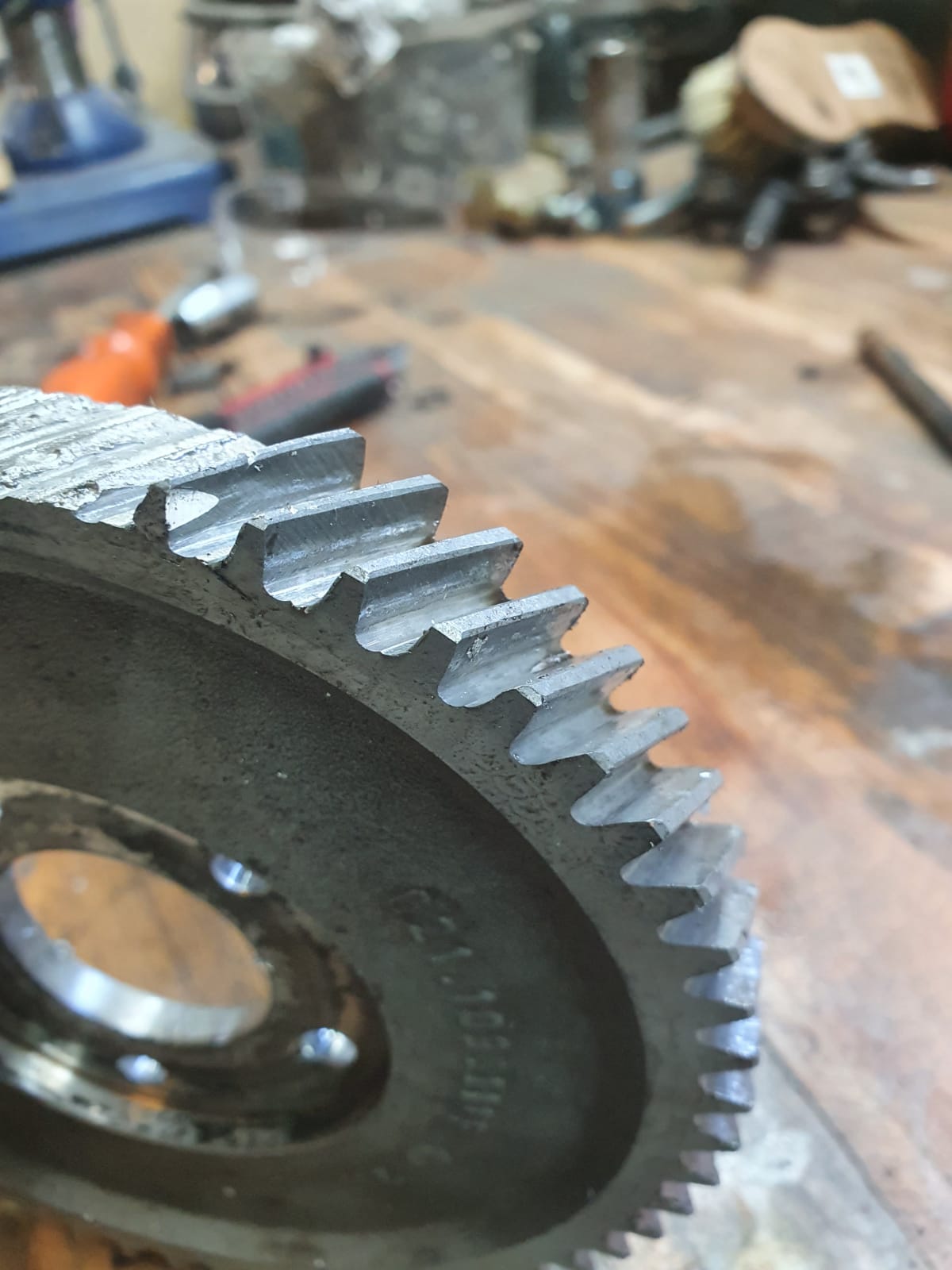

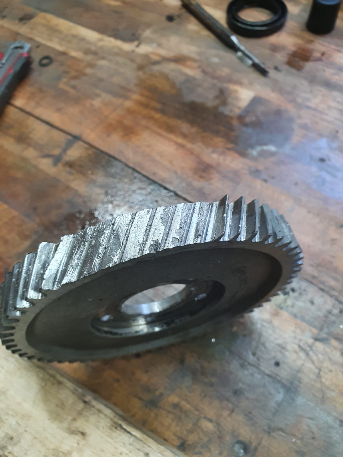

Hier noch ein Paar Bilder vom Nockenwellenrad:

Ich wer gestern noch bei Peter und habe mal mit in den Block geschaut.
Der Hauptschaden ist am Nockenwellenrad. Das hat an 4 Stellen die Zähne dünn geschliffen und an 4 Stellen sind die Zähne noch "normal" gewesen.
Eine der dünn geschliffenen Stellen ist dann wohl abgeschert.
Die Kurbelwelle hat ca 0,005mm Schlag am Mittellager.
Die Nockenwelle hat keinen messbaren Schlag am Mittellager.
Die Lagerschalen sahen alle etwas mitgenommen aus, aber da muss ja auch schon länger etwas Material vom Nockenwellenrad im Kreis gedreht worden sein.
Die Hauptlagergasse liegt auch noch gut innerhalb der Toleranz.
Das Kurbelwellenrad hatte an diversen Stellen Pittinge, muss also auch neu.

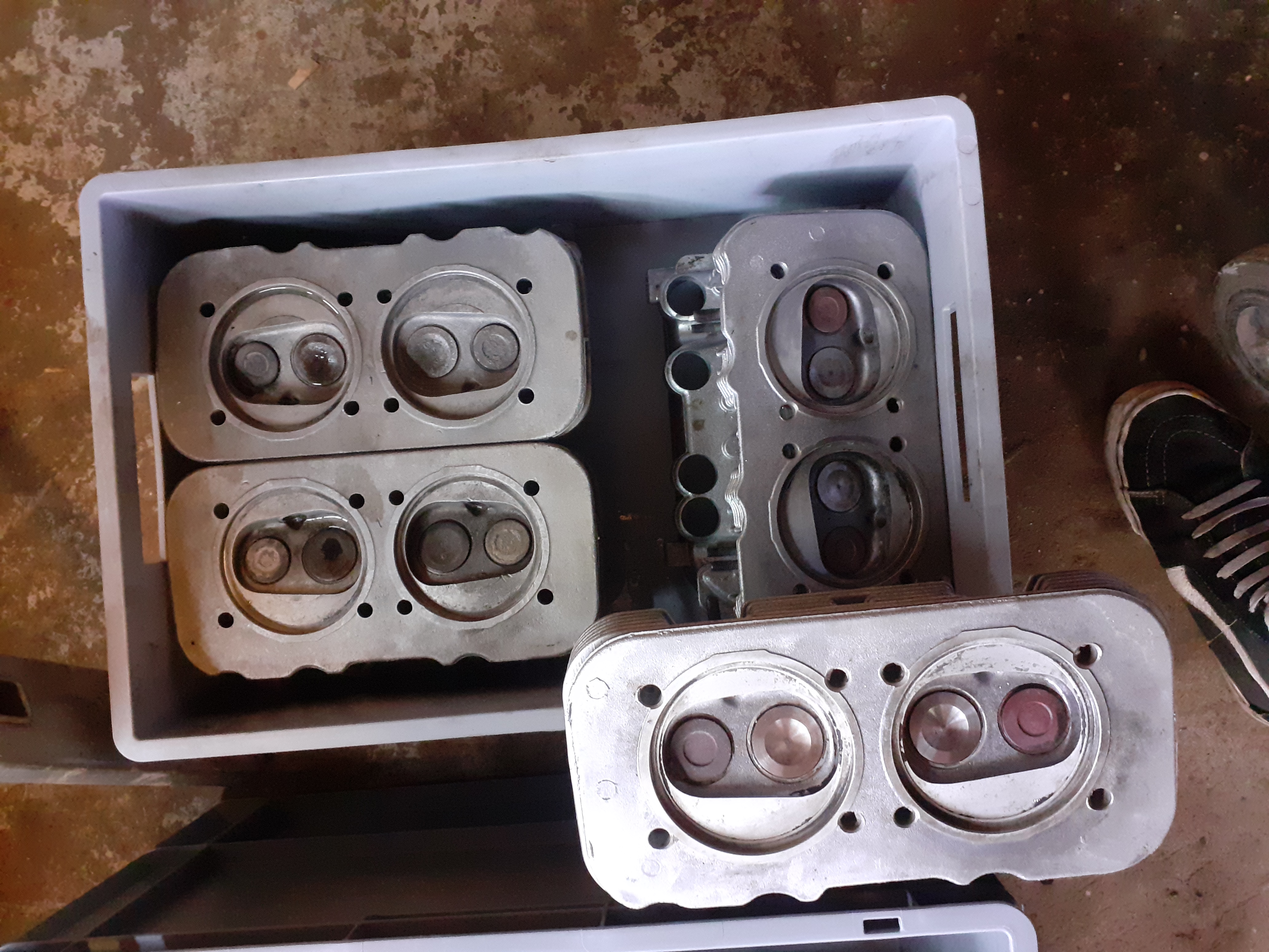

Die Köpfe habe ich heute gereinigt, die gehen morgen zum Instandsetzer um sie minimal planen zu lassen.
Er kontrolliert dann auch gleich, ob die Einlassventile noch grade sind und macht einen Vakuumtest, ob die wirklich dicht sind.
In dem Zuge kann er dann auch gleich die 2 Ersatzköpfe aus dem Regal überprüfen und aufarbeiten.
