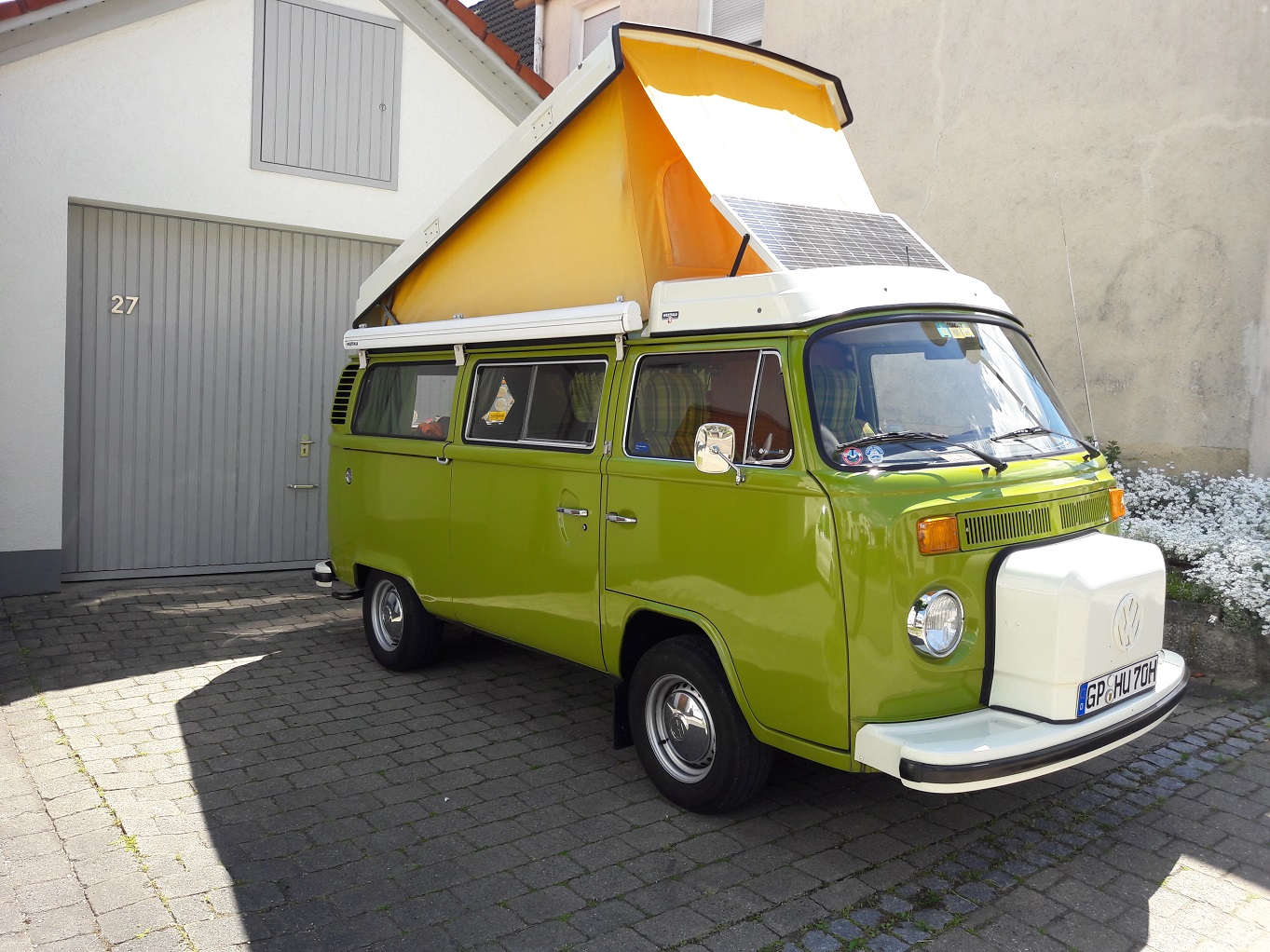

helsinki1978
Beiträge: 143
Registriert: 30.07.2011 23:16
IG T2 Mitgliedsnummer: 360
Re: Regenschutz für Klappdach-Zelt und nicht Hubdachzelt
Beitrag von helsinki1978 »
ich hatte auch schon den Isobalg montiert, war mir aber "zu laut" wenn man oben schläft.
Durch die leichte Dachbewegung (Wind) und den Kontakt zum Blechdach machte das die ganze Nacht Geräusche.
Wir haben uns dann diesen "Spinaker" aus originalem maisgelben Stoff genäht und sind vollauf zufrieden.
Der Regen klatscht nicht mehr auf das Reißverschluss Fenster und die Sonne knallt nicht mehr in den Bulli bei geöffnetem Reißverschluss Fenster.
Wurde auf dem letzten IG Jahrestreffen oft dafür belächelt, finde es aber trotzdem optimal ;-)
Grüße Hans

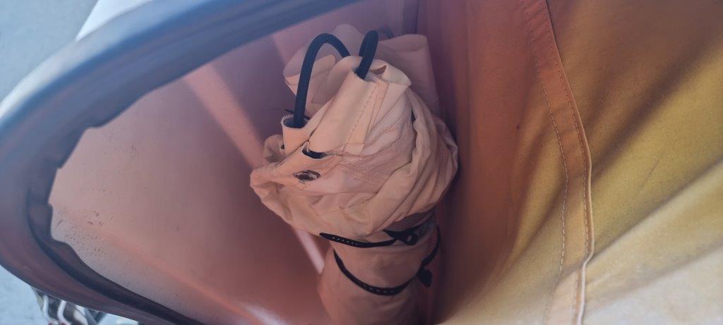

Andi
Beiträge: 1761
Registriert: 01.06.2008 10:49
IG T2 Mitgliedsnummer: 43
Beitrag von Andi »
Wir haben den Balg immernoch im Einsatz, egal ob bei extremer Hitze oder Regen.
Das mit den Druckknöpfen haben wir nach dem 2ten mal gelassen, das geht auch ohne :bier: .
Verstauen ist easy, er passt wunderbar unter das Aufstelldach (Hohlraum hinter dem hochgeklappten Bett).

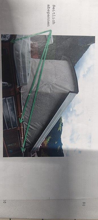

HaraldT2
Beiträge: 63
Registriert: 21.02.2010 14:37
IG T2 Mitgliedsnummer: 744
Beitrag von HaraldT2 »
Bilder von der Anleitung ich hoffe man kann es erkennen.
