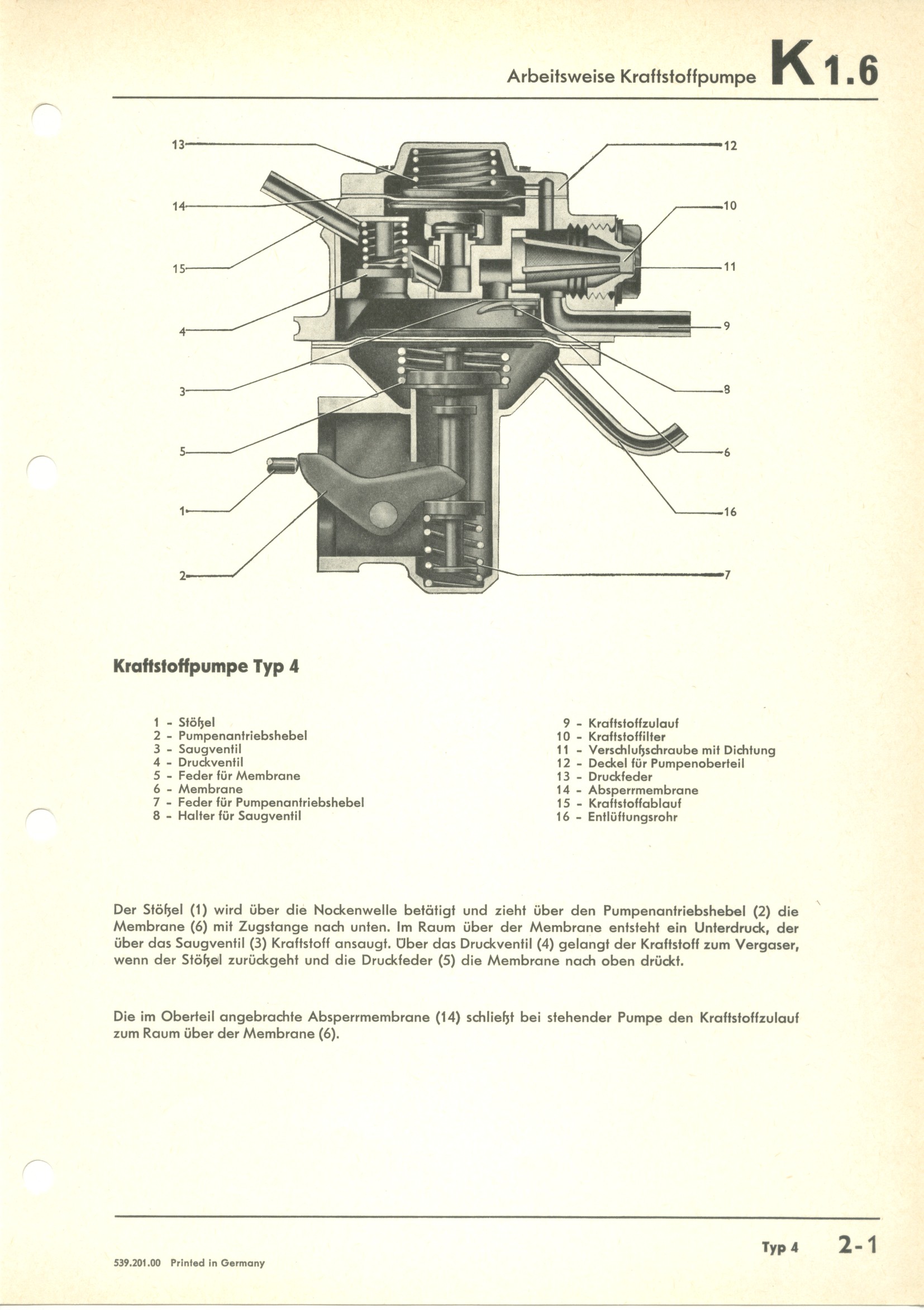

zum Thema "Dampfblasen" kann ich wenig beitragen, das Thema ist für mich doch irgendwie nebulös.
Im Prinzip ist die mechanische Kraftstoffpumpe ein selbst ansaugendes Bauteil.
Die kann auch einfach nur Luft in eine Richtung durchbewegen und baut entsprechende Drücke auf.
Sollte nun das Saugventil schwächeln, kann bei einer Blase möglicherweise nichts mehr passieren, was wohl bei Flüssigkeit noch (halbwegs) funktioniert.
Eine intakte Pumpe sollte mit dem Medium Luft einen Unterdruck von etwa 0,5 bar erzeugen können.
Tut sie das nicht, so liegt m.E. nach ein Fehler am genannten Ventil vor.
Ich würde dazu raten, einmal die Pumpe mit einem geeigneten Manometer zu überprüfen.
BTW: Die Pumpe sollte auf der Druckseite etwa 0,25 bar schaffen können (Dieser Druck wird von der Feder für die Membrane bestimmt).
Vielleicht entdeckt man auch einen Fehler, wenn man die Pumpe einmal zerlegt und sich die einzelnen Elemente anschaut. Ich würde auch auf der Saugseite ein Rückschlagventil empfehlen, dieses ersetzt sogar ein marodes Saugventil.
Eine Membranpumpe ist eigentlich ein simples Bauteil, halt eine Membrane die auf und ab bewegt wird und auf beiden Seiten jeweils ein Rückschlagventil in entsprechender Durchlassrichtung besitzt. Na gut, dann haben wir bei den Serienpumpen noch eine Absperrmembran, die verhindert halt einen Durchfluss bei stehendem Motor.

Einen Zündspulendefekt kann ich ausschließen, an der Art, wie der Motor ausgeht und nach einer Abkühlphase zylinderweise wieder anspringt, merkt man, dass es kein Zündungsproblem ist.
Ich hab' die Benzinpumpe mal zerlegt, die Ventile sehen tadellos aus. Die Membrane ist natürlich altersbedingt schon "ausgeleiert" eine frische hätte sicher mehr Förderleistung. In kaltem Zustand hab' ich, wie gesagt, einen kräfigen Benzinstrahl festgestellt. Fragt sich, ob bei hohen Außen- (28° und mehr) und Motortemperaturen (110-120° Öltemp.) sich die Förderleistung wegen besagter Dampfblasen verschlechtert oder ganz aussetzt.
