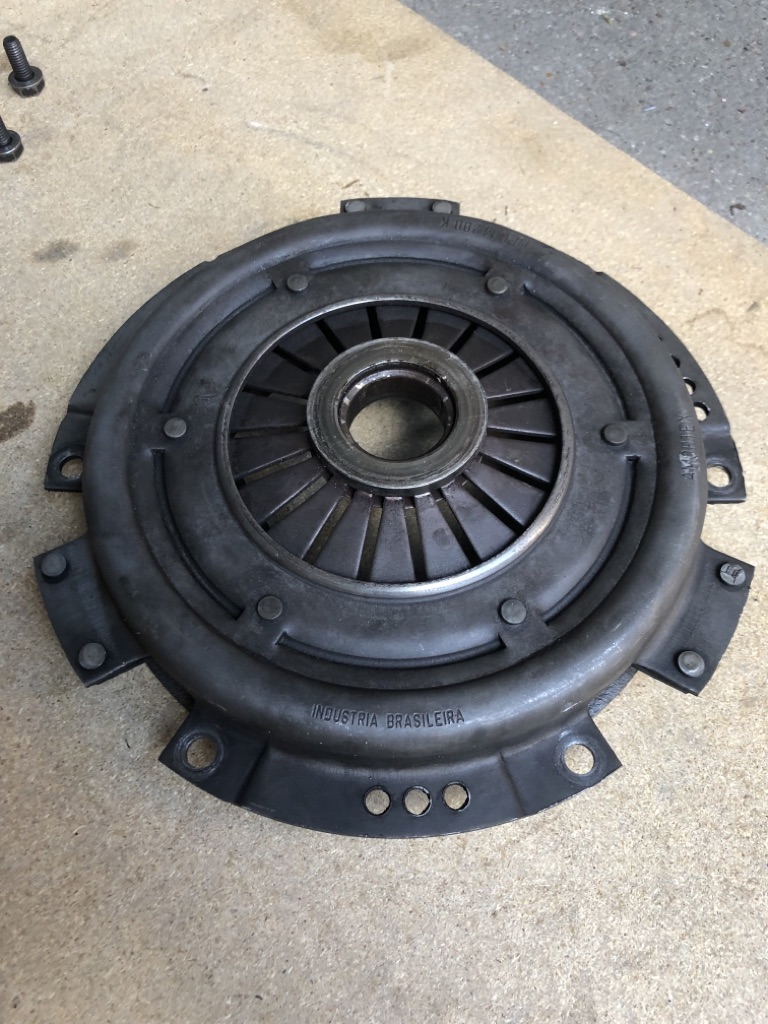

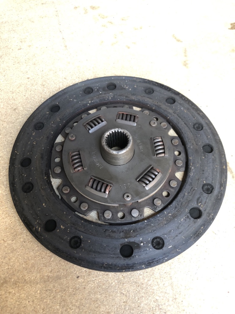

also der Motor ist wieder ausgebaut und ich glaube ich habe die Ursache für das Geräusch gefunden. Vermutlich das Ausrücklager.
Kupplung sollte es nicht sein wobei ich dazu noch eine Frage hätte.
Wieviel "Fleisch" ist auf der Kupplung normal? Bzw ab wann sollte man diese austauschen??
Ist meine fällig? :confused:
Druckplatte noch ok? Es sind keine Riefen spürbar.
Ich denke das Ausrücklager ist fällig, da teilweise keine Beschichtung mehr.
Oder liege ich da falsch?
Ich hoffe das ist auch die Ursache für das Quietschen/ Pfeifen!!! :confused:
Die Madenschraube kann es übrigens nicht sein, diese ist bündig mit dem Gehäuse.
Viele Grüße und schonmal danke im Vorraus.
