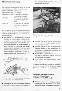

Ist schon ein Weilchen her, dass ich etwas ins das Forum schreibe. Eine Sache interessiert mich aber sehr. Kann man den ZZP bei einer Doppelunterdruckdose echt nur bei laufenden Motor und nur mit Stroboskoplampe einstellen? Oder geht das auch statisch mit Püflampe oder sogar mit überbrückten Öldruckkabel?
Re: TDC auf 5°
Das geht auch statisch.
In meiner Rep Anleitung steht Zylinder 1 auf Zünd OT und dann Prüflampe an das Kabel vom Kontakt.
Verteiler gegen den Urzeigersinn drehen bis Lame an geht.
Kurze zurück stellen und wieder bis die Lampe an geht.
Verteiler fest schrauben.
So sollte es gehen wenn mich mein Gedächtnis nicht täuscht
Ich kann heute Abend aber gern ein Foto machen von der Anleitung.
Clas
Clas

Moin Henz,
(Das ist keine Schelte, auch ich musste mich an so etwas "herantasten".)
Falls Du nur die 5° nach OT auf Deiner Riemenscheibe haben solltest (so wie es einmal bei einem Originalmotor war), so kannst Du pro ° mit 1,55 mm rechnen und irgendwie eine Markierung anbringen.
Die Riemenscheibe dann auf 7,5° vor OT drehen und die Einstellprozedur wie beschrieben machen:
(Es kommt dabei nicht darauf an, ob Du wirklich den ZZP von Zyl 1 oder 3 erwischt.)
... nun hast Du dazu gelernt, dass so etwas mit in die "Erste Hilfe Kiste" gehört.
