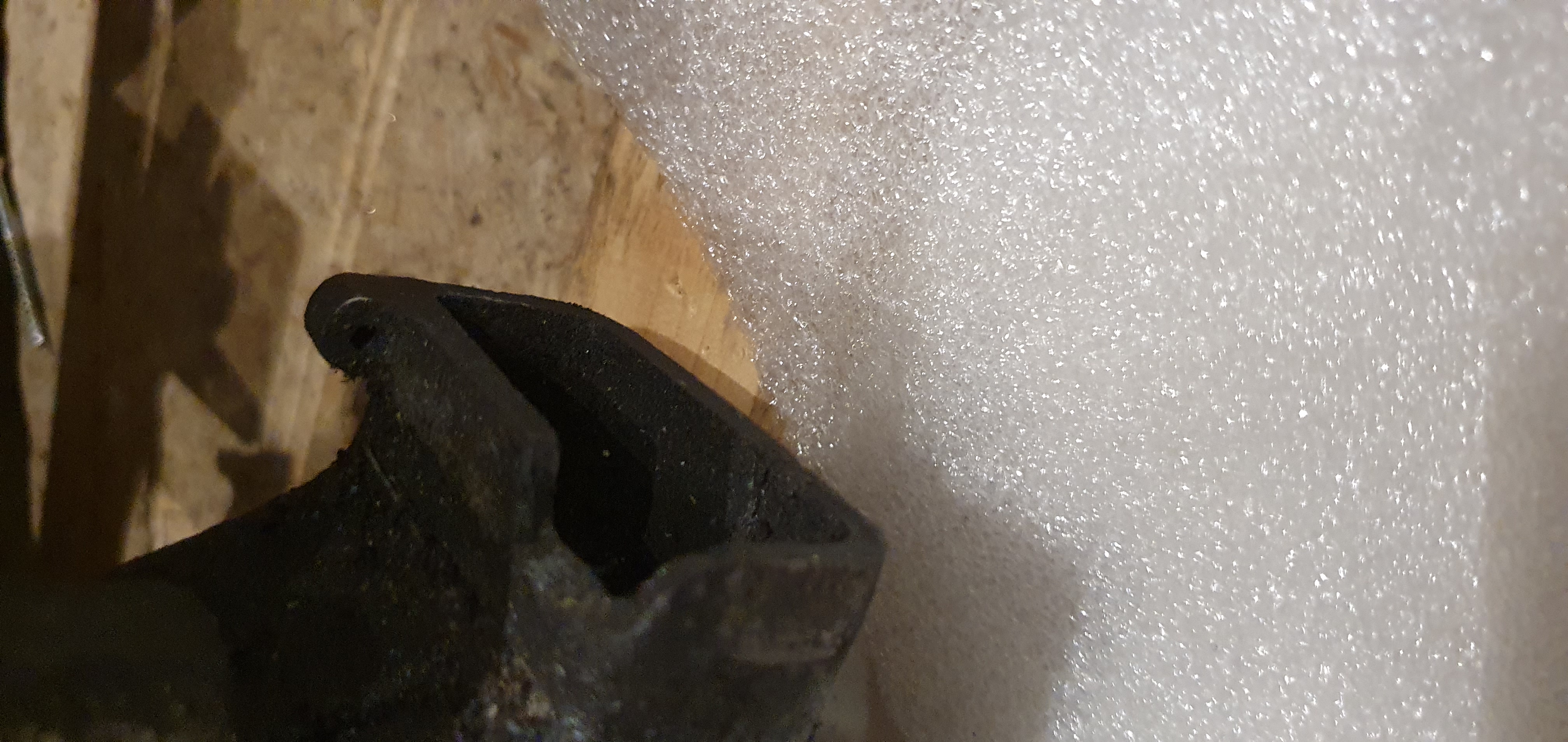

ich mache mich grade dran, meinen Motor wieder zusammen zu bauen und bin dabei noch auf ein paar Fragen gestossen. Das schlimmste zuerst:

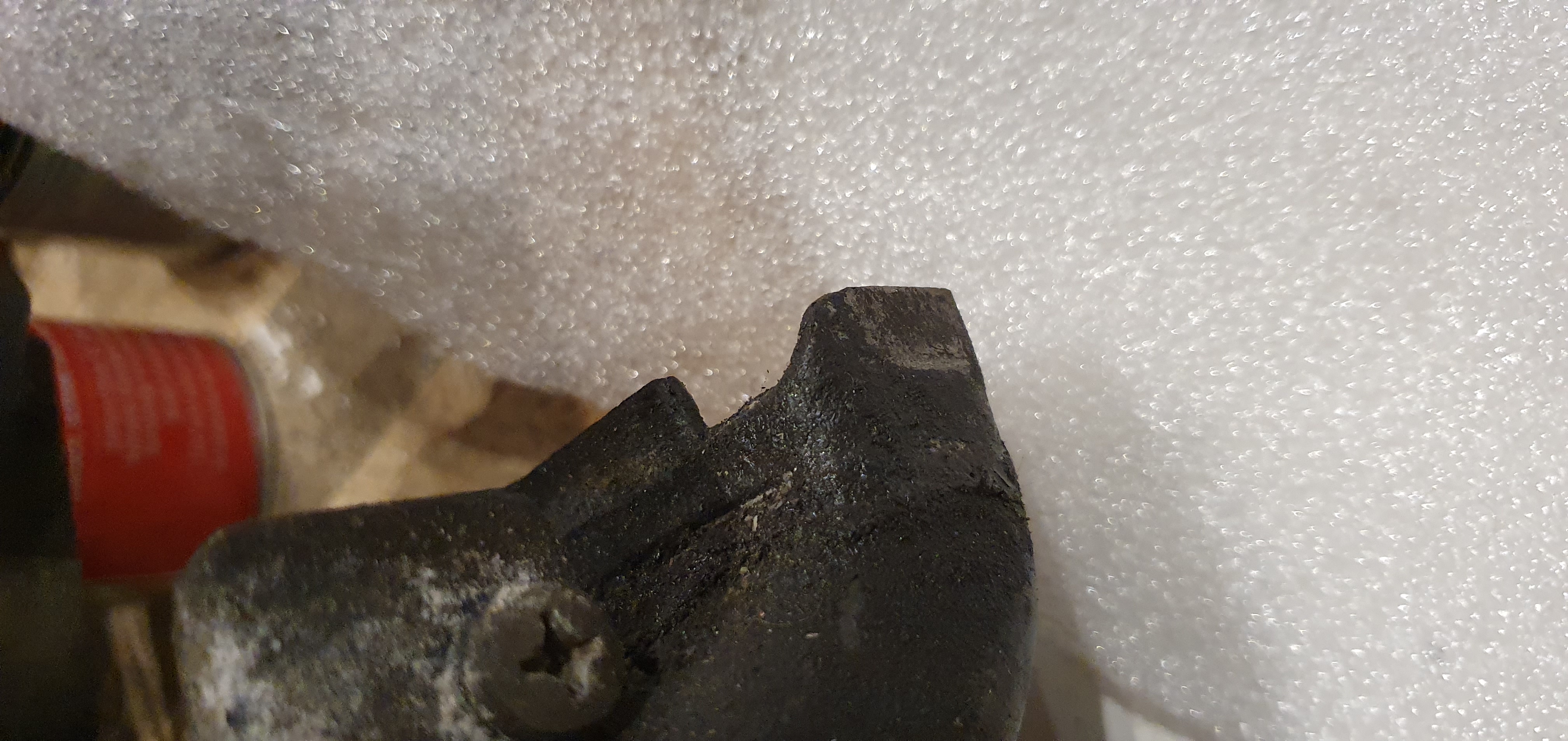

An meinem Gebläsekasten ist eine der Nasen abgebrochen, an der die rechte Dichtklappe zum Wärmetauscher hin befestigt wird Zu sehen auf den Bildern, leider nicht sehr gut). Hattet ihr sowas schon und vielleicht eine Idee, wie man das reparieren könnte? Leider fehlt das abgebrochene Stück inklusive des Stiftes für die Klappenbefestigung.

Da der Gebläsekasten immer mal wieder angeboten wird, würde ich einen anderen kaufen. Das kostet nicht die Welt, wenn Du etwas suchst. Mir fehlte auch ein Stift. Den habe ich sehr schön aus einem Nagel nachgefertigt.

Ich hatte vor dem Beitrag schon mal nach nem Ersatz gesucht und ein Teil für 600€ oder so gefunden, deshalb die Frage wegen der Reparatur.
Jetzt hab ich aber ein gebrauchtes für gut 70 gefunden und bestellt. Aber danke fürs Angebot, Oliver, hätt ich mal gewartet.
