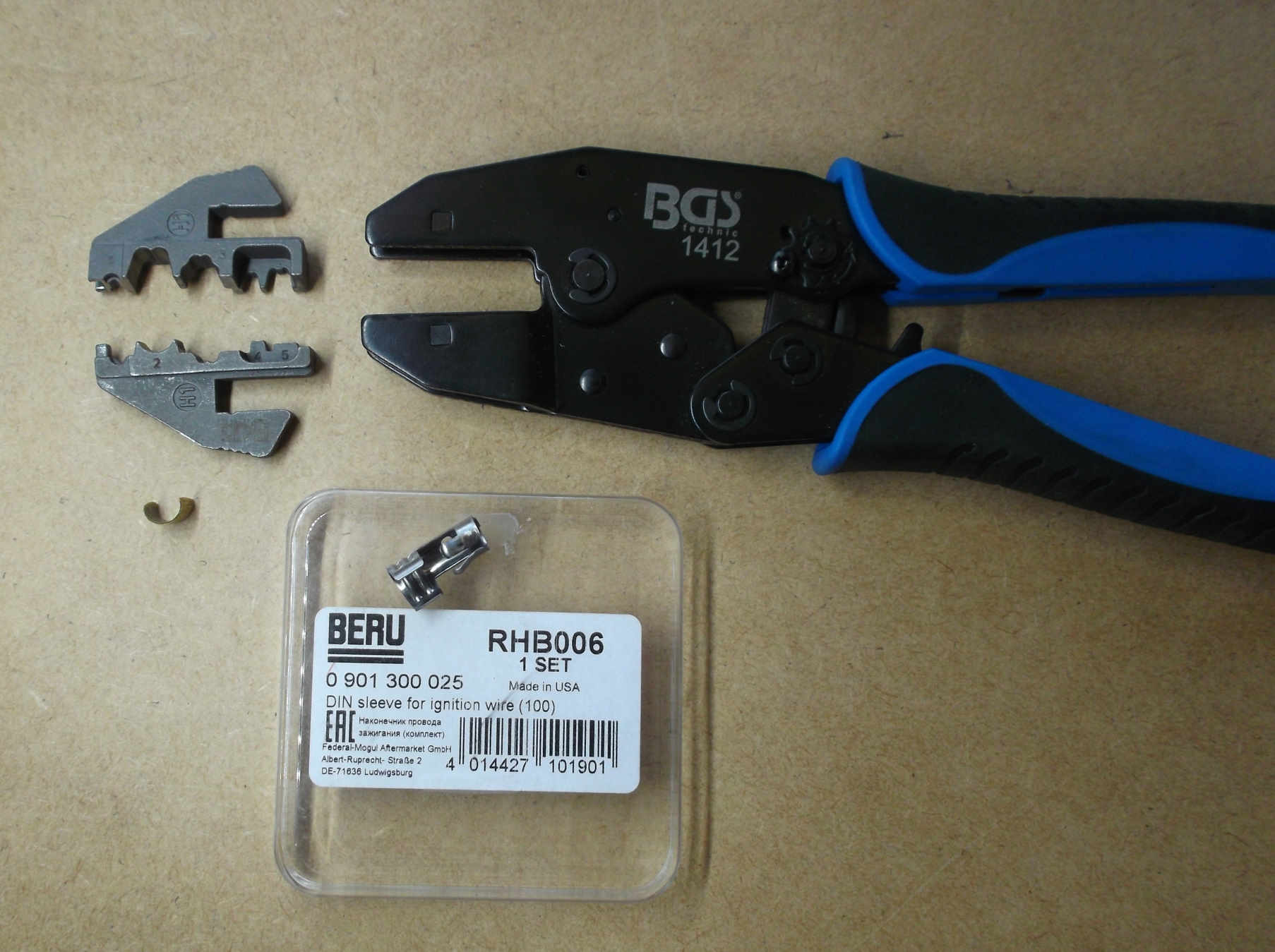

Hier nun mein Crimpwerkzeug und die verwendeten Steckerhülsen "RHB006":
Die Zange ist die "BGS 1412" mit den Crimpbacken "H1".
Händlerbeispiel: https://www.fluidonline.de/search?query=Crimpzange
Um auch 7 mm Leitungen sicher verarbeiten zu können, habe ich mir noch eine Zwischenlage aus 8mm Messingrohr und 0,5 mm Wandstärke gefertigt.
(Das ist dieser kleine Halbmond unterhalb der unteren Backe, der wird bei Bedarf an Pos. 2 eingelegt.)

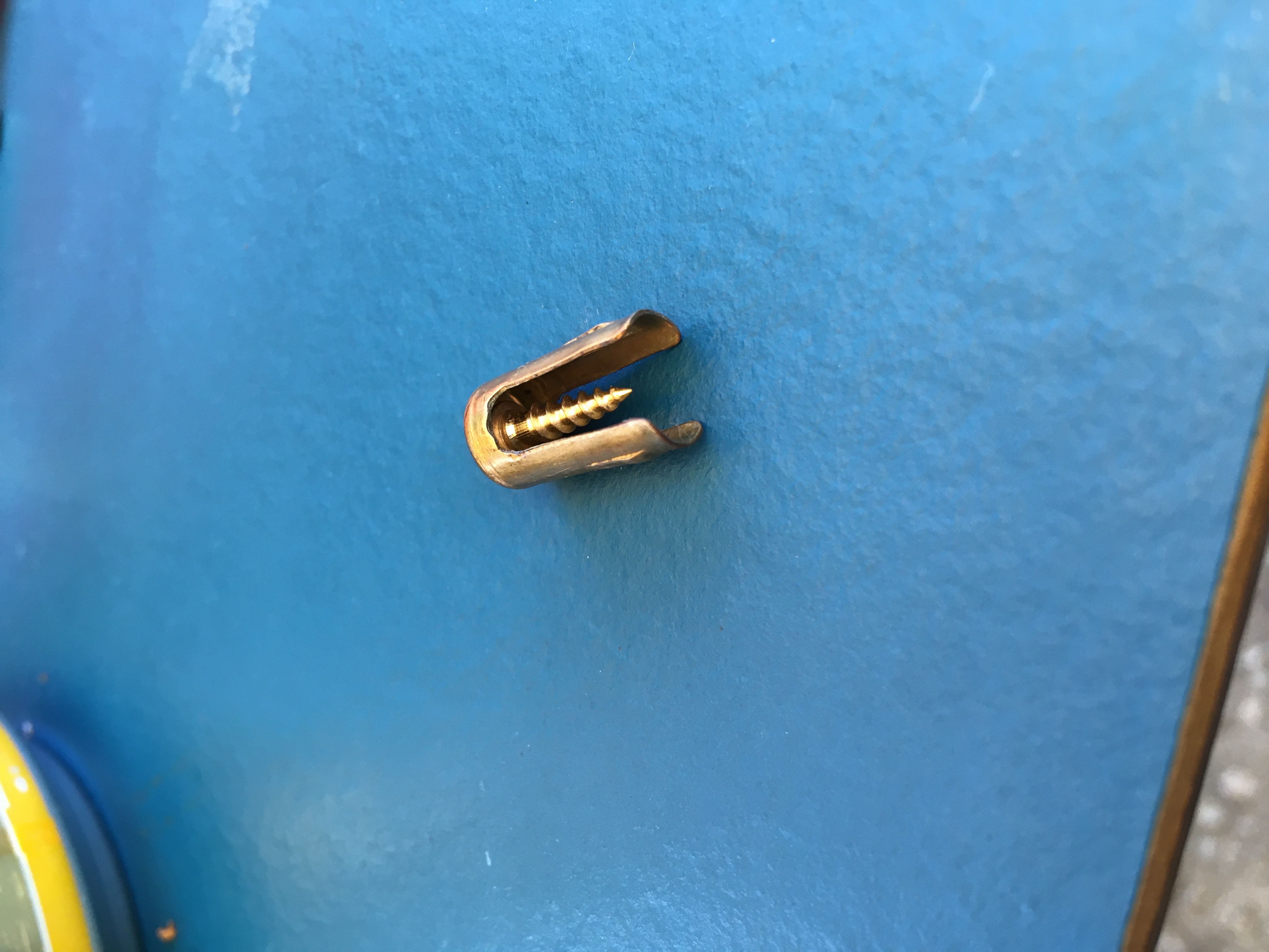

schrauberger hat geschrieben: 19.08.2021 17:53 und nutze immer diese Kontakte zum Einschrauben.
Das mit der Holzschraube ist weniger Langzeitstabil meiner Erfahrung nach.
Bei den Kerzensteckern haben wir auch diese Technik. Da hält das ganz gut, weil man ja am Stecker abzieht.
Bei den Kabeln muss man aber an diesen ziehen und da ist es mir schon passiert, dass der Kontakteinsatz in der Verteilerkappe bzw. Zündspule verblieb. :(

seh ich das richtig, dass das Zündkabel ein Stück abisoliert wird, die Ader umgeschlagen und etwas nach hinten gelegt, und durch die Bohrung des Kontaktes geführt wird.
Dann wird gecrimt, die Ader wird so zwischen Kontakt und Isolierung geklemmt, richtig?
