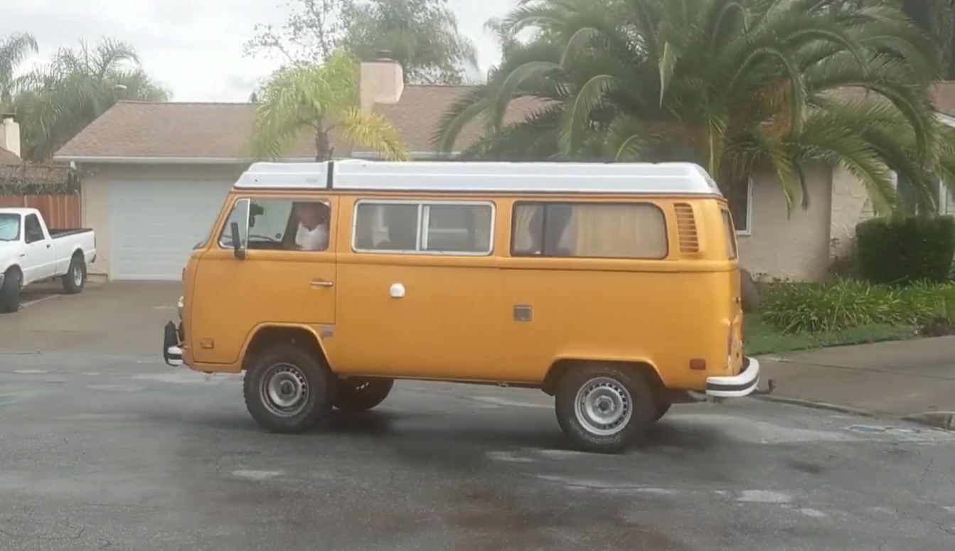

Hallo Freunde.
Zunächst einmal habe ich NOCH nicht vor damit bis in den Kaukasus zu fahren. Sondern mag einfach die Optik. Den abenteuerlichen Look. Soll auch nicht aussehen wie beim Monstertruck sondern so wie auf dem Foto dass ich extra beigefügt habe. Ihn einfach bißchen aus der geduckten Haltung bekommen. Das ist alles. Danke für euren Input so far!

Re: VW T2 Höherlegung
Hier noch ein besseres Bild von der Fahrzeughöhe.
Im Endeffekt hat es ein paar Zentimeter gebracht, genau nachgemessen habe ich leider nicht.
