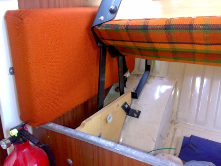

hier ein Bildchen aus meinem Helsinki, Rolle ist direkt am oberen Gurtpunkt befestigt, Gurtgeber gibts bei GM (Opelhändler).
Grüße, Hans
westfaliafan
Beiträge: 747
Registriert: 01.01.2008 19:45
Re: 3-Punkt-Automatikgurte hintere Sitzbank
Beitrag von westfaliafan »
Hallo Hans,
sehr schön :gut: , sind das Gurtgeber für ein spezielles Modell, oder gibt es da nur eine Sorte?
Grüße, Andreas

Hallo Andreas,
der Opel Händler hat einen alten Mikrofilm rausgekramt (Manta,Kadett, oder so) und die Teile bestellt, sind 3 Teile, die Nummern weiss ich gerade nicht. in der Bucht kommt gerade ein Tigra gurt vorne rechts, da ist auch so ein Teil dran.
Wenn Du nicht weiter kommst schreib mir mal ne mail, dann schau ich nach den Nummern.
Grüße, Hans

Hallo Hans,
die Idee mit den Gurtanreichern ist nicht schlecht. Sie ändern aber nichts daran, das der Umlenkpunkt viel zu tief ist. Für Kinder mag das gehen, als Erwachsener habe ich damit Probleme. Ich habe bei eine H-Untersuchung auch erlebt, das der Prüfer eine ähnliche Konstruktion abgelehnt hat. Zitat: "Entweder einen richtigen Halter, einen Beckengurt oder gar nix!"
Nach Einbau des richtigen Halters war der Ing. dann glücklich.

Hallo Andreas*48,
da hast du natürlich Recht, es war auch für unsre Kinder gedacht, die originale Rückenlehne ohne Kopfstützenhalter ist auch noch da und wird wieder montiert wenn die Kinder nicht mehr mit in Urlaub gehen.
Der Prüfer beim H-Kennzeichen hat sich nicht für die Konstruktion interressiert.
Viele Grüße, Hans
