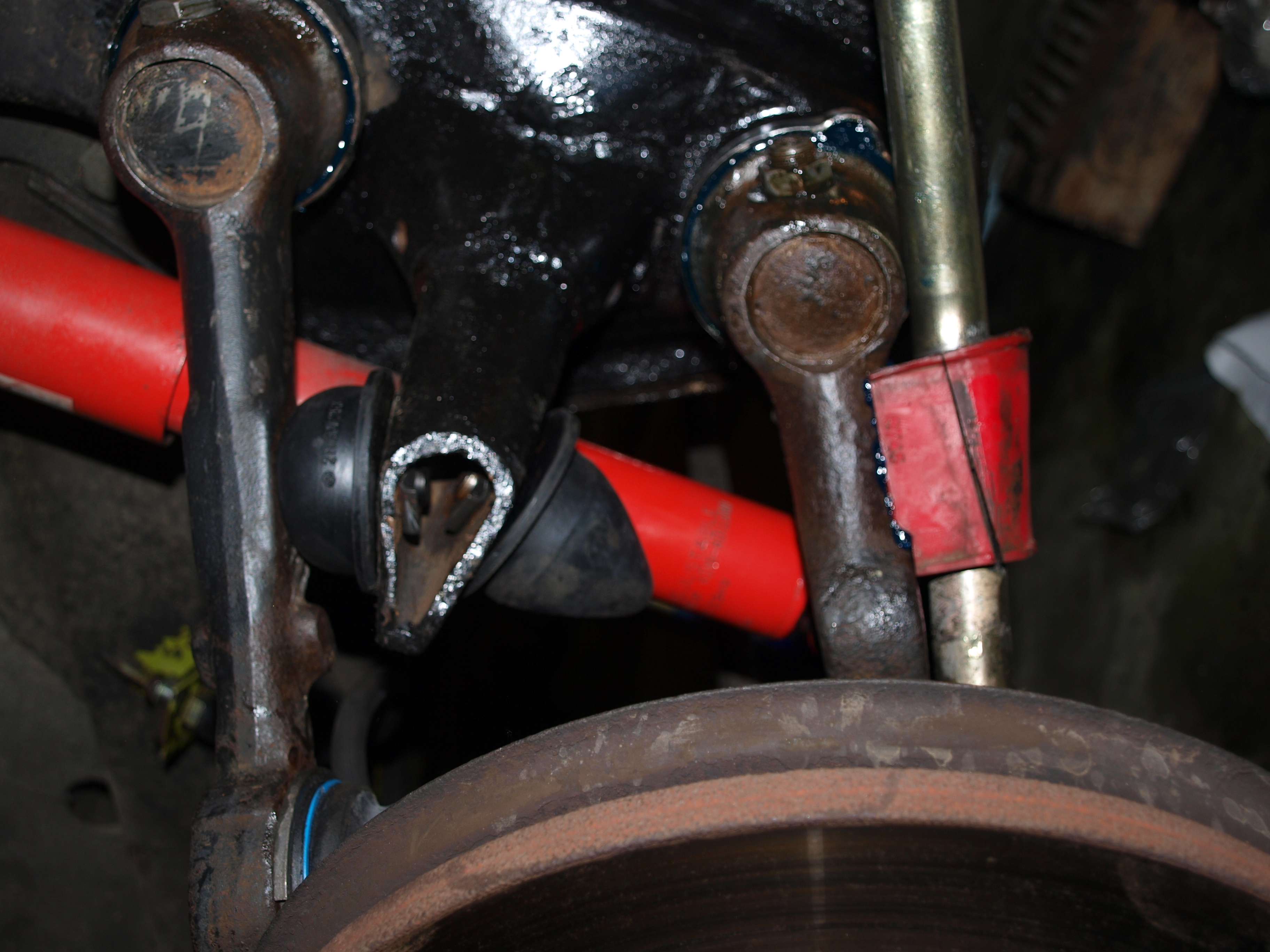

Alles aber alles erneuert selbst ein NOS T2a lenkgetriebe montiert aber das fahrverhalten war noch immer da.
Bei mir waren es die febi traggelenke, die waren einfach zu stramm, Ich habe die angebohrt und ein Schmiernippel montiert die schön gefettet und langsam werd es besser!
Ich habe da auch noch 4 stück NOS VW traggelenke und die fühlen so locker das man die mit 1 finger ohne kraft hin und her bewegen kann probier das mal mit ein zübehör teil!
Grüsse, Harry aus Holland

Die Traggelenke sind ja auch immer wieder Thema wenn Sie zu fest sind, im entlasteten Zustand laufen sie aber sehr leicht. Ich muss mal den Versuch mit gefetteten unterlegten Doppelblechen machen (Reibkräfte runter)

Lenkgetriebe hat neues Fliesfett und Einstellung bekommen,
Vorderachse ist komplett überholt, alle Gelenke und Lager neu.
Wie eigentlich nicht anders zu erwarten ist mein Fahrverhalten auch bei zügiger Fahrweise einwandfrei, und die Seitenwindempfindlichkeit gering.
In letzter Zeit wurde es langsam insgesamt schlechter.
Fehler gefunden.
Mein Lenkgetriebe war ca. 1 Schraubenumdrehung lose, hat sich aber nicht durch Geräusche bemerkbar gemacht. Erst ein 2ter Mann hat den Fehler entdeckt während ich am Lenkrad hin und her bewegte.
Obwohl ich alles am Fahrwerk mit Drehmomentschlüssel anziehe.
Ich hatte auch schon mehrfach alle Schrauben an der VA kontrolliert, sagte ich alle?
Na ja, alle außer dem Lenkgetriebe
Das lösen war wohl den vielen Lackschichten zu verdanken, die sich im laufe der Resto angehäuft hatten.
Viel hilft halt nicht immer viel
