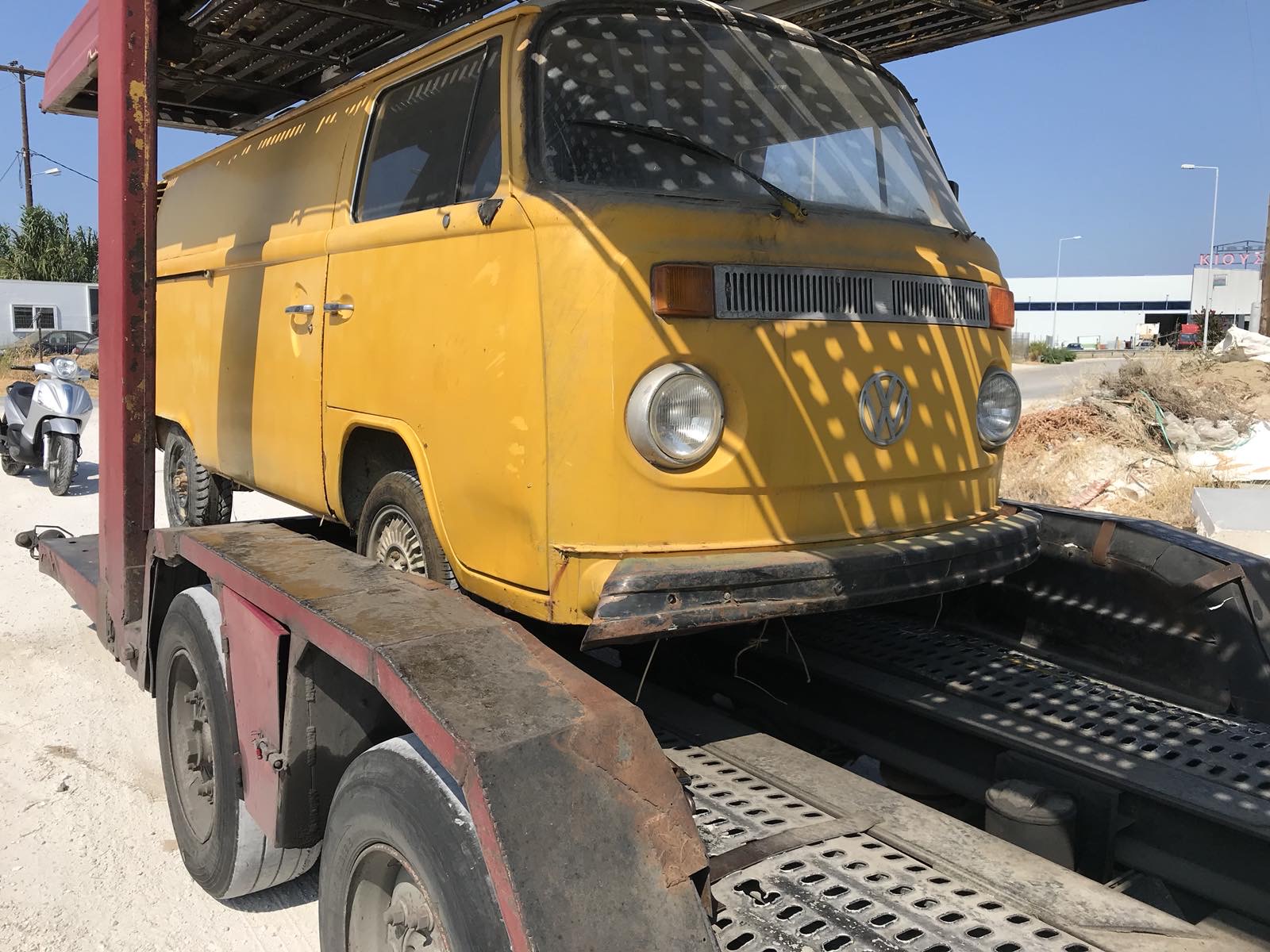

Ich wollte mich und mein Neuerwerbung vorstellen, da ich schon länger stiller mitlesen bin.
Ich bin Georgios, 29 Jahre alt und komme aus Hamburg.
Mein T2b hab ich mir vor 2 Monaten im Urlaub geholt. Hab ihn in Griechenland an der Straße stehen sehen und konnte nicht wiedersehen.
Es ist ein ehemaliger Post Bus mit dem AS-Motor.
Der Wagen wurde 2001 abgemeldet und seitdem nicht bewegt.
Mein Plan ist das der Bus in Griechenland restauriert wird und dan erst nach Deutschland kommt. Keine Sorge ich bin selbst der Sprache mächtig und hab viele bekannte die sich mit Auto Restaurierung beschäftigen.
Trotzdem bin ich für jeden Tipp dankbar. :)

Moin Georgios,
willkommen im Forum.
Das sieht ja aus wie einmal alles ! :shock:
Ich drück dir die Daumen und bin gespannt auf weitere Bilder.

Moin Georgios,
wenn ich den Bus sehe mache ich mir leichte Sorgen um dein Budget.
Was auf den Ersten Blick auf den Bildern zu sehen ist, lässt gar nichts gutes erahnen.
Bei dem Zustand steckt man schnell 5000€ in Blechteile. Und die sind auch in Südeuropa nicht günstiger.
Und dann denke ich sind da auch noch einmal rund 400 Stunden für die Blecharbeiten zu investieren.
Zuzüglich der vermutlich erforderlichen Techniküberholung + Lackierung.
Ich will dir ja nicht die Vorfreude nehmen, aber eh du jetzt viel Geld investierst, zieh mal eine rote Linie in Gedanken was du maximal investieren möchtest.

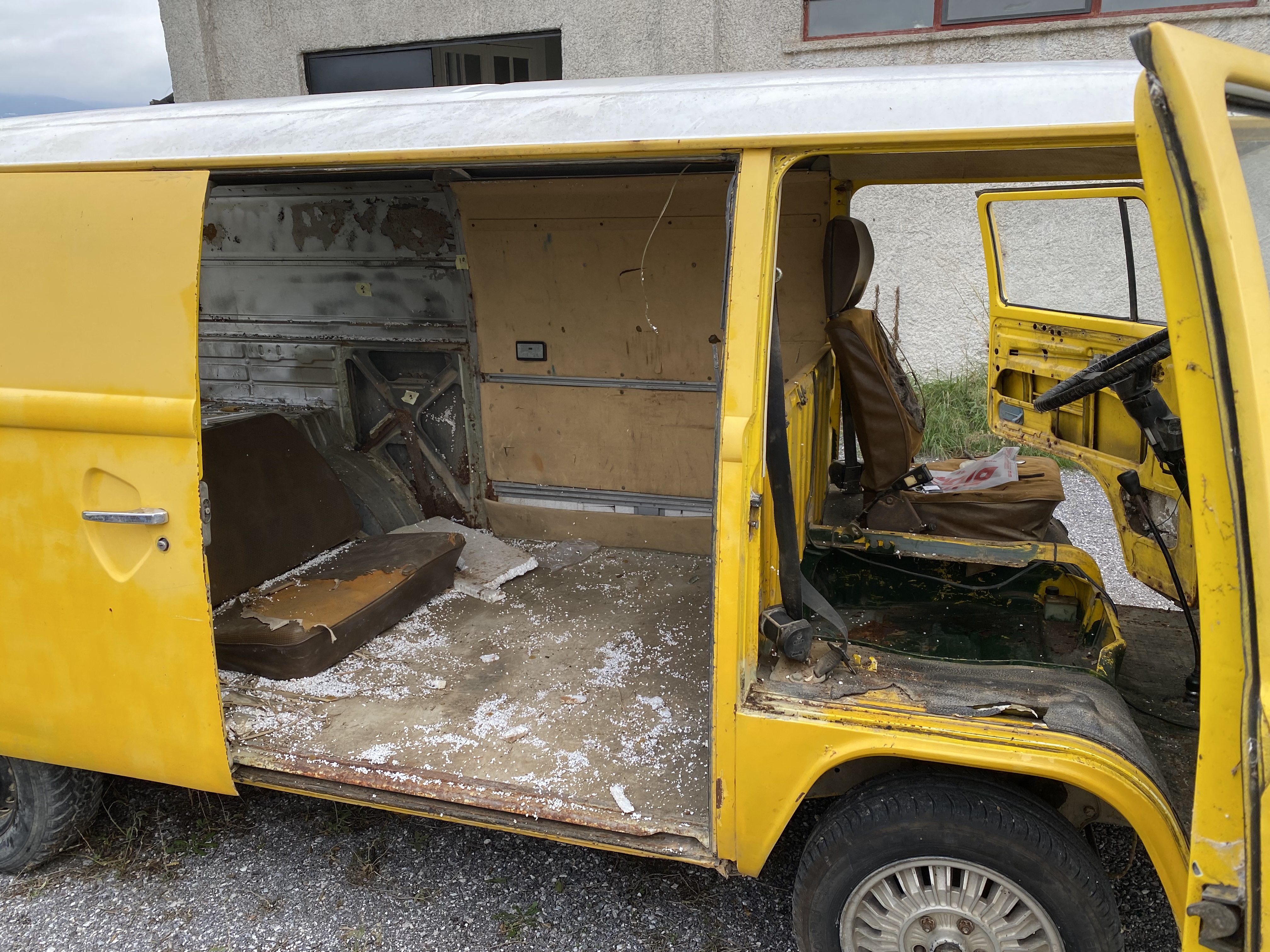

Hallo ihr lieben,
Danke für die Tipps und Vorwarnungen. Also ich hab ca. Ein budget von 8.000-9.000€ geplant, mit viel eigenleistung. Das Projekt wird mich auch länger begleiten und ich möchte den Wagen einmal neu aufbauen um zu wissen was ich habe.
Und die Basis war sehr günstig.
Mein Karosseriebauer ist mit der Basis sehr zufrieden, da hätte ich viel schlimmere Sachen holen können. Ist nach seiner Aussage noch alles im Griff zu bekommen.
Und ganz wichtig. Ich hab keine 2 linken Hände und trau mir auch einiges zu.
Hoffentlich kann ich auf eure Erfahrung zählen um es richtig zu machen, da es meine erste Restauration ist. :)

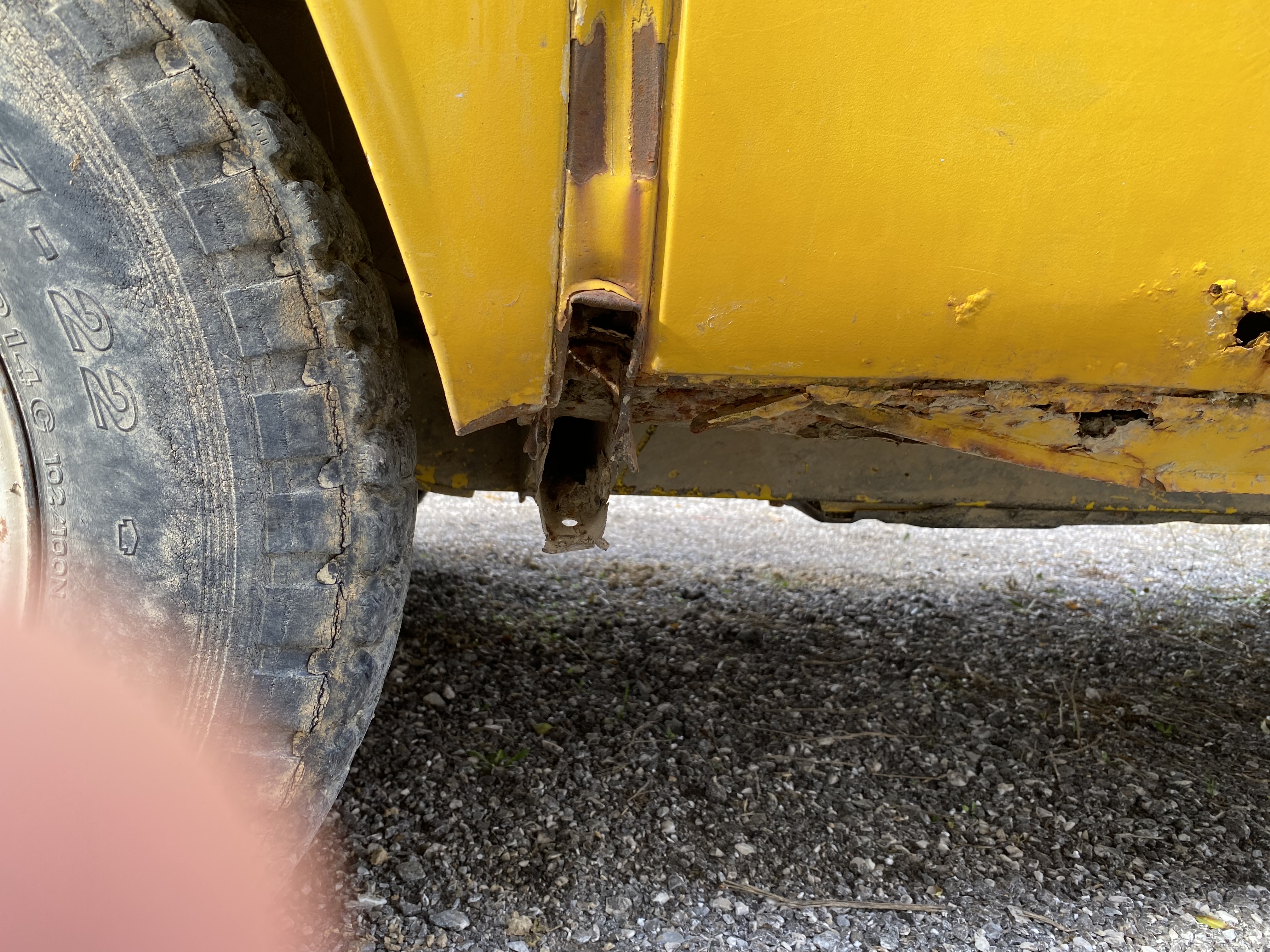

Also was bis jetzt entdeckt wurde.
B-Säulen unten mit Wagenheber Aufnahmen.
Laderaumboden mit Träger
Einstiegstufe Fahrerseite
Außen schweller
Batterieboden inklusive Fahrzeug Ecke
Generell sind alle Plastik Bauteile/ Dichtungen porös und hart.
Was gut aussieht:
Radhäuser
Boden fahrerkabine
Türen, Heckklappen und Schiebetür
Motor läuft mit externen Benzintank
Fahrzeug ist soweit komplett und aus 2 Hand.
Ich hab kein bauschaum gefunden, nur Silikon an der Außenbeleuchtung. Glück gehabt
Grus Georgios

Was ich sehe: die unteren 30 cm neu. Rundum.
Meiner sah deutlich besser aus und trotzdem sind dort alleine 1000€ an Blechen reingewandert.
Grundregel: Blasen im Lack sind nie ein gutes Zeichen.
Und es gibt's einen Haufen Blech den du erst siehst wenn du anderes entfernt hast.
Aber alles machbar. :gut:
