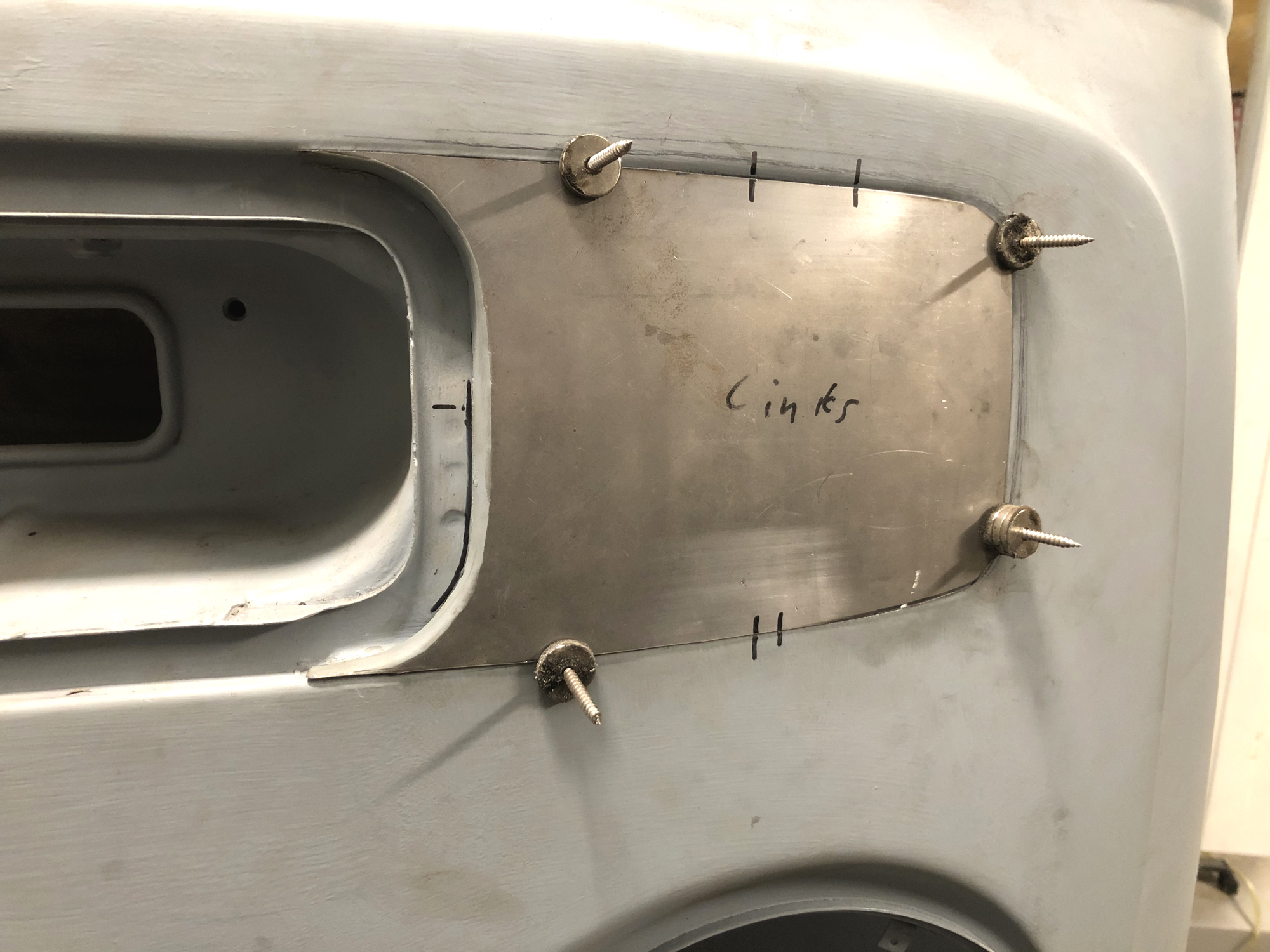

Als nächstes hab ich die Blinker oben verschlossen. Dazu hab ich die Blinkerverschlußbleche gekauft und dann Stück für Stück angepasst. Um das Luftgitter vom T2a zu befestigen, habe ich neue Befestigungswinkel gebaut und eingeschweißt.
Die Schweißnähte der Blinkerbleche habe ich dann mit Zinnersatz überzogen.
Für´s Auge habe ich dann schon mal neue Löcher für das VW Zeichen gebohrt. Die alten Löcher werden zugeschweißt, dazu habe ich ein Stück Kupfer hinter die Löcher gelegt. Dadurch wird der Punkt hinten schön glatt, da der Schweißpunkt nicht auf dem Kupfer hält.
