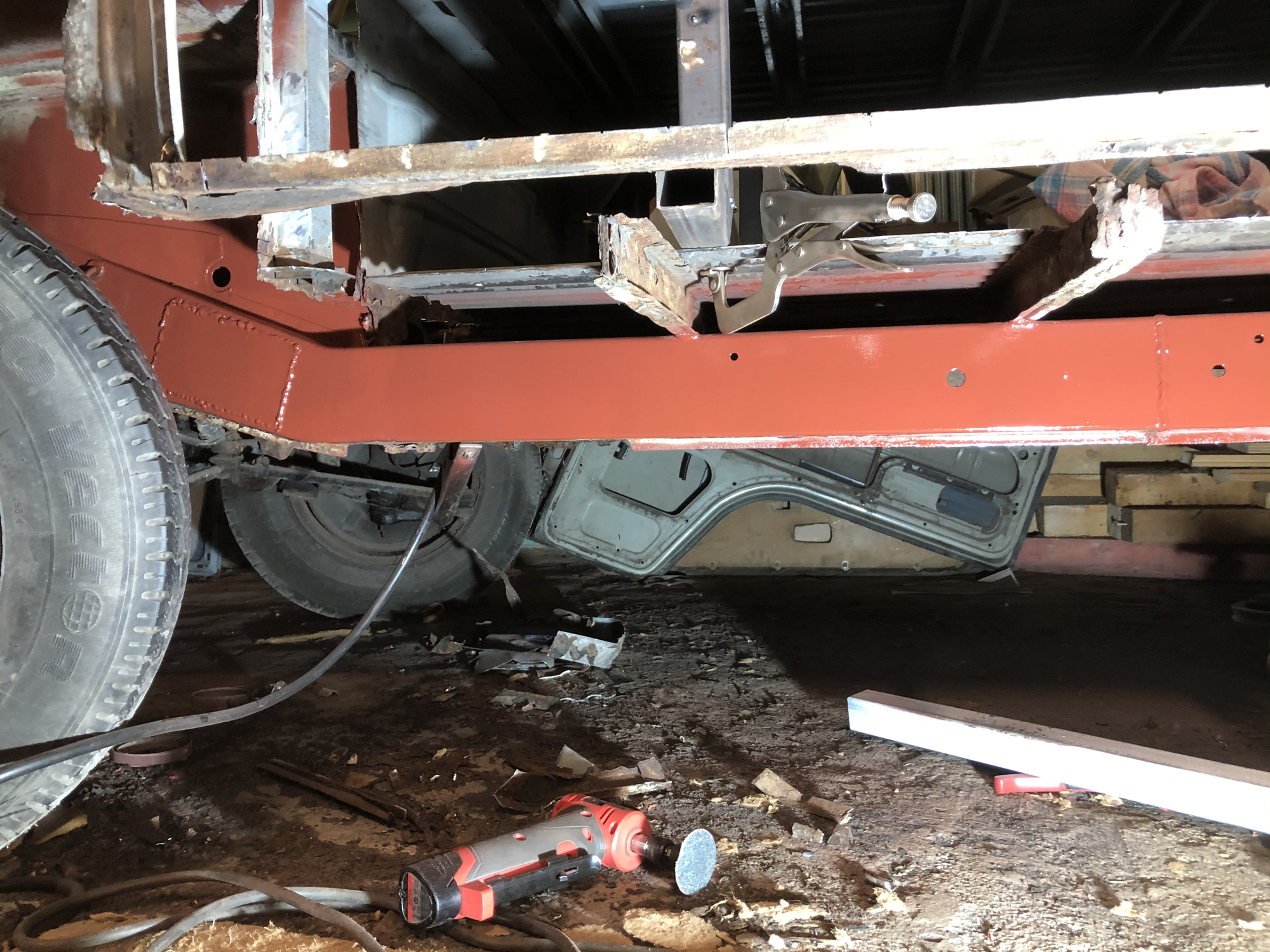

Dieser Bereich mit allen angrenzenden Blechen hat bisher mit Abstand am meisten Nerven gekostet.
Da die innere B-Säule bei der Pritsche anders ist als beim Bus, hatte ich große Probleme überhaupt
Bilder zu finden die zeigen, wie alles aufgebaut ist.
Vorn hätte man die Wagenheberaufnahme noch retten können und sicher wurde das Teil schon mal erneuert.
Wie sich dann im Laufe der Freilegungsarbeiten herausstellte, war es die 3. oder 4., wobei bei der
Reparatur das neue Teil jeweils ein Stück weiter nach vorn über den Rest des alten Teils geschweißt
wurde. Ein wunderbares Rostnest. War wohl damals so üblich bei Arbeitsauto, die mussten eben
einfach nur laufen.
Auch hier gab es dann eine Durchrostung am Hauptrahmen, also musste das Teil letztendlich auch
komplett erneuert werden, damit der Rahmen repariert werden kann.
Auch der Bodenträger über der WHA war eigentlich kaum noch vorhanden.
Die schwierigste Operation war es, den vorderen Bodenträger von oben herauszuoperieren. Der
Querträger darunter war bereits erneuert worden uns sollte erhalten bleiben. Ich habe dazu das Bodenblech von oben aufgeschnitten
und Stück für Stück den Bodenträger entfernt. Da man bei der Pritsche dazu quasi in den Tresorraum
kriechen muss, war das eine ganz tolle Aufgabe.
Irgendwann war es dann geschafft und ich konnte die Hälfte des Trägers und die vordere
Wagenheberaufnahme erneuern.
