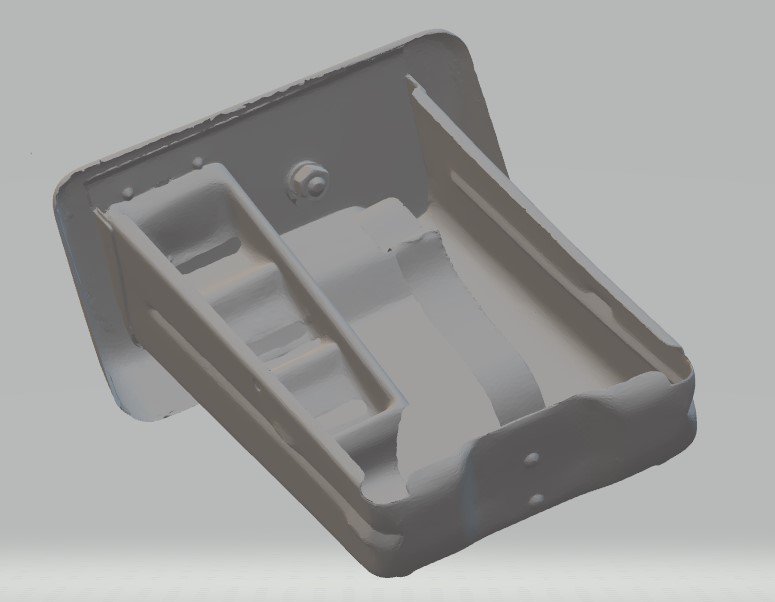

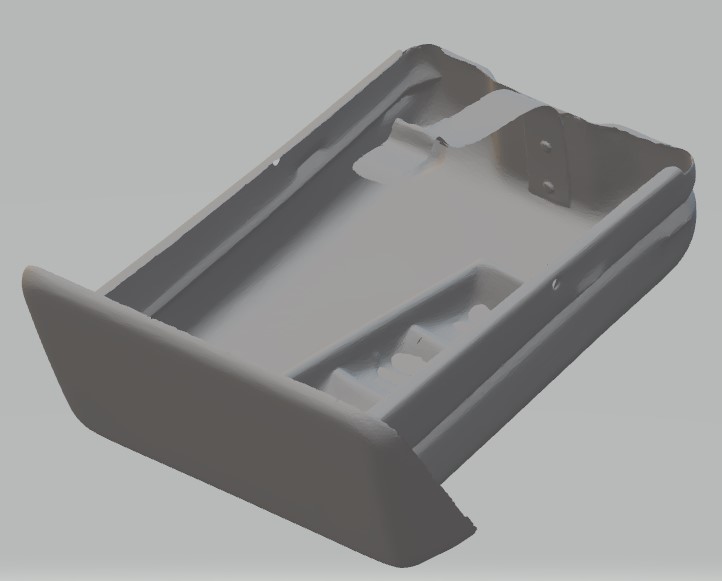

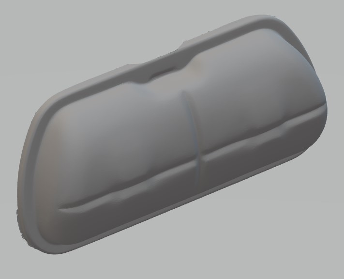

Servus zusammen,
vor langer Zeit wollte ich das Projekt schon mal starten, habs ewig geschoben und bin mal wieder drüber gestolpert.
Über was genau: Scandaten von unseren Teilen.
Es gibt noch zahlreiche NOS-Teile, die es Wert wären gescannt zu werden um vllt. später mal Nachfertigungen starten zu können.
Der ein oder andere möchte auch einfach eigene Konstruktionen erstellen oder Modifikationen ableiten.
Oder man scannt ein Reproteil und vergleicht das mal mit den Originalteilen.
Das sind nur auf die Schnelle ein paar Ansätze, die mir einfallen. Vielleicht gibt es noch mehr.
ABER: Besteht da überhaupt Bedarf?
Und wenn ja, was darf sowas kosten?
Anbei mal drei Beispiele:
  • T2 Aschenbecher
  • Ventildeckel Typ1 Original
  • Ventildeckel Typ1 Repro
Es würde mich freuen, wenn ihr einfach mal an der Umfrage teilnehmt und auch sonst gern diskutiert über Sinn und Unsinn von diesem Ansatz.
Ich bin gespannt auf eure Anregungen.
Gruß woita

Es gibt Neuigkeiten:
Ich habe den Ventildeckel als ersten Scan einmal hier zur Verfügung gestellt:
https://www.wienos.de/shop/3d-scan-ventildeckel/
Mal schauen, wie die Resonanz ist. Evtl. werden weitere Teile gescannt.
Gruß woita
