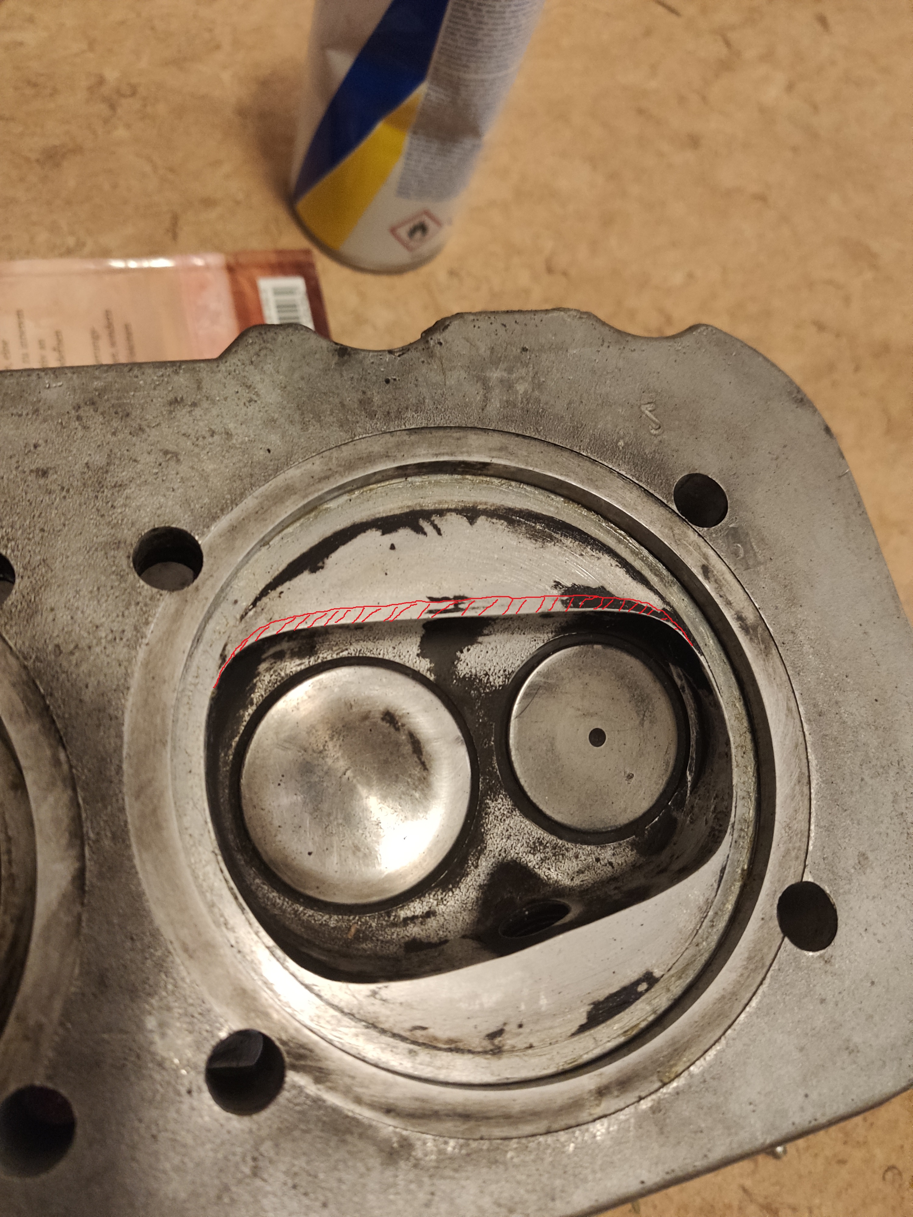

So, Ich habe gestern die Verdichtung für Zylinder 1 und 2 gemessen und hier sind die Ergebnisse für alle Zylinder:
Zylinder 1:
Kolbenrückstand = 1,40mm
Brennraum-Volumen = 49ccm + 2ccm (Ventiltaschen) = 51ccm
Verdichtung= 9,41
Zylinder 4:
Brennraum-Volumen = 48ccm + 2ccm (Ventiltaschen) = 50ccm
Verdichtung= 9,55
Zylinder 3:
Kolbenrückstand = 1,45mm
Brennraum-Volumen = 47,5ccm + 2ccm (Ventiltaschen) = 49,5ccm
Verdichtung= 9,57
Zylinder 4:
Brennraum-Volumen = 49,5ccm + 2ccm (Ventiltaschen) = 51,5ccm
Verdichtung= 9,29
Die Messungen muss ich zugeben sind aber etwas kritisch zu betrachten da ich 1. leider nur eine 20ml Spritze zur Hand hatte und ich dadurch drei mal aufziehen musste wodurch sich natürlich ein größerer Fehler einschleichen kann, 2. die Brennräume nicht 100 % sauber waren und 3. die ZK Aufnahmeflächen am Zylinder nicht 100% plan sind. Also je nachdem wie ich das Lineal auf den Zylinder gelegt hatte leichte unterschiedliche KR rausgekommen sind (Beim Messen am Rand des Kolbens waren unterschiede von bis zu 0,2mm). Ich werd mir die Tage eine 50ml Spritze besorgen und die Köpfe besser reinigen um zumindest beim auslittern auf genauere Ergebnisse zu kommen.
Nichts desto trotz ist das mal ein Anhaltspunkt von +/- 9,5 Verdichtung/Zylinder.
Zum ausschleifen der ZK hab ich bisschen bange vor weil ich das noch nie gemacht habe und die Angst da ist, dass ich die Köpfe verhunze. Also würde das so passen wie im Bild wenn ich an dieser Stelle Material abtrage (Welches Werkzeug? - Kleine Drahtbürste für Geradschleifer oder sowas https://www.amazon.de/Vastar-Multifunkt ... 892&sr=8-4)
Am liebsten wäre mir natürlich einfach Ringe einzusetzen und den KR auf ca. 2 anheben oder alles so lassen und die Zündung etwas zurücknehmen. Wenn dies jedoch sehr schlechte Alternativen sind würde ich mich an die Kopfbearbeitung machen. An die Profis: Was wäre denn für einen Motorlaien wie mich die bessere Lösung. Ich habe jetzt keine 2 linken Hände falls das so rüber kommt aber ich bin halt eher vorsichtig bei sowas.

wenn du die Zylinder in die Köpfe stellst und mit einer Einreißnadel den Innendurchmesser anreißt hast du das Maß bis das du rund um die Ventile aufweiten kannst ("Ringspalt"). Das ganze sollte tangential in die Zylinder laufen also am Ende senkrecht sein. Den Abdrücken in den Köpfen zufolge ist da aber nicht mehr viel zu holen.
Ansonsten ist die leichte Vergrößerung der Wanne wie angezeichnet mit Sicherheit nicht schädlich.
Als Werkzeug brauchst du am besten einen VHM-Fräser für den Dremel (oder ein Konkurrenzprodukt) für das grobe und Schleifsteine und Schleiffächer für die Nacharbeit.
https://www.ebay.de/itm/192486688046
https://www.ebay.de/itm/192480390599?ha ... SwgrtcXB0Q
Auf einer dünnen durchsichtigen Kunststoffscheibe könntest du den größten Brennraum abzeichnen und als Formvorlage für die anderen verwenden.
Als Messwerkzeug würde ich statt einer größeren Spritze lieber eine Glasbürette kaufen. Das geht wesentlich exakter damit.
Als Messflüssigkeit irgendwas dünnflüssiges mit wenig Oberflächenspannung, ich benutze meist Brennspriritus. Da hält sich der Gestank noch in Grenzen...
Das ganze ist echt kein Hexenwerk sondern eine Fleißarbeit, du suchst ja nicht das letzte PS, sondern willst nur die Verdichtung angleichen. Wichtig: Lieber einmal zu viel messen als den letzten Brennraum zu groß machen und dann bei den andren drei wieder dran zu müssen :wink:
Ich spreche da aus Erfahrung :mrgreen:
