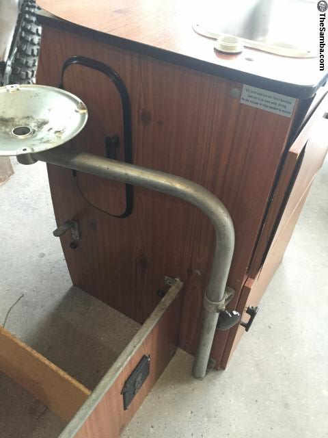

Hallo in die Runde,
kann mir jemand ein Bild zur Verfügung stellen, aus dem ich ersehen kann, wie es unter der seitlichen Sitzbank aussieht?
Bei mir fehlt die hintere Auflage (zur Aussenwand). War das ein Metallwinkel oder etwas aus Holz? Basteln lässt sich natürlich immer was, aber ich würde mir mal gern anschauen, wie das original ausgesehen hat.
Danke und Gruß
Helmut

kannsnichlassen hat geschrieben: 22.01.2022 19:03 kann mir jemand ein Bild zur Verfügung stellen, aus dem ich ersehen kann, wie es unter der seitlichen Sitzbank aussieht?
... im Netz gefunden:
Quelle: http://www.mybulli.de/info/Westfaliaeinbau/s9993.jpg
Ist hier zwar nicht Helsinki, aber wohl die gleiche Machart:
Quelle: https://www.thesamba.com/vw/forum/viewt ... ?p=7840352
BTW: Bei den älteren Helsinki (wie meiner von '72) wurde da über die ganze Breite (eigentlich Länge) ein L-Profil eingesetzt, an den Enden natürlich abgewinkelt, je 2 fach gebohrt und zur Befestigung Schlossschrauben sowie Blechschrauben verwendet. :wink:
Die jeweilige obere Bohrung beträgt 8 mm, die unteren Bohrungen etwa 5 mm. dort sind die Blechschrauben hinein gedreht, wohl als "Verdrehschutz" gedacht.

Hallo Norbert,
vielen Dank, das macht es durchsichtig. Wie Du unten beschreibst, macht es Sinn. Beide Löcher sind jeweils rechts und links im Schrank und in der großen Bank vorhanden. Dann mache ich mir mal einen solchen Winkel.
Gruß Helmut
