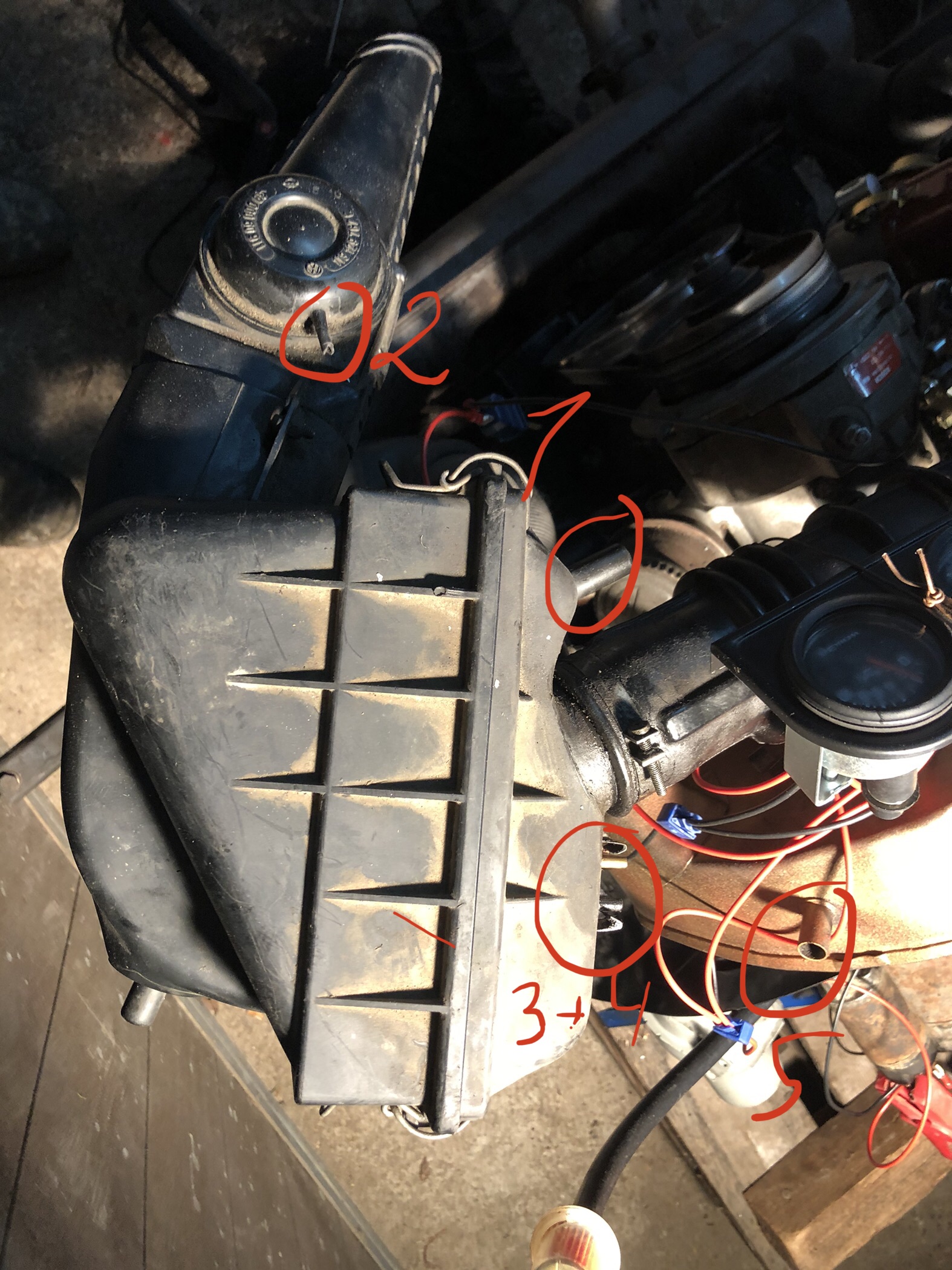

Beim Luftfilter bzw. Lüfterkasten habe ich noch ein paar Schlauchanschlüsse. Kann mir jemand sagen, ob ich die bei dem Motor iwie nutzen, verbinden oder verschließen muss?
Micha
Beiträge: 7820
Re: Fragen zum Typ 1 AD
Hallo Micha,
2 kommt auf 3 (Messingröhrchen),
4 geht hinten an den Vergaser und wenn da kein Anschluss ist, dann links unter dem Vergaser ans Hirschgeweih auf das 5 mm Röhrchen,
Brauchst das aber nur anzuschließen, wenn Du auch eine Ansaugluft-Vorwärmung haben möchtest.
Falls nicht, am Vergaser / Hirschgeweih einen Stopfen setzen
1 über Reduzierstück 10A zur Tankentlüftung T-Stück oben im Motorraum.

aus 5 werde ich nicht schlau, ist das noch Luftfilter oder was?
Das ist aber bestimmt kein Luftfilter vom Zwitter. :?

Danke Norbert für die (wie immer) schnelle Antwort. Ne, den Luftfilter hat der Vorbesitzer wohl mit dem Motor eingebaut.
Die 5 gehört nicht zum Luftfilter, sondern ist am Lüfterkasten. Dachte, dass dieser Anschluss vielleicht mit dem Luftfilter verbunden wird. Aber vielleicht hat hier ja noch jemand ne Idee zu diesem Stutzen.

ZwitterMicha hat geschrieben: ↑25.01.2022 06:12 Die 5 gehört nicht zum Luftfilter, sondern ist am Lüfterkasten.
... dann weiß ich auch weiter. :D
Der Lüfterkasten stammt von einem 71er Ami-Bus, da wird das Aktivkohlefilter angeschlossen. :wink:
Quelle: https://www.thesamba.com/vw/forum/viewt ... p?t=177439
Du solltest da also einen Stopfen drauf setzen und aus die Maus. :D
