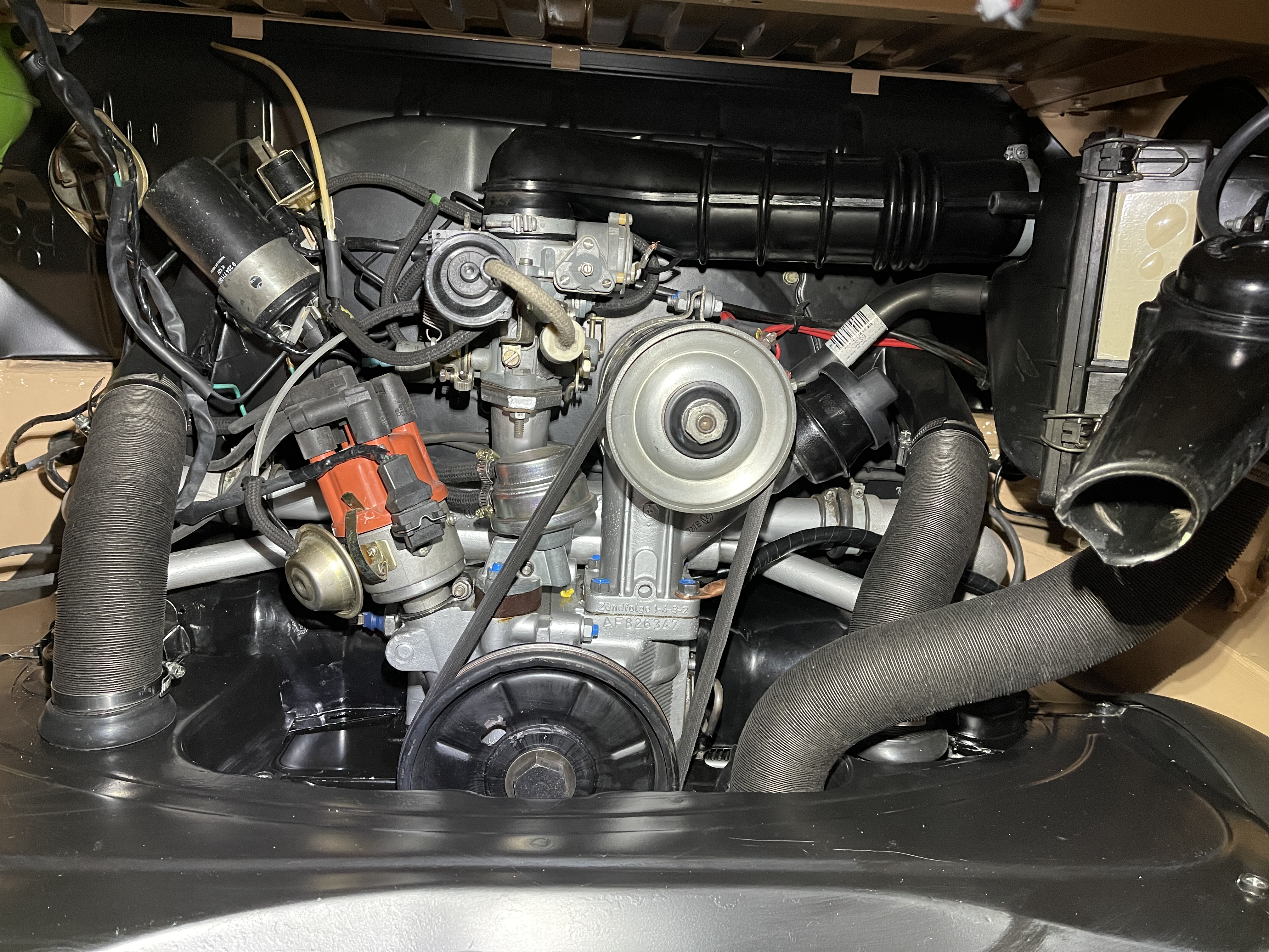

Hallo zusammen!
Eine Frage an die Fachleute hier im Forum, was bedeutet
die eingeschlagene Nummer 032324 (siehe Bild) im Motorraum vorne links? Meine richtige Fahrgestellnummer ist In der Nähe der Batterie auch gemäß meinen Papieren korrekt ? Siehe 2. Bild
Viele Grüße Walter
Beiträge: 6535
Re: Mein Mexiko Bus T2 Baujahr 1984
Keine Ahnung was in Mexiko da stand...
bei uns steht da die Fahrgestellnummer... sieht aber bei Dir aber auch nach merkwürdigen Schweißwülste aus?!?
(und auch auf 2 Plaketten vorne 1x unterm Amarturenbrett genannt Mehrausstatungsplakette und 1x hinter dem Beifahrer)
BTW: bei Dir fehlen wohl einige Dichtungen und Schaumstoff im Motorraum,
die dafür sorgen sollen, dass aufgeheizte Kühlluft und Abgasse nicht von unten in den Motorraum gesogen werden zur Kühlung.

Danke ! Ja ich weiß, bekomme demnächst eine
Komplette Auspuffanlage mit Wärmetauscher usw, dann ergänze ich auch bzw. Erneuere ich auch die verblechung. Hier in Mexiko hat dieses keiner... aber ich bin dran .
