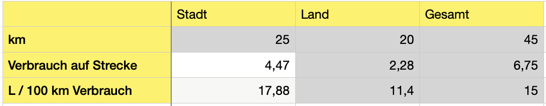

goggobiber hat geschrieben: ↑03.02.2022 08:0115 l Verbrauch geht gegenüber 25 l zwar in die richtige Richtung, ist aber immer noch zu viel.
Nicht mit dem großen Anteil im Stadtverkehr, wie Felix schrieb. Da sind 15L ein guter Wert...
Bei nur Landstraße würde ich Dir recht geben.
Wenn ich für die Landstraße optimistisch im Winter den Sollwert festlege, komme ich in der Stadt auf 17 L/100km bei ihm.
