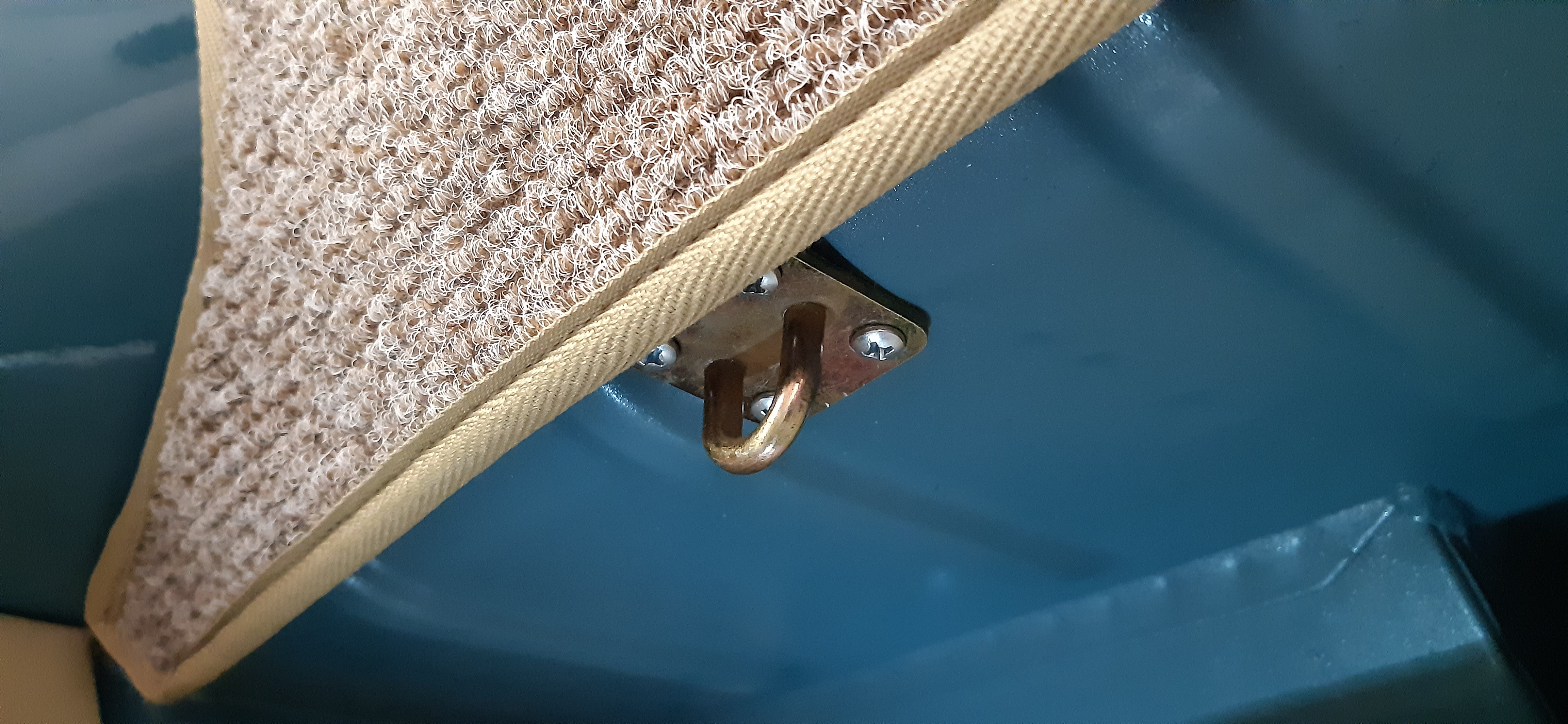

Da hat man vor der Restaurierung entschieden keinen Camper zu bauen und kaum ist man fertig, wächst der Wunsch doch so ein zwei Nächte drin pennen zu können.
Was also tun wenn der 9 Sitzer erhalten bleiben soll?
Hier meine Lösung:
Lehne vor die Rückbank gestellt
Einen Holzkeil mit Holzdübeln und zwei Metallösen angebracht.
Den Keil kann man herausziehen, die Ösen bleiben drin beim Rückbau.
Zwei Sperrholplatten am Ende, wo sie auf der Lehne aufliegen zum Schutz mit Filz beklebt.
Und auch hier Holzdübel für die Ösen eingeklebt damit die Platten nicht verrutschen.
Unterbau komplett
Jetzt noch die Klappmatratze, angepasst auf die Gegebenheiten, deswegen der leicht labberige Bezug.
Fläche ist nun 180x140.
Ich lasse einfach meine Füße auf der Klapplehne liegen.
Bin zufrieden mit der Lösung. Die Teile passen alle in den Kofferraum, falls nötig.
