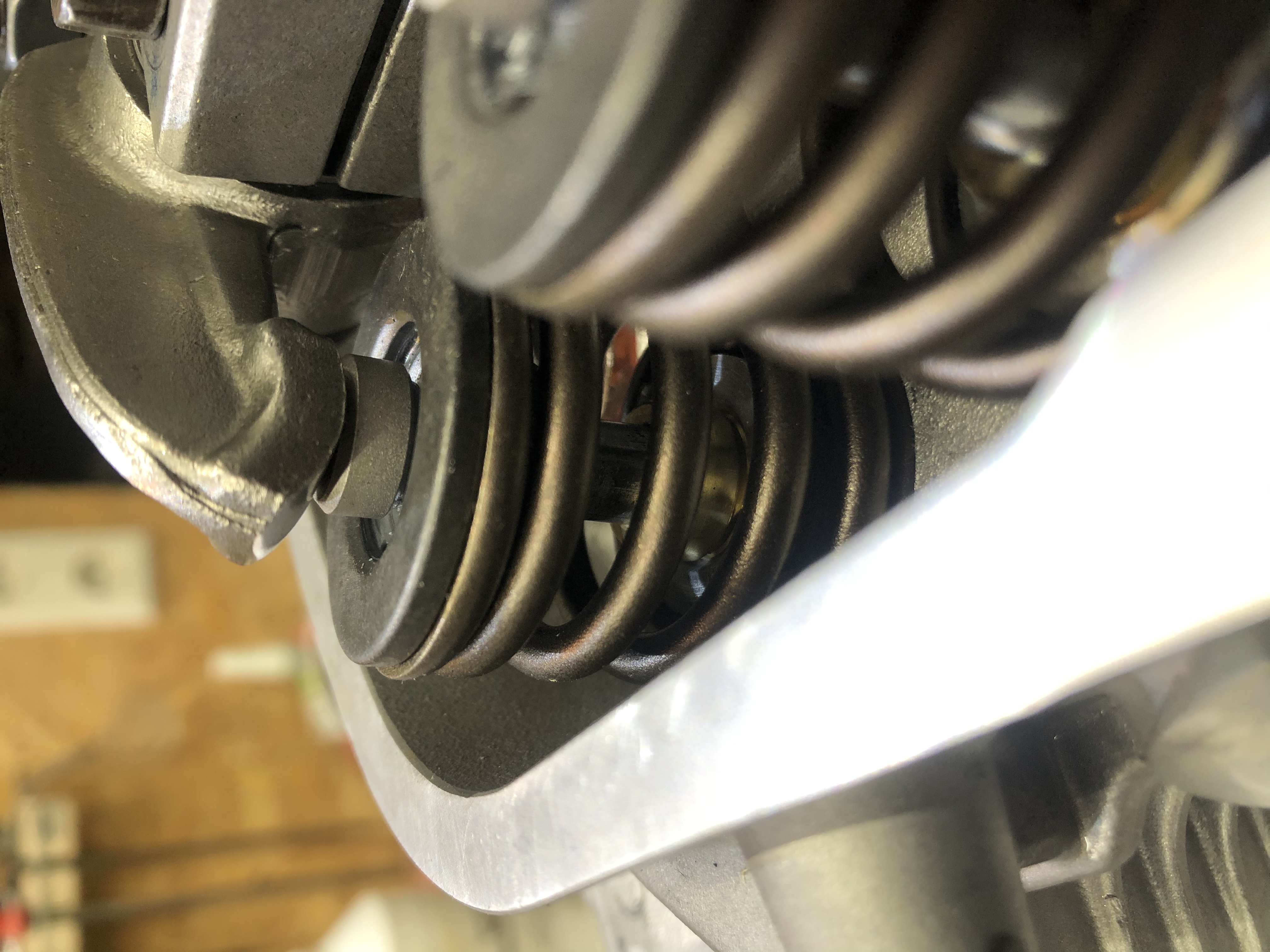

Momentan sieht es bei halben Ventilhub so aus. 2 Plättchen unterlegt (1,5 und 0,7) und die Stößelstange so umgebaut, das sie eingestellt werden kann.
Würdet ihr das so lassen?

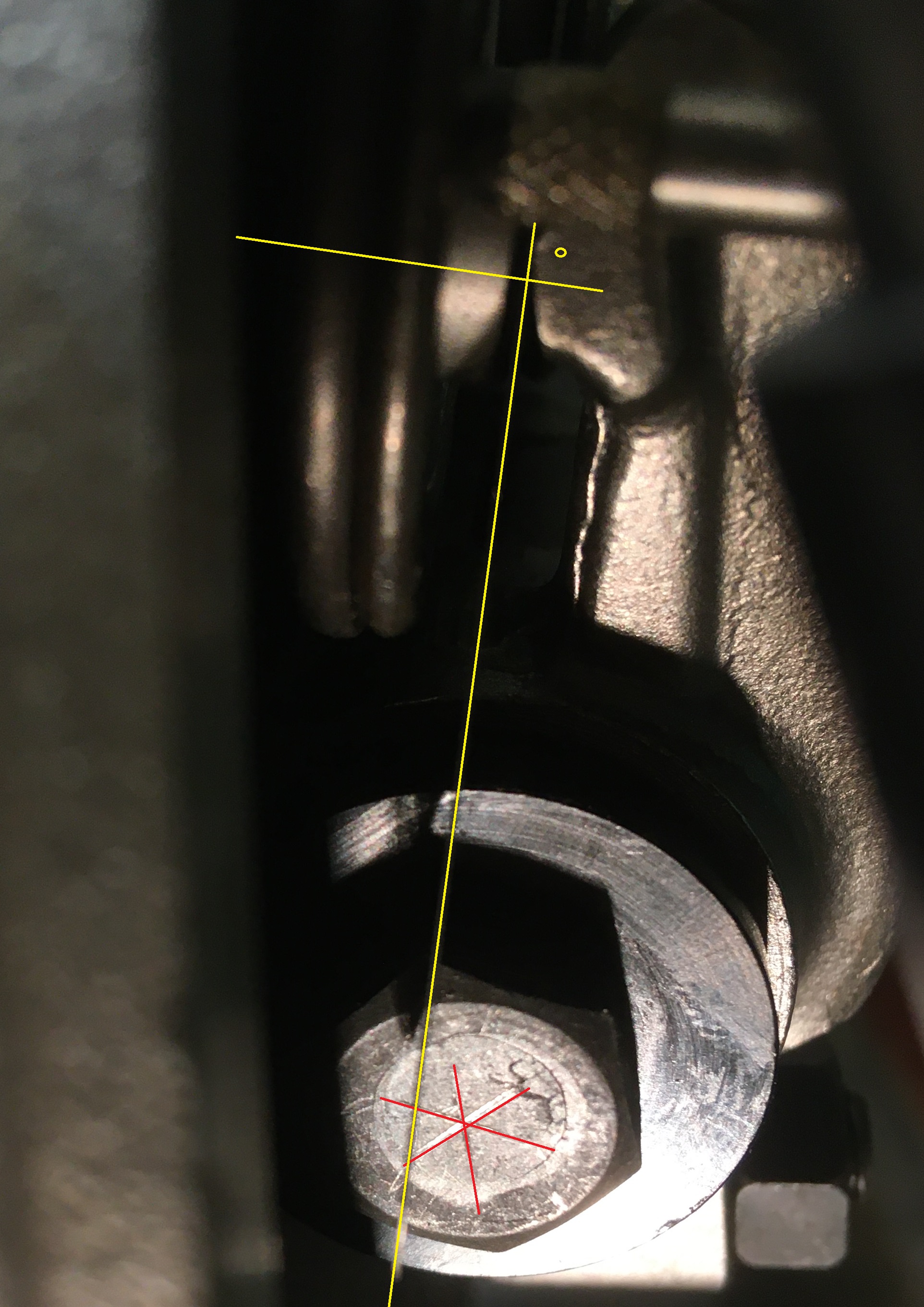

Re: Wie ermittelt man die korrekte Lage der Kipphebelböcke nach Verdichtungsänderung
Hallo Ralph
Ja, nicht so einfach das zu Fotografieren was ich meine.
Ich habe mal einige Hinweise mit farbigen Linien Hinzugefügt.
Wenn ich das richtig Verstanden habe beim CSP-Techtip und allem was ich sonst so gelesen habe, muss die Einstellschraube genau senkrecht stehen auf dem Ventil wenn dieses halb geöffnet ist.
Jetzt habe ich aber keine Einstellschraube, sondern nur die Gleitstücke (Einstellschraube ist auf der anderen Seite, beim Stößel)
Hier müsste meiner Schlussfolgerung nach das Ventil (Die Ventilschutzkappe in meinem Fall) genau Rechtwinklig zur Mitte der Kipphebelwelle zeigen.
Um das auszuprobieren habe ich im Bild eine dünne Fühlerlehre zwischen Kipphebel und Ventilschutzkappe eingespannt (gelbe Linie) und auf Halben Ventilhub gedreht, Diese Fühlerlehre zeigt Richtung Mitte der Welle (Rotes X) Liegt ja flächig auf der Ventilschutzkappe auf welche auf dem Ventil aufliegt.
Demnach ist bei mir die Kipphebelwelle OutoftheBox zu hoch, obwohl ich nichts untergelegt habe. Also von den Böcken 1,5mm abfräsen unten oder habe ich einen Denkfehler?
Eine verstellbare Stößelstange habe schon drin, aber das ändert an dieser geschichte ja nichts.
Danke & Gruß, Niko

sham 69
- Beiträge: 1559
In DEINEM Fall spielt das keine Rolle. Die Lagerböcke kannst Du so verwenden. Wichtig ist aber die korrekte Einstellung des Kipphebelspiels auf der Welle, sonst klappert dir der Ventiltrieb die Nerven weg
schrauberger
- Beiträge: 1816
Seh ich auch so wie Emanuel, der Winkelfehler ist ja minimal.
Was mir auffällt, die Bilder sind ja bei halbem Ventilhub gemacht worden , oder?
Auf dem obersten Bild von Volker sieht man, daß die Auflagelinie am Kipphebel nicht mittig desselben, sondern recht nah am Rand liegt.
Da würde ich in jedem Fall kontrollieren, ob bei Betätigung des Ventils immer die Fläche "trägt".
Nicht daß zu Anfang der Betätigung des Ventils zuerst die Kante der Kipphebelgleitfläche trägt. Das könnte zur Überlastung derselben führen.

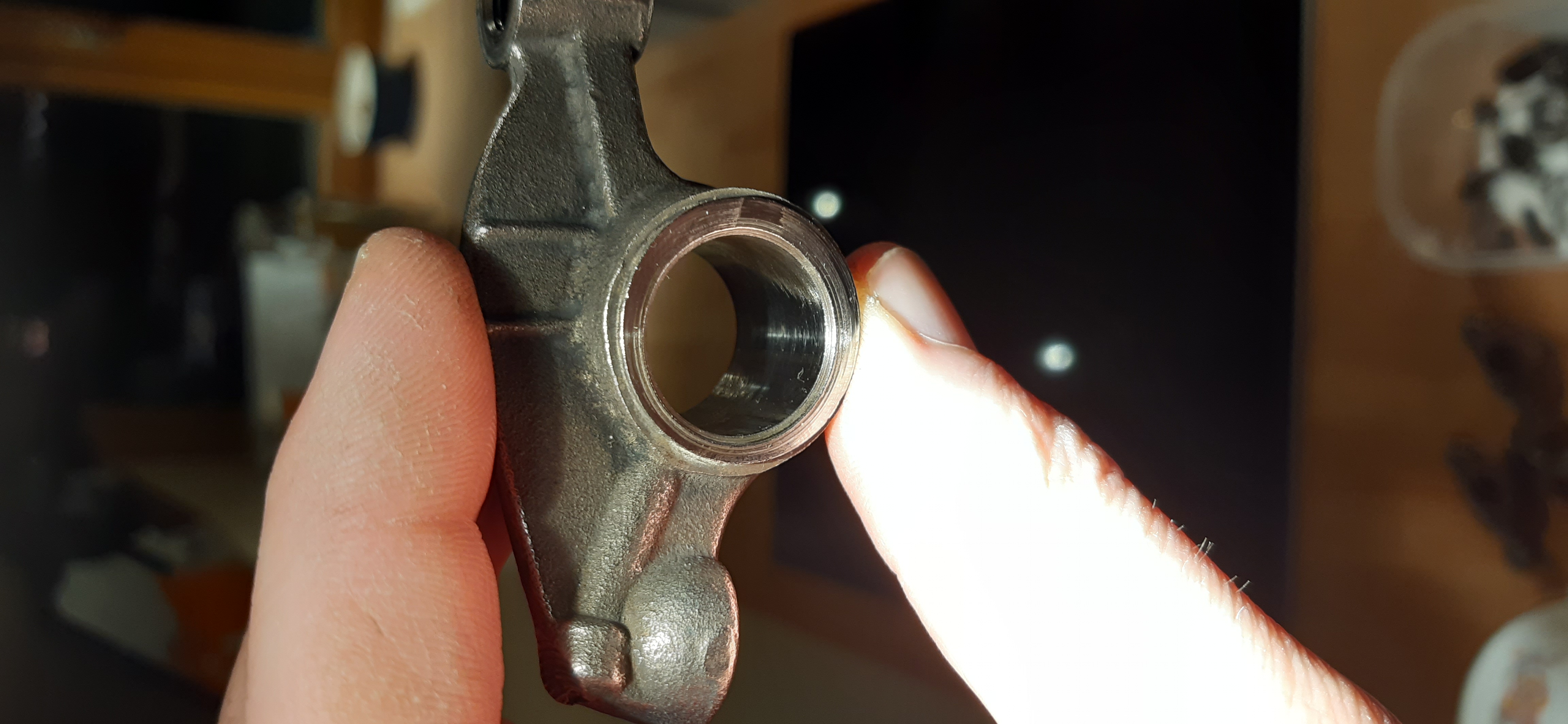

Andere Frage: Die Wellen haben auf Höhe der Kipphebel keine umlaufende Ölnut. In den Kipphebel(buchsen) ist ein kleines Loch. Soll ich die Nuten an den markierten Stellen noch reindrehen?
Ich meine mal bei Pauter oder CB Kipphebelwellen eine derartige Nut gesehen zu haben.
Gruß, Niko

Clas
- Beiträge: 849
- Registriert: 10.08.2019 09:44
- IG T2 Mitgliedsnummer: 214
Hi Nico,
Deine Hebel haben ja nur ein Loch ....
Originale sehen ja so aus:
Clas
Clas
Frank_Hopfner
- Beiträge: 800
Da erschließt sich mir der Sinn nicht. Wo geht es den hin das Öl wenn es über die Stösselstange, über die Pfanne, um die Welle, in die Einstellschraube geht. Sind da Seitlich Spritzölbohrungen? Sowas habe ich nicht. Bei mir ist nur ein Loch wie du schon festgestellt hast.
Dachte ehr daran das Öl radial besser zu verteilen?
Gruß, Niko
Gruß, Niko
Clas
- Beiträge: 849
Die Bohrung endet im Gewinde.
Warscheinlich tropft Es dort auf das Ventilende.
Ganz dicht ist so ein Gewinde ja nicht.
