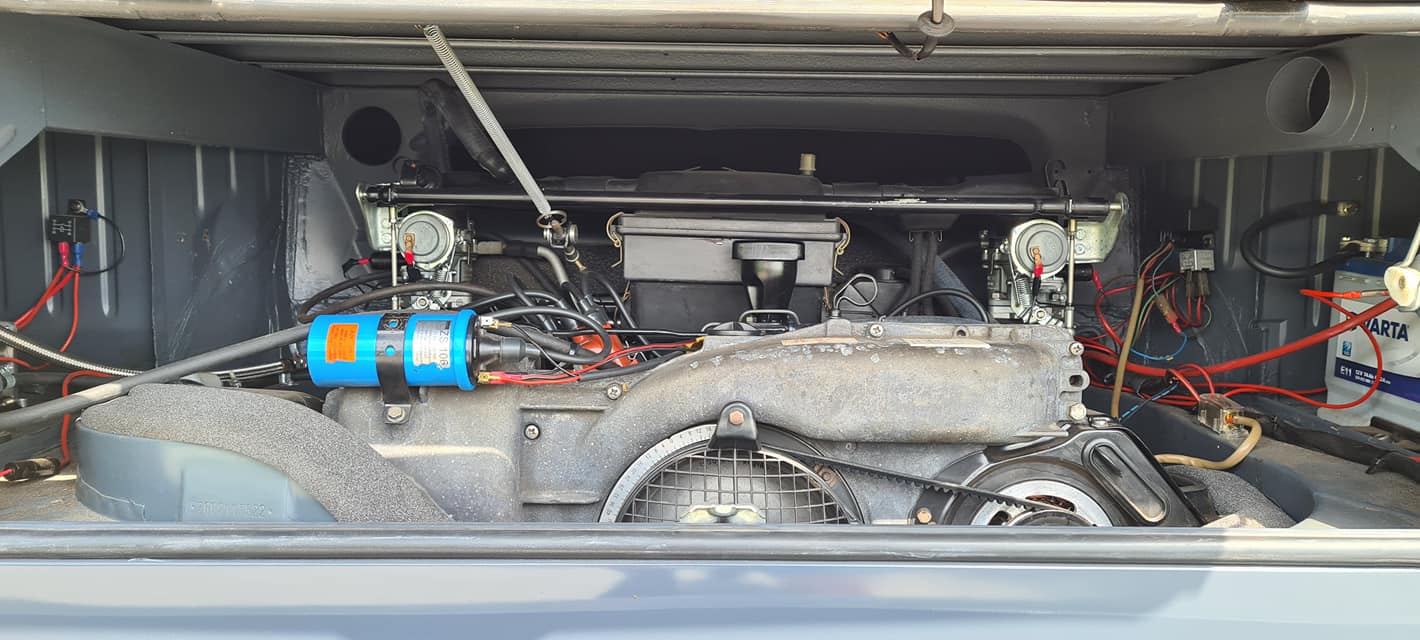

Ich habe eine Frage zum Motor (hoffe, das ist hier unter "Modellkunde" richtig platziert; @ Moderator: wenn nicht, wo dann?):
Auf dem Lüfterkasten ist keine Nummer mehr erkennbar; evtl. weggemacht?
Unter der Kurbelgehäuseentlüftung finde ich folgende Nummer:
127-004876
Kann jemand von Euch damit was anfangen?

- Beiträge: 7749
Re: DoKa Zulassung als Nutzfahrzeug
Hallo Bernd,
... hatten wir hier schon einmal: viewtopic.php?p=3757#p3757
Was für Vergaser sind denn verbaut?
Hast Du die M-Plate schon einmal dekodiert?
http://www.vw-mplate.com/
Ja, da hat jemand einen Industriemotor eingesetzt.hasniwusni hat geschrieben: ↑08.03.2022 18:00 Unter der Kurbelgehäuseentlüftung finde ich folgende Nummer: 127-004876 ... Kann jemand von Euch damit was anfangen?

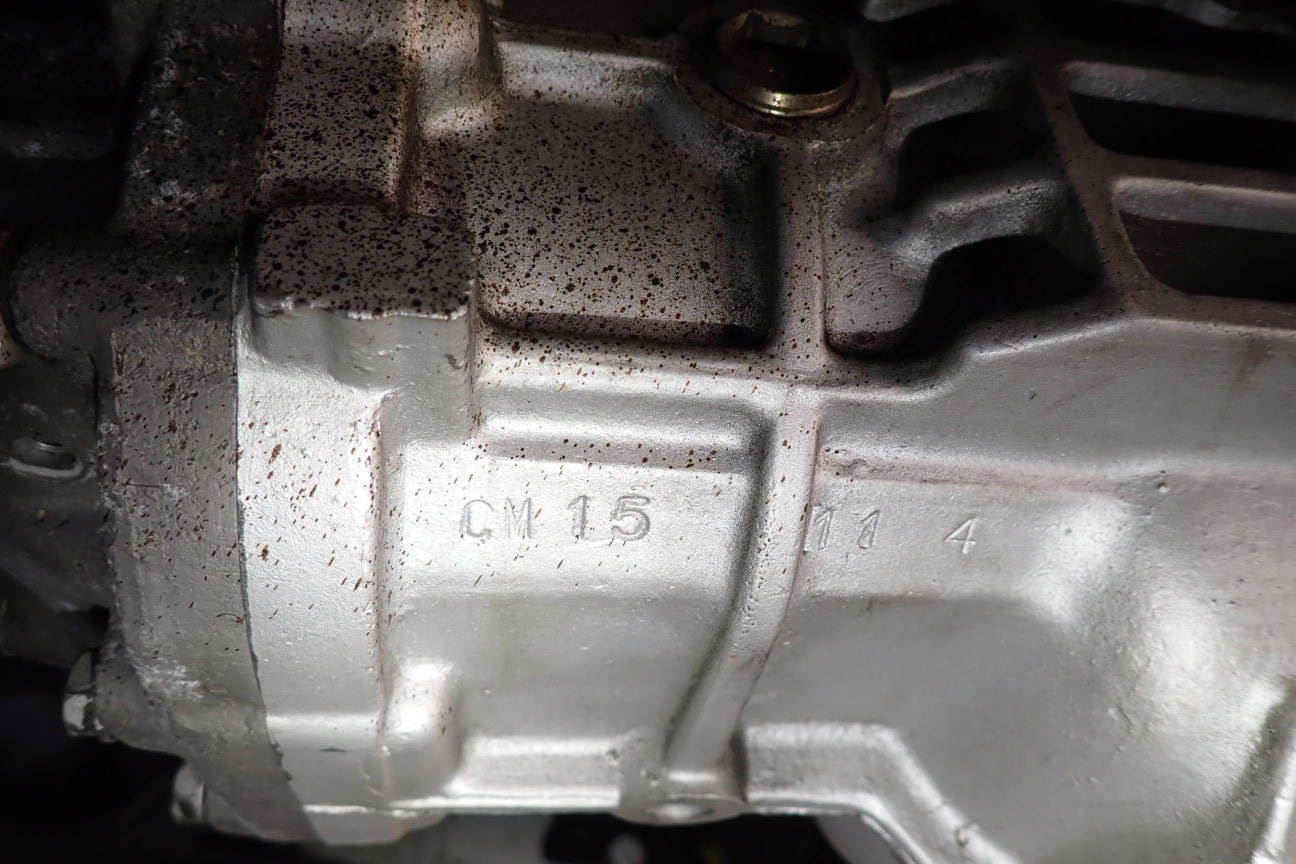

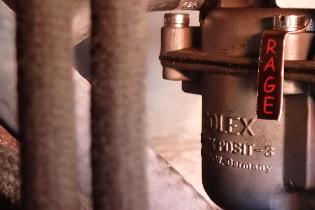

war auf der Suche:
Vergaser sind 32/34 PDSIT:
Getriebe ist ein CM:
Wenn ich jetzt noch wüsste wieviel KW Leistung dieser Motor bringt, wäre ich bzgl. Zulassung schon ein Stück weiter
Bernd
war auf der Suche:

- Beiträge: 7749
Moin Bernd,
Mit meinem Halbwissen würde ich jetzt unverbindlich behaupten wollen, dass Dein Motor mit diesen Vergasern dem
AW bzw. AP-Motor entsprechen sollte (68 DIN PS bei 4200U/min, Drehmoment DIN 13,2 mkg bei 3000U/min)
http://www.vw-t2-bulli.de/de-enginenumber.html
CM-Getriebe sollte nach meinen Informationen passen dürfen.
... nun sind in echt die Typ 4 Motor-Spezialisten gefordert.hasniwusni hat geschrieben: ↑09.03.2022 12:42 Wenn ich jetzt noch wüsste wieviel KW Leistung dieser Motor bringt, wäre ich bzgl. Zulassung schon ein Stück weiter
