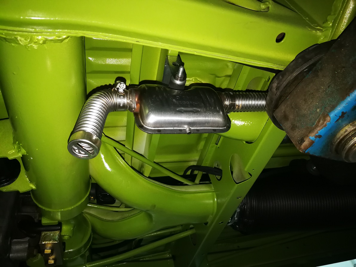

Moin Christoph,
ich habe sie unter dem Bus verbaut und sie sitzt zwischen dem Luftverteiler und dem hinteren Ausströmer. Akustisch habe ich recht viel gemacht. Da die Schläuche alle identisch zu Webasto sind, habe ich einen Webasto Abgas Schalldämpfer gekauft, die gibt es einzeln. Dieser hängt an einem Entkopplungsgummi. Die Pumpe hängt in ihrem originalen Gummihalter, welcher aber über ein extra weiches Gummi Entkopplungselement an die Karosse geschraubt ist. Auch die Standheizung selbst hängt über einen selbst gebauten Halter in einer 3-Punkt Lagerung in weichen Entkopplungsgummies. Die Luftführung von der Standheizung zum Ausströmer ist aus Vlies mit Spirale drin, welches die Lüfter- und Strömungsgeräusche absorbiert / dämpft.
Wenn ich die Heizklappen schließe habe ich Umluft Betrieb, da saugt er vorne im Durchgang und am Armaturenbrett an und wenn ich sie offen habe, dann saugt er von außen und innen an. Zu diesem Thema gab es hier im Forum kritik, weil Abgase angesaugt werden könnten. Die ersten Male habe ich deswegen einen CO Warner direkt vor dem Ausströmer platziert und er hat bisher nichts bemerkt.
Auf der Saugseite habe ich die Rohre nach vorne als Schalldämpfer ausgelegt. Also den originalen Durchmesser, den man auf die Verteiler steckt als Alu Wellrohr genommen, dort viele Löcher rein gebohrt und mit Vlies umwickelt. Das mit Alu Klebeband fixiert und ein größeres Alu Wellrohr drüber geschoben. Das dämpft auch gleich die Motorgeräusche, die durch die Heizung sonst nach vorne kommen würden. Du kannst es an dem dicken Rohr sehen, was parallel zur Standheizung verläuft. Das ist innen 90mm und außen 110mm, dazwischen 10mm hydrophobes Akustikvlies.
So sieht das bei mir aus, inzwischen aber schon 10tkm Dreck später
Hier unter der Klappe ist der Ausströmer bei der Berlin Ausstattung. Wenn das Bett ausgeklappt ist, wird es nochmal leiser, weil die Matratze dann über dem Ausströmer ist.
