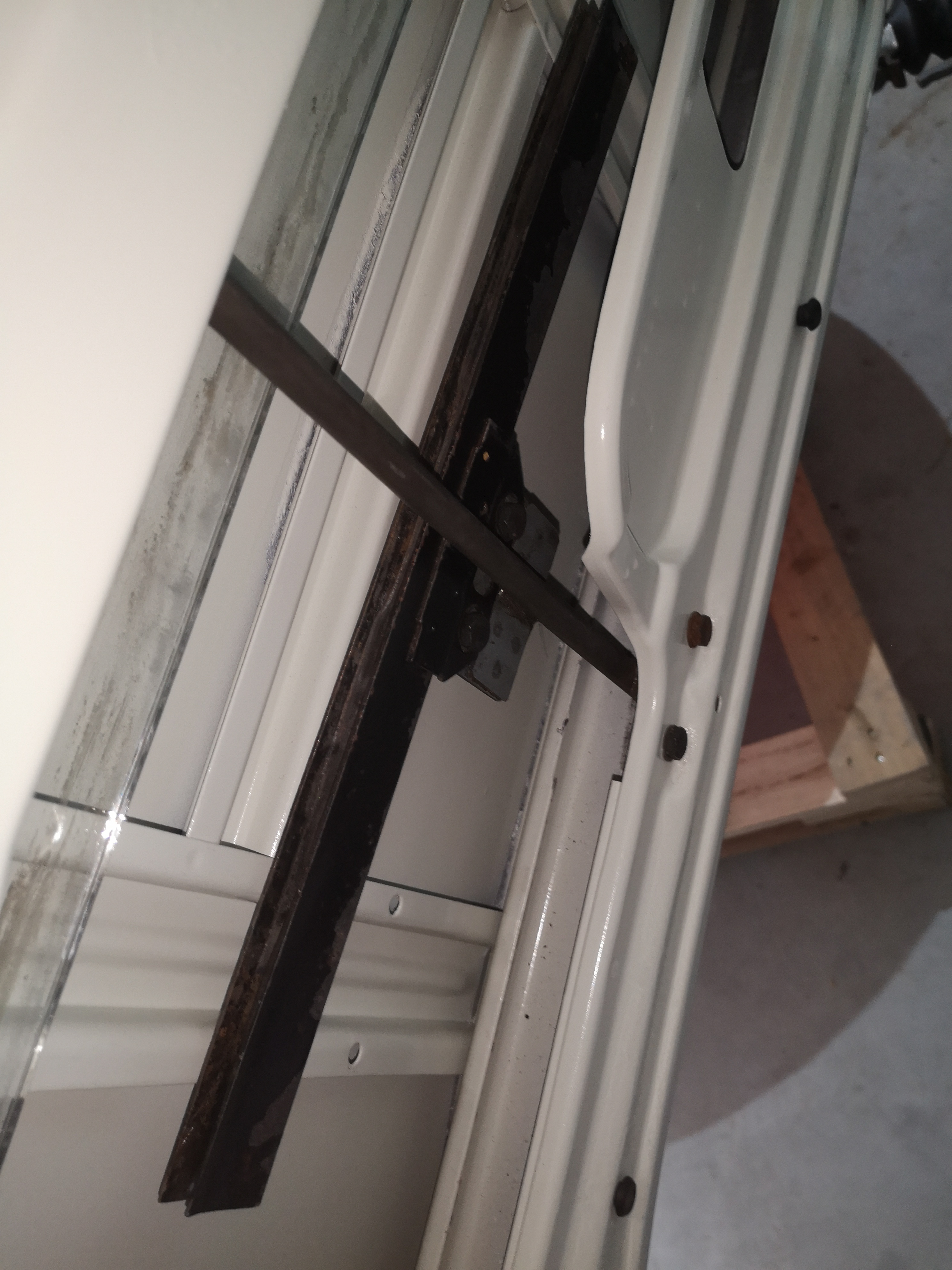

Das Halteblech des zu kurbelnden Fensters auf der Beifahrerseite hat sich vom Fenster gelöst. Ergo lässt sich das Fenster nicht mehr runter kurbeln. Original schein ein Gummi die Scheibe im Halteblech zu halten. Kann man das einfach Kleben oder wie würdet ihr vorgehen?

Scireg4 hat geschrieben: 05.04.2022 12:20 Das Halteblech des zu kurbelnden Fensters auf der Beifahrerseite hat sich vom Fenster gelöst.
Ja, das passiert immer gern einmal. Wegen Durchrostung, was hier zu vermuten wäre, verliert das Halteblech an
Spannung und dann rutsch die Scheibe eben hinaus.
Scireg4 hat geschrieben: 05.04.2022 12:20 Original scheint ein Gummi die Scheibe im Halteblech zu halten
Ja, das Gummi wird auf die Scheibe gesteckt und dann das Halteblech draufgesetzt, was für eine ausreichende Klemmung sorgt.
Scireg4 hat geschrieben: 05.04.2022 12:20 Kann man das einfach Kleben oder wie würdet ihr vorgehen?
Mit Kleben ist das nicht zielführend und schon gar nicht nachhaltig hinzubekommen.
Da muss Ersatz her, Hebeschiene sowie Gummieinlage gibts hier:
Händlerbeispiel: https://www.wagenteile.de/shop_de/model ... teile.html

Die Schiene sieht soweit ganz gut aus, so gut wie kein Rost. Dann reicht es den Gummi auszutauschen?

Scireg4 hat geschrieben: 05.04.2022 13:46 Dann reicht es den Gummi auszutauschen?
... mindestens das. Vielleicht der Schiene auch noch etwas mehr Vorspannung verpassenen. :wink:
Nachher bin ich noch in der Werkstatt und messe dann einmal den Abstand des "U"s an meinem Ersatz nach.
BTW: Im eingebauten Zustand der Scheibe war es mir seinerzeit irgendwie nicht gelungen,
eine neue Schiene draufzusetzen. Ich musste erst die Scheibe ausbauen, um dann die Schiene
mit einem schweren Kunststoff-Ausbeulhammer regelrecht drauf hämmern zu können.
Beiträge: 7200
Re: Vorgehensweise: Hauptbremszylinder evtl. undicht?
Norbert*848b hat geschrieben: 05.04.2022 15:01 ... und messe dann einmal den Abstand des "U"s an meinem Ersatz nach.
Ergebnis: 4,8 mm, dieser Abstand entspricht auch genau der Scheibenstärke.
Als "Flutschi" habe ich seinerzeit etwas Wasser mit einem Schuss Spülmittel verwendet.
... etwas dauerhaft Schmierendes zu nehmen, hab ich mir nicht getraut.
Viel Glück beim Einfädeln. :thumb:
