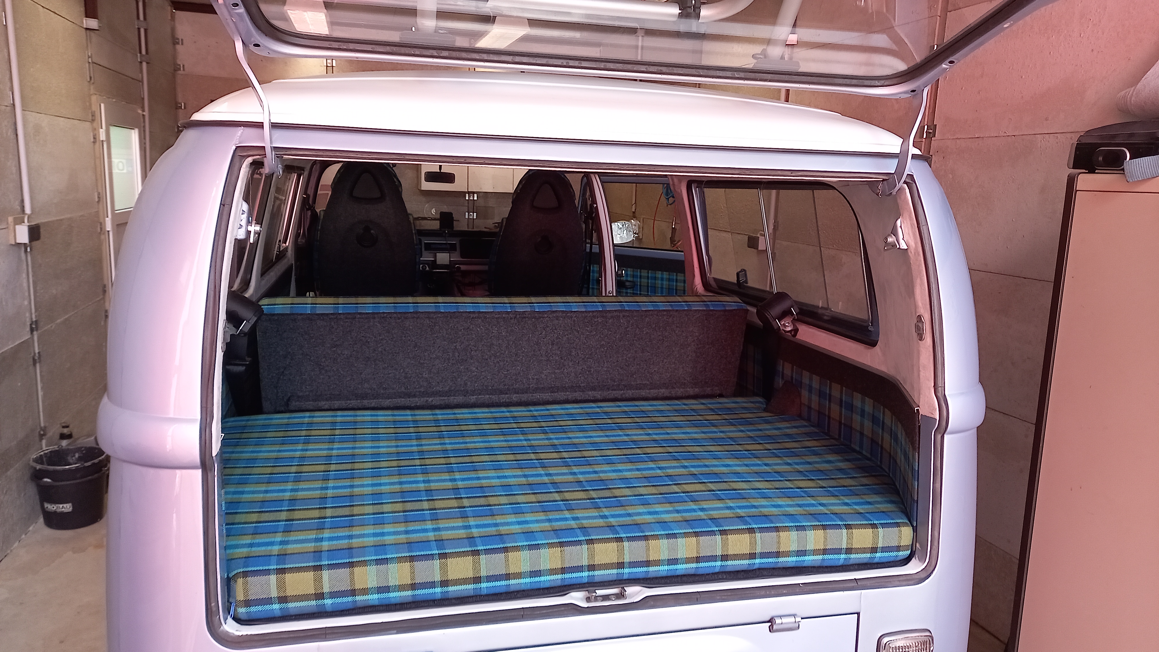

Neue Innenausstattung eingebaut. Bis auf ein paar Kleinigkeiten fertig, wobei ich mir gerade überlege noch einen Schrank hinter die Trennwand zu bauen.
In Summe bin ich aber ganz zufrieden wie es geworden ist. Im Zuge dieses Umbaus sind auch die Lautsprecher von den vorderen Türen in die Fussraumverkleidung gewandert, in der Hoffnung nun keine Feuchtigkeit aus den Türen mehr an die Türpappen mehr zu bekommen. Diese sind auch nicht mehr "Natur beidseitig" sondern auf der beklebten Seite weiß beschichtet und die Rückseite habe ich geölt. Ob das dauerhaft gegen Verformung hilft werden wir dann sehen.

Hallo Thorsten, ich hab die Feuchteschutz-Folie im Bereich der Türlautsprecher nicht ausgeschnitten. Dem Sound tut das keinen Abbruch, und Feuchtigkeitsprobleme hab ich auch keine :D
Die nach Vorschrift korrekte Verlegung der Folie an der Tür, funktioniert mit meinen unbehandelten Türpappen eigentlich einwandfrei.
Hast Du jetzt keine Vibrationen an den serienmäßig nur leidlich befestigten Kickpanels?
bulli71
Beiträge: 2158
Registriert: 18.02.2016 09:15
Beitrag von bulli71 »
schrauberger hat geschrieben: 08.05.2022 13:04 Hallo Thorsten, ich hab die Feuchteschutz-Folie im Bereich der Türlautsprecher nicht ausgeschnitten. Dem Sound tut das keinen Abbruch, und Feuchtigkeitsprobleme hab ich auch keine :D
Die nach Vorschrift korrekte Verlegung der Folie an der Tür, funktioniert mit meinen unbehandelten Türpapp en eigentlich einwandfrei.
Ich hatte da immer wieder Probleme, und so schnell wollte ich die Ausstattung nicht schon wieder neu machen. Für die Fusspaneele habe ich, damit die Lautsprecher in der Biegung richtig sitzen, mir Adapterringe gedruckt, das stabilisiert ein bisschen. Ist in Summe OK. Die Lautsprecher steuere ich eh nicht mit allzuviel Bass an, die Tiefen kommen von hinten aus der Schlafbank.
Mit den Pappen hatte ich immer wieder Pech, sogar die an der Schiebetür hat sich gewellt. Und das ist Nummer definitiv trocken.
Ob ich jetzt die Lösung gefunden habe weiß ich nicht. Eigentlich wollte ich PVC Schaumplatten nehmen, aus denen sind meine Verkleidungen im Fussraum. Die haben eine gute Festigkeit, nur gab's die im Baumarkt nicht in benötigter Größe. Für online gekauften wiederum waren viel zu labberig, das war einiges an Lehrgeld😭
