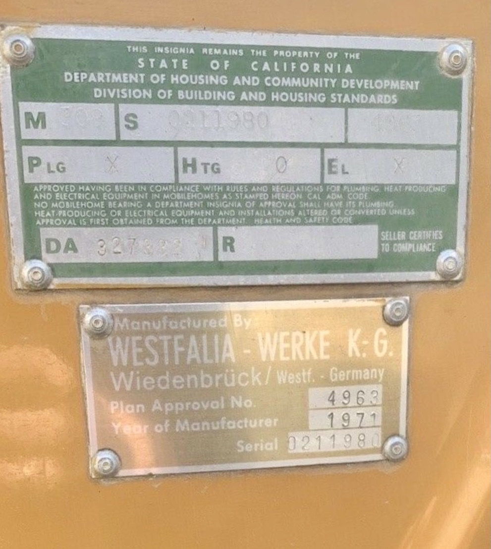

ich habe mal eine Frage zu aus Amerika importieren Westis.
Bei manchen ist hier am Radlauf bei der B-Säule so eine grüne Plakette vom Bundesstaat Californien und eine von Westfalia angenietet.
Für was war das?
Hab ihm Netz ein bisschen gesucht, werd aber nicht ganz schlau draus.
Ist das irgend eine Camper Zulassung in Californien?
Grüße Manuel

Re: California Plakette
Hey Manuel
sehr interessant - bin gespannt was da rauskommt…
Habe grad ein Foto gemacht von der beschriebenen Stelle: Grüße aus Würzburg
Tristan
Tristan
… scheint aber wirklich eine Art Genehmigung für Freizeit- Reisefahrzeuge zu sein. Hinweise, u.a. das man erst Genehmigungen in Kalifornien einholen muss bevor man was an dem Fahrzeug verändert, stehen auch dabei.
grad gesehen auf Kleinanzeigen… jetzt weiß ich was du mit „grün“ meinst.
Ja genau die mein ich.
Hab bei thesamba.com gesucht, hier gabs ein paar Sachen, aber keine Erklärung.
Nur das anscheinend jemand welche nachfertigt, dies aber nicht legal bzw. evtl. strafbar in Amerika ist.
steht doch einiges drauf auf der Plakette zur Erklärung....
dazu findet sich auf der Seite https://www.hcd.ca.gov/manufactured-and-mobilehomes zur Prüfung z.B.:
Any mobilehome, building, structure, or accessory building;
Any electrical, mechanical, or plumbing equipment;
Any fuel gas equipment;
Any fire protection equipment within the unit.
Bei uns gibt es analog dazu das lose gelbe Gasheft (Prüfbescheinigung nach DVGW Arbeitsblatt 607) plus Sticker bei Gas-Prüfungen alle 2 Jahre.
Ah, ok das erklärt es.
Aber gabs das nur in Californien? Oder auch zb in Arizona usw.
