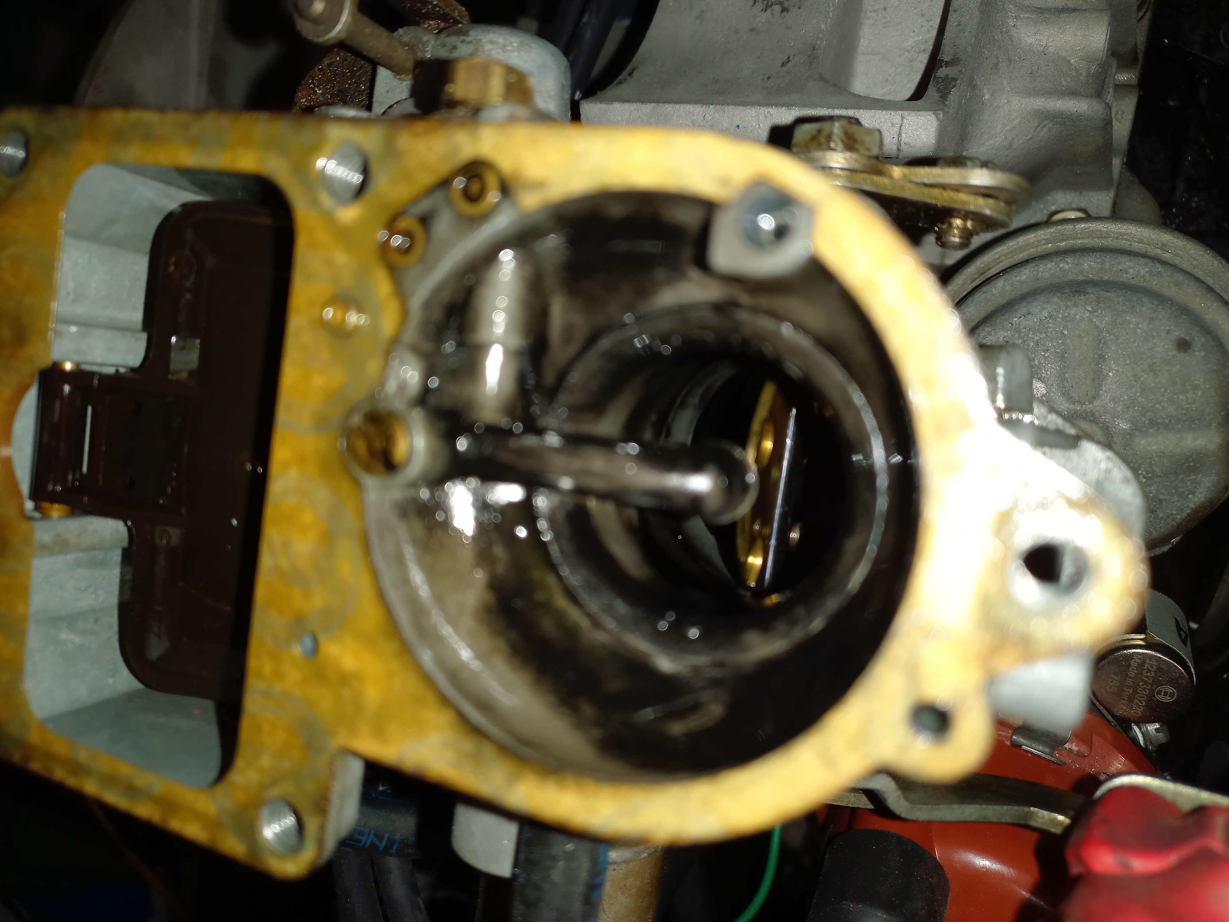

Als ich heute Abend nochmal den Vergaserdeckel abgenommen habe bin ich fast zusammengebrochen:
Das Einspritzrohr der Pumpe ist weg! :wall:
Im Januar, als der Motor auf der Werkbank war, war es noch da. Den Rest kann man sich jetzt ausmalen.
Ich werde im nächsten Schritt dann wohl die Ansaugbrücke demontieren. :flop:

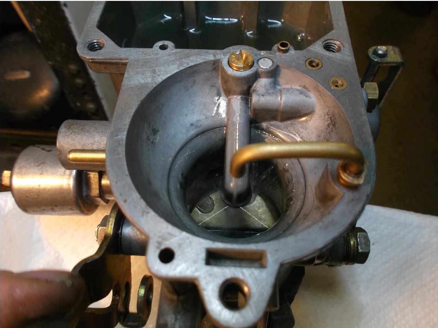

neunzehn71 hat geschrieben: ↑24.04.2022 22:38 Das Einspritzrohr der Pumpe ist weg!
Nicht so schlimm, hätte noch eins liegen, da hängt allerdings noch ein ganzer Vergaser mit dran. :?
Bitte beachten, das Einspritzröhrchen übernimmt auch einen Teil der Vollastanreicherung.
Den zweiten Part übernehmen die beiden Röhrchen im Deckel.
Den Grund für die massive Überhitzung kann ich aber bei dem Problem nicht erkennen, hab da aber auch keine Erfahrungswerte vorliegen.

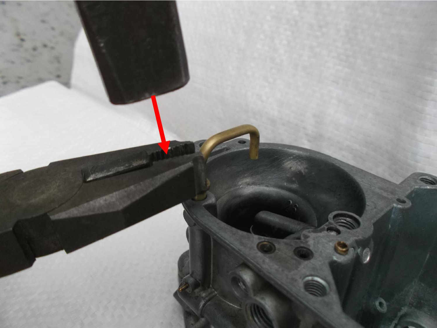

Das Röhrchen setze ich immer auf diese Weise fest:
Kombizange anlegen und kleine Schläge mit einem 100g Hämmerchen.
Das Röhrchen gibt es auch nachzukaufen, allerdings muss meistens der Konus massiv nachgearbeitet werden, damit ein richtiger Sitz im Vergasergehäuse erreicht wird.
Die Bohrung am Ausgang muss nachgemessen und ggf. angeglichen werden, 0,6 mm wäre der richtige Wert. Der Austritt muss zudem in Höhe des Flansches ausgerichtet werden. Der Strahl wird auf den Austrittsarm gerichtet, damit eine größt mögliche Zerstäubung gegeben ist.
(Die "Zerstäubung" als solche ist leider auf dem originalen Foto nicht deutlich zu erkennen gewesen, hab deshalb die Grenzen mit grauen Linien zur besseren Nachvollziehbarkeit nachgezogen. Den Strahl selbst aus dem Röhrchen sollte man hingegen noch halbwegs gut erkennen können.)
BTW: Die Dichtung unter dem SNV sollte 0,5 mm betragen, sonst ist das Gemisch zu mager.
Die Deckeldichtung sollte ebenfalls nur 0,5 mm ausmachen.
Mischrohr (wird von oben ins Gehäuse eingeschraubt und ist auf dem Bild zu sehen) 60z bei einer Hauptdüse von 130,
Kraftstoffniveau 18 +/-1 mm.

Hallo
wenn du Glück hast ist das Röhrchen einfach durch den Zylinder geflutscht. Das passiert beim Typ4 häufiger. Da ist das Röhrchen aber auch deutlich kürzer.In deinem Fall würde ich erwarten dass es irgendwo im Ansaugtrakt hängt.
Das behindert natürlich die Befüllung der Zylinderbank, bzw wenn es weiter oben sitzt alle 4 Zylinder. Wenn es ganz blööd gelaufen ist hängt es am Einlassventil und kann dafür soren das dies nicht mehr zumacht.
Gruß Jochen

bullijochen hat geschrieben: ↑25.04.2022 08:51 Hallo
Gruß Jochen
Hallo Jochen, das ist meine große Sorge. Ichhabe gerade dieAnsaugbrücke abgenommen.Zumeiner Überraschung ist das Röhrchen nicht da. Ich hätte jetzt gewettet, dass es vor einem der EInlasseventile liegt, dem ist aber nicht so. Ich weiss noch nicht ob ich mich darüber freuen soll.
MfG
Jan

Ja so hat sich meins beim Typ 4 auch verabschiedet, es wird als kleine Klumpen wieder ausgespuckt worden sein. Das gute an den Röhrchdn ist das sie sehr weich sind die werden einfach platt gedrückt. Mein Motor lief nachdem ich es gemerkt hatte noch ettliche tausend km..und wie lange bevor ich es gemerkt habe :?:
Wie Norbert schon sagte dein Fehler beruht vermutlich nicht auf dem fehlenden Röhrchen...
Wenn es dir keine Ruhe lässt kannst du ja noch den Auslasskrümmer abschrauben und die Auslassventile begutachten...

neunzehn71 hat geschrieben: ↑25.04.2022 22:17 Zu meiner Überraschung ist das Röhrchen nicht da. Ich hätte jetzt gewettet, dass es vor einem der EInlasseventile liegt, dem ist aber nicht so. Ich weiss noch nicht ob ich mich darüber freuen soll.
Für eine Freude wäre es jetzt m.E. nach noch zu früh.
Mir ist aber bekannt, dass der Motor offensichtlich gut in der Lage ist, das Röhrchen schadfrei "aufzufressen".
... keinerlei Ventilschäden bzw. Kompressionsverluste wurden mit von betroffenen Leuten genannt, die mir einen Vergaser mit fehlendem Röhrchen zugesandt hatten.
Das entspricht wohl den Erfahrungen, die auch Jochen gemacht hatte.

Norbert*848b hat geschrieben: ↑25.04.2022 23:09 Moin Jan,
Mir ist aber bekannt, dass der Motor offensichtlich gut in der Lage ist, das Röhrchen schadfrei "aufzufressen"....
Mein Motor hat problemlos die Düse eines 34PCIs verdaut - die ist massiver als das Einspritzröhrchens ;-)
