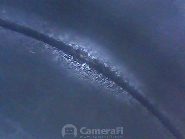

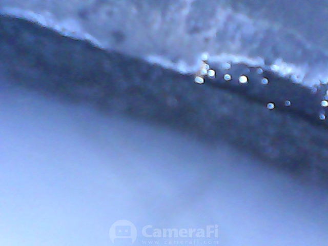

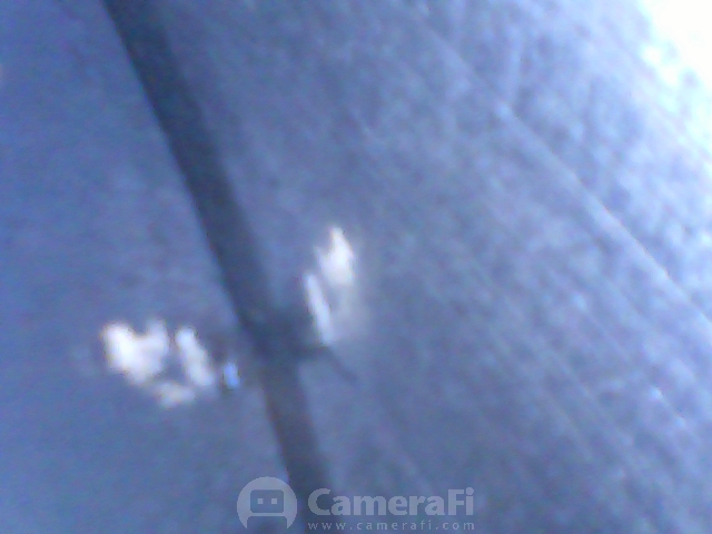

Trotzdem gibt es hier neue Erkenntnisse: Mir ist eingefallen, dass ich irgendwann eine billige Endoskopkamera (Chinaware) angeschafft habe. Die Qualität ist ziemlich schlecht, dennoch hilfreich.
Ich bin damit mal alle Zylinder durch die jeweiligen Zündkerzengewinde inspiziert. Alle unauffällig, bis auf Zylinder 3:
Hier fallen messingfarbene Markierungen auf (wir erinnern uns an das abhandengekommen Einspritzröhrchen).
Zusätzlich befinden sich feine Partikel auf der Laufbahn. Wenn ich den Kurbeltrieb langsam drehe werden diese vom Kolben hin und hergeschoben. Es handelt sich also um Feststoffe. Ich könnte mir vorstellen dass es sich um die Überbleibsel des Einspritzrohres handelt.
Sorgen bereitet mir der schwarze Ölfilm (oder Ruß oder was auch immer) im oberen Bereich der Brennkammer, sowie folgende Aufnahme:
Ich sehe hier Riefen in der Laufbahn (links oben im Bild).

Die Konsequenz ist klar: Der Motor muss wieder raus und der Zylinder (wie bereits hier empfohlen) gezogen werden. :steine:
Wenn sich bewahrheitet das der Kolben angefangen hat zu fressen (was ja nun wirklich gut ins Gesamtbild passen würde) - wie würde es dann weitergehen?
Natürlich ist es schwierig sich über ungelegte Eier Gedanken zu machen, dennoch muss ich mir die Karten legen und je nach Umfang der Reparaturmaßnahmen entscheiden ob ich das ggf. selbst instand setze, oder (m)einem Motorbauer überlasse:
Müsste der Motor wieder komplett gespalten werden um weitere Prüfungen (z.B. am Kurbeltrieb) vorzunehmen oder reicht es in der Regel aus nur den betreffenden Zylinder samt Kolben auszutauschen? Oder würde man in diesem Fall alle vier oder nur ein paar der K&Z getauscht werden?
Wie würdet ihr verfahren?
