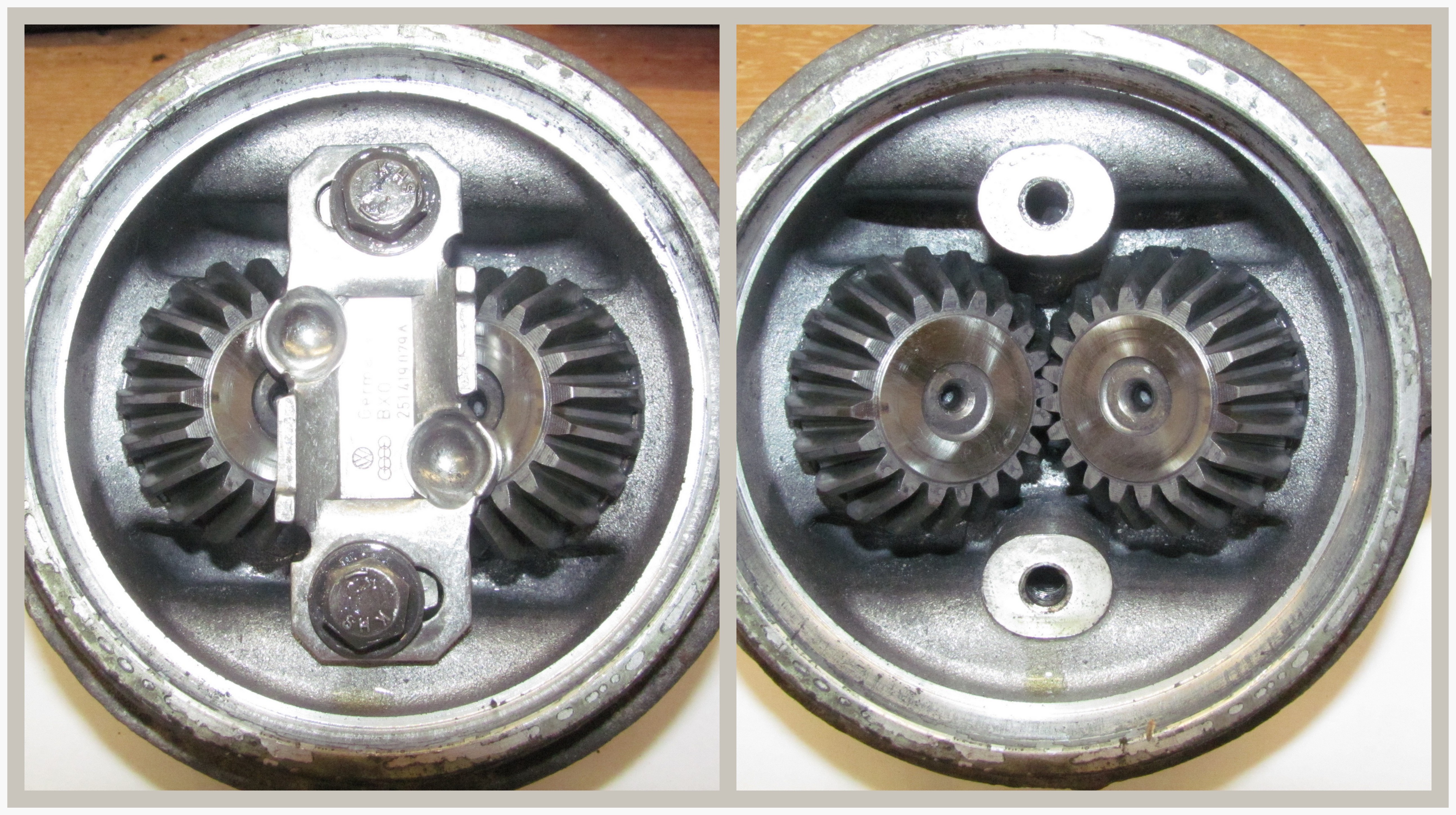

Im Moment verbring ich die Zeit mit der Lenkung und einem Umbau auf Zahnstange. Dazu gibt es hier im Forum schon einige Vordenker, @T2Tom ,@aviator ,@Sushiboxer und @deltaprofi fix .
Ich möchte eine plug and play Lösung mit BKV ohne Schweißarbeiten am Bus. Mit einem Lenkgetriebe und verschiedenen Grossserienteilen aus dem VW Regal habe ich die originale Lenkschubstange imitiert, jedoch anders, als es bei bisherigen Versuchen der Fall war. Der Lenkhebel am Achskörper bleibt weiterhin bestehen um die Geometrie nicht zu beeinflussen.
Im Moment suche ich jemanden, der Kreuzgelenke herstellen kann um die Verbindung von Umlenkgetriebe T3 zu Zahnstange seriös zu machen.
Die T3 Umlenkgetriebe kann man hervorragend öffnen, reinigen und neu schmieren.
Wenn das alles so funktioniert, wie es sich in meinem Kopf abspielt und der Versuche am Probebus erfolgreich sind, werde ich insgesamt vermutlich 3 Lenkungen bauen, je nach Kosten für die Kreuzgelenke.
Eine Lenkung würde ich dem Forum zum Testen zur Verfügung stellen.

T2Tom
- Beiträge: 928
Re: [sham 69] und der Camper
Hallo Emanuel,
Daumen hoch für Dein Projekt
Schmieren auch ja, aber ...
Vorsicht beim Reinigen. NICHT AUSWASCHEN!!
Diese Umlenkgetriebe wurden als Wegwertartikel konzipiert, sie lassen sich nicht vollständig zerlegen und auch nicht "spielfrei" nachstellen.
An die eigentliche (Nadel)Lagerung der Kegelräder kommt man nämlich nicht ran.
Da haben sich die damaligen Konstrukteure einen beachtenswerten Montagekunstgriff einfallen lassen.
Wenn man also die Kegelräder nass reinigt, läuft die ganze Soße ungehindert nach oben in die Nadellager.
Diese haben nur eine Einmalfettung beim Einbau erhalten und nachfetten iss nicht. .
Grüße aus der Pfalz
Tom
Öffnen ja ... wie eine FarbdoseDie T3 Umlenkgetriebe kann man hervorragend öffnen, reinigen und neu schmieren.
Grüße aus der Pfalz
Tom

Danke an Euch! Henning, leider nein. Tom, alles richtig! Aber selbst die Reinigung der Zahnräder und das anschließende Fetten bringt sehr viel.

sham 69
- Beiträge: 1559
Hallo Tom,
diese Problematik hatte ich eigentlich bisher nur mit den normalen Überholsätzen, den letzten Satz musste ich, wie damals auch von VW vorgesehen, nach dem Einpressen aufreiben. Außerdem hab ich festgestellt, daß oft auch der Lenkhebel selbst auf dem Bolzen kippelt. Für dieses Problem könnte ich mir eine Buchse im geweiteten Lenkhebel vorstellen. Für die Bolzenlagerung wären sicher aussenliegende Lagerschalen die steifere Variante. Aber das geht dann alles nicht plug and play. Dafür fahr ich zuwenig.
