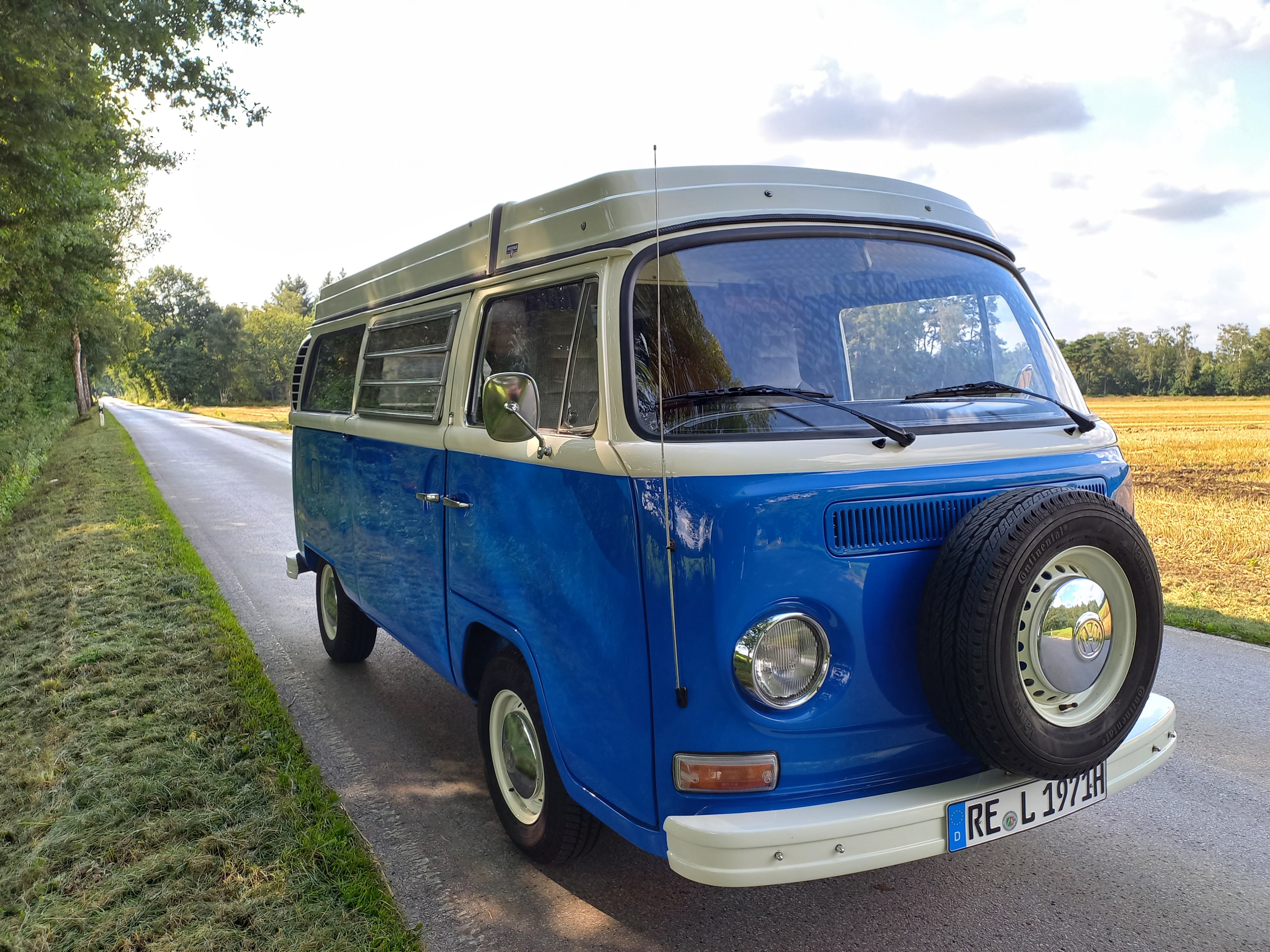

Re: Aufstelldach runter zum Schleifen, Grundieren und Walzen?
Ich hab mein Dach auch vor paar Monaten geschliffen und lackiert als es aufm Bus war. Fand das ging mit abkleben ganz gut.
Nachdem ich den Bus geschliffen hab war für mich das GFK schleifen ein Kinderspiel. Klar auf der Leiter und vorallem auf dem Dach etwas anstrengender aber mit Maschine absolut möglich. Muss aber dazu sagen ich hab ein Riviera wo das Dach gleichmässig nach oben aufgeht. Ein Westfalia Dach ist vermutlich durch die Dreiecksformation schon schwieriger bzw. man müsste es dann fast zu klappen.
