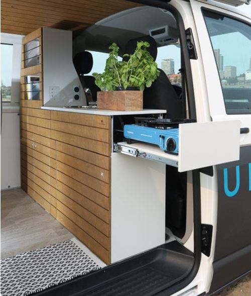

wie wäre es mit sowas... ist ein Ausbau für den T4, aber sollte ja adaptierbar sein... Ob jetzt Schublade für den Kocher / eingelassene Spüle/Kocher in der Arbeitsplatte / halbhoher Schrank mit durchgängiger Arbeitsplatte etc. ist bei einem Eigenbau ja alles möglich...

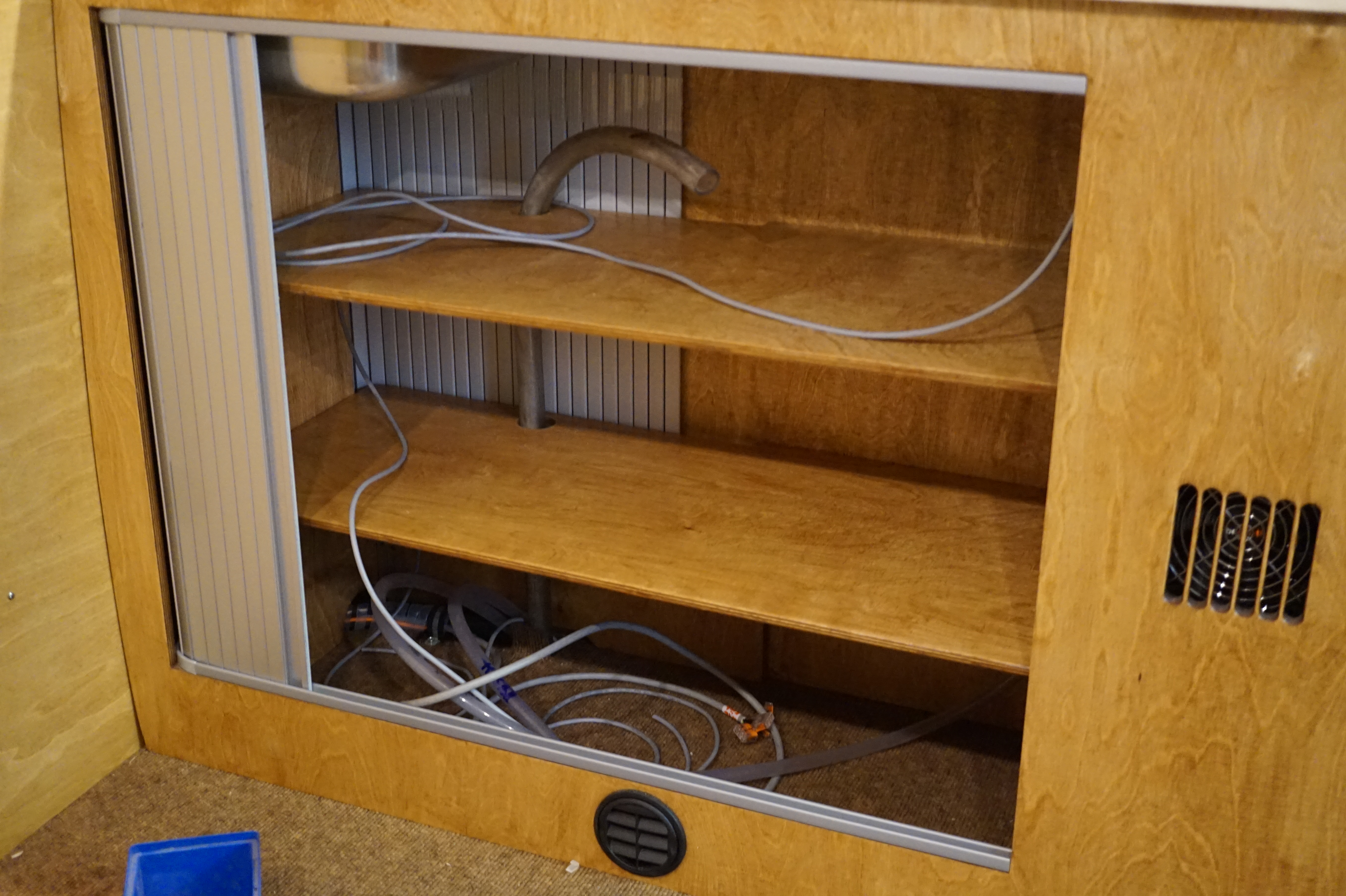

Da schmeiße ich mal meinen Ausbau in den Raum. Auf Wunsch komplett in CAD verfügbar.
12mm Birke Multiplex und Akazien Arbeitsplatte

Nachtrag: 2 Dinge haben mich bei meinem Westy immer genervt: du bekommst die Türen der Schränke im Chaos nichtmehr auf wenn was vor der Türe steht, und du siehst nichts im Dunkeln. Deshalb die riesige Schiebetüre mit Türkontaktschalter und LED-Leisten in jeder Ebene.
Desweiteren die Kühlbox, welche ohne Einsteigen in den Bus (auch von Vorne) zu erreichen ist: Kind schläft und der kalte GinTonic ist unerreichbar hinten Links (zumindest beim WestyBerlin) ;-(
Kalte Getränke (selbstverständlich Alkohlfrei) während der Fahrt!
Der Kocher (Origo Spiritus da ich keine Gasanlage habe) kann mit 2 Flügelmuttern demontiert werden um draußen zu kochen. In der Arbeitsplatte sind hier 2 Gewindestifte eingeklebt.
