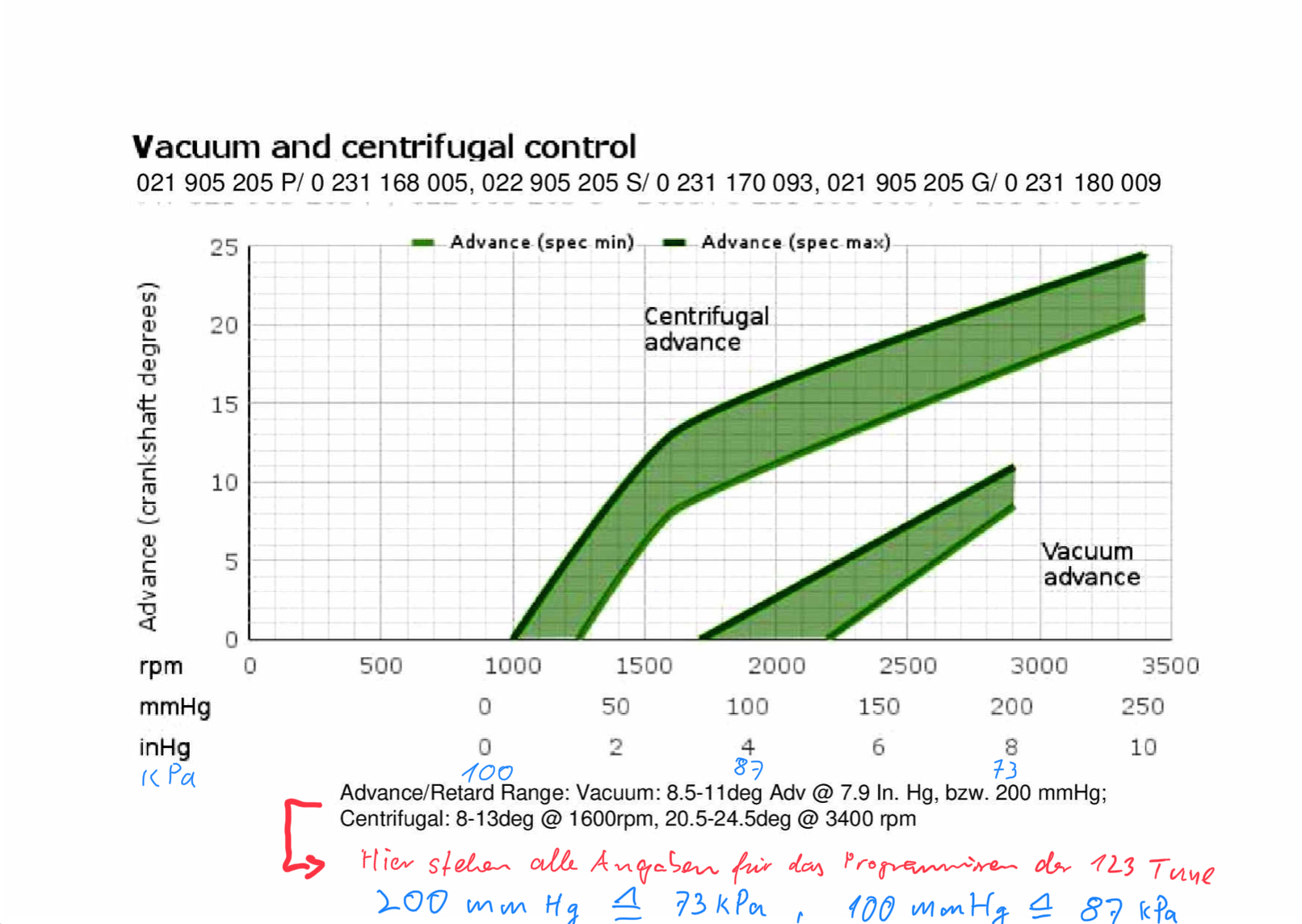

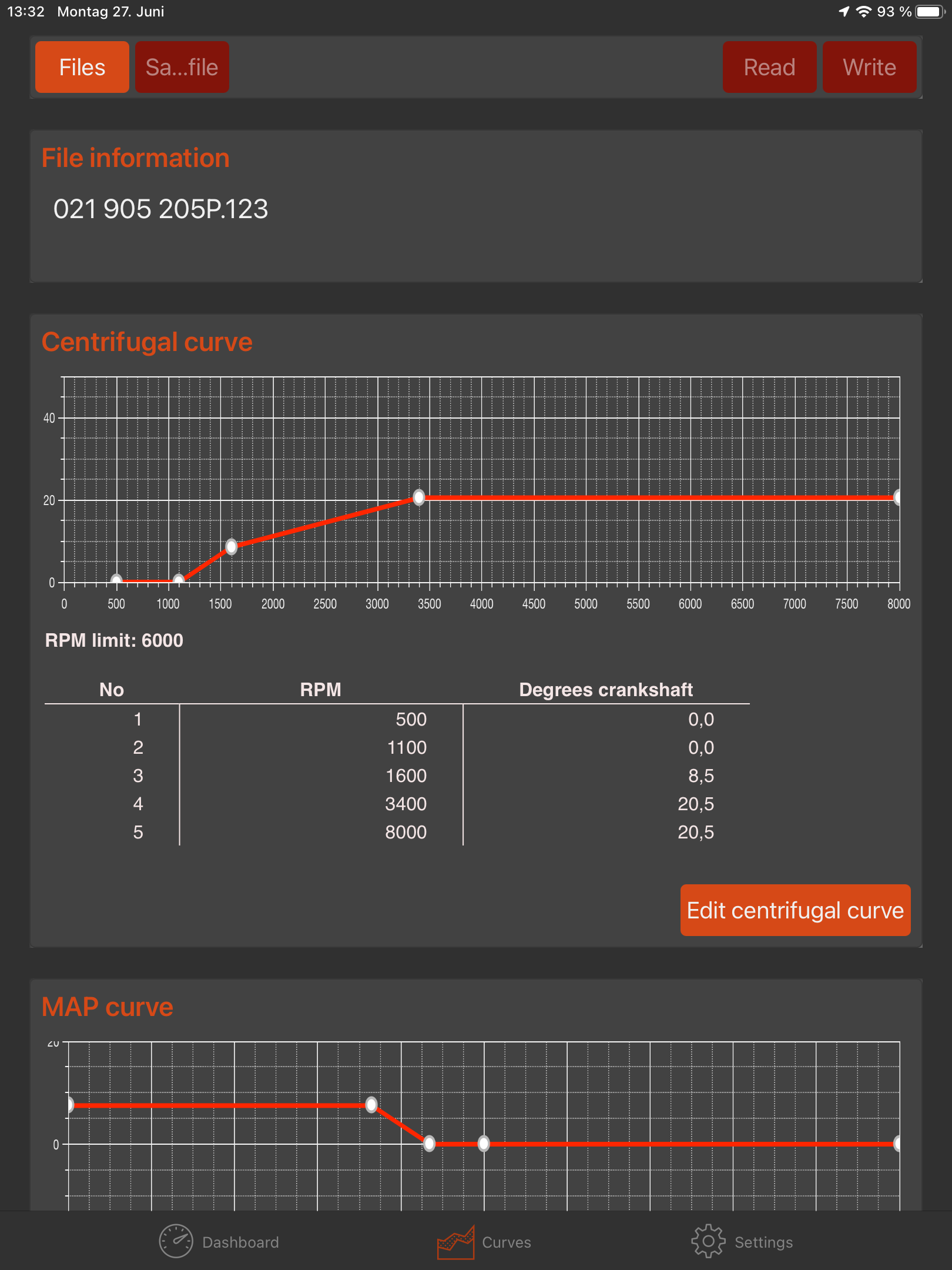

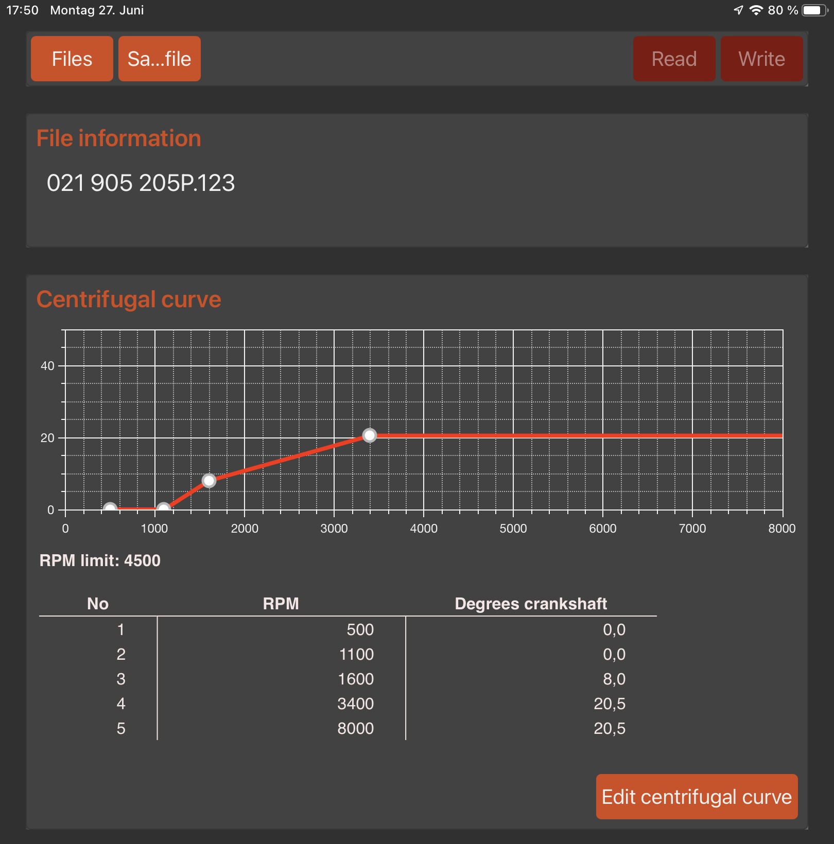

Das Programmieren der 123 Tune ist nicht schwer, wenn man eine bekannte Kurve kopieren kann. Die Umrechnung von mmHg in kPa ist in der Anleitung erklärt.
In der Abbildung von Norbert sind alle notwendigen Angaben enthalten.
Das ist auf jeden Fall besser als eine mehr oder weniger passende aus den voreingestellten Kurven auszuwählen.
Unten ein Beispiel.
Ciao, Johannes

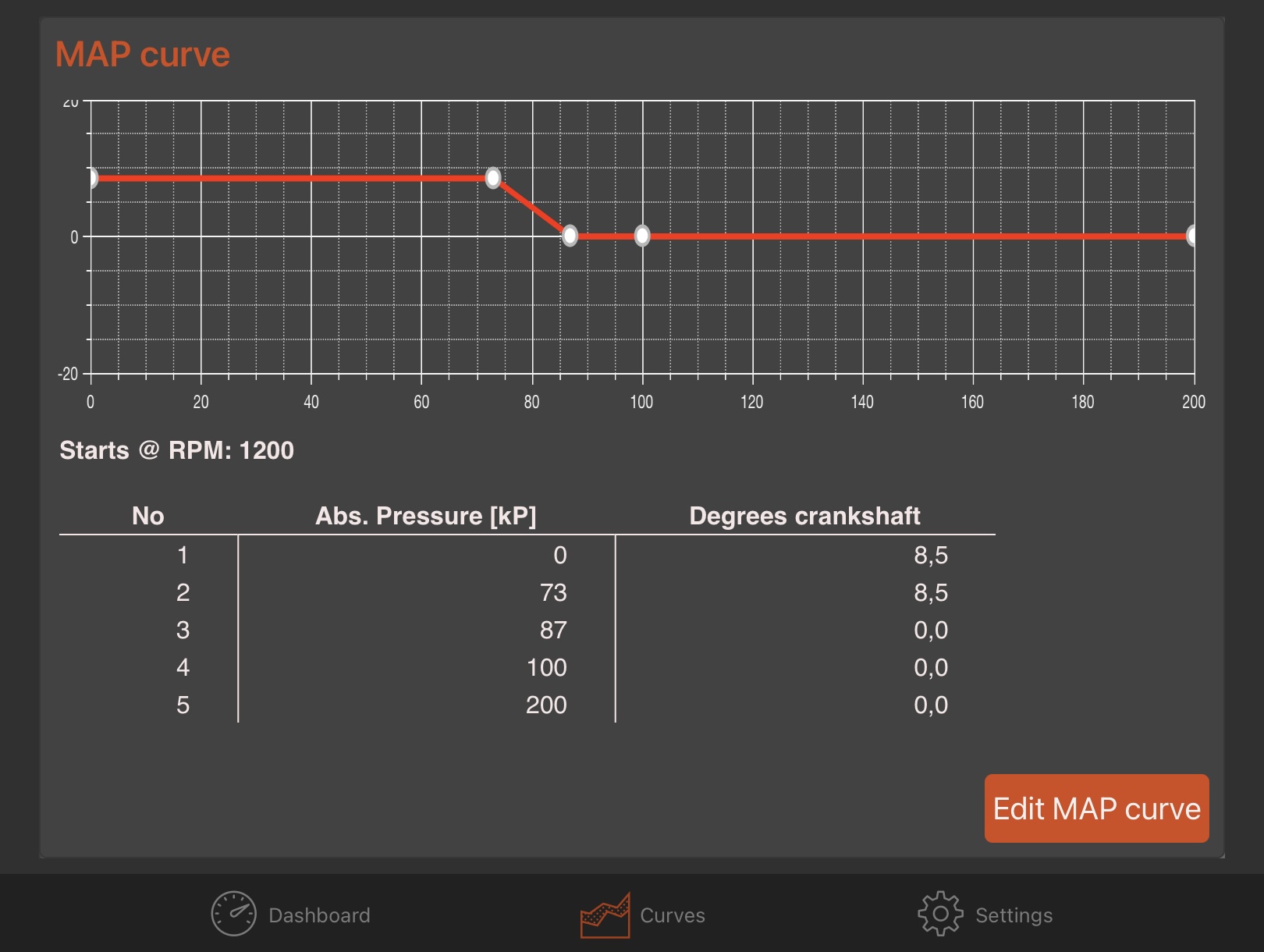

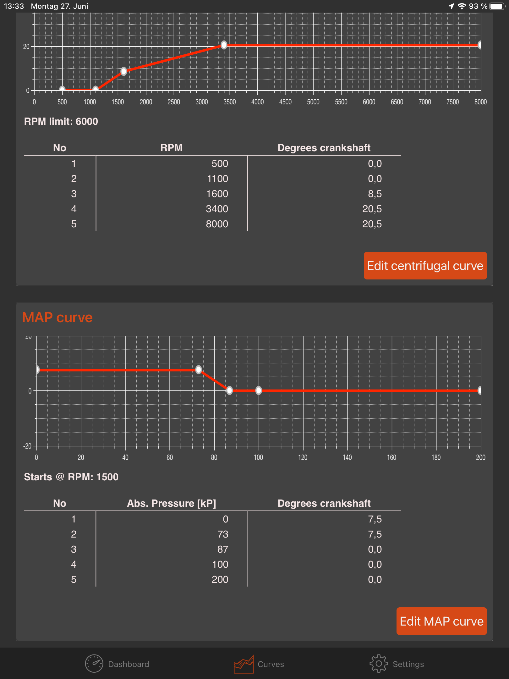

Leider ist mir ein Fehler unterlaufen.
Ich stelle nochmal die korrigierten Bilder ein, die oben bitte ignorieren.
Zur Erklärung: Die 123 ignition rechnet mit dem absoluten Druck in der Einheit Kilopascal [kPa]. 0 kPa bedeutet Vakuum, 100 kPa Luftdruck auf Meereshöhe. Bei den Daten des Original-Verteilers ist der Unterdruck in [mmHg] bezogen auf den Umgebungsdruck angegeben.
Also zuerst mmHg in kPa umrechnen, dann von 100 kPa abziehen.
(100 mmHg = 13,33 kPa; 100 kPa - 13,33 kPa = 86,67 kPa)
