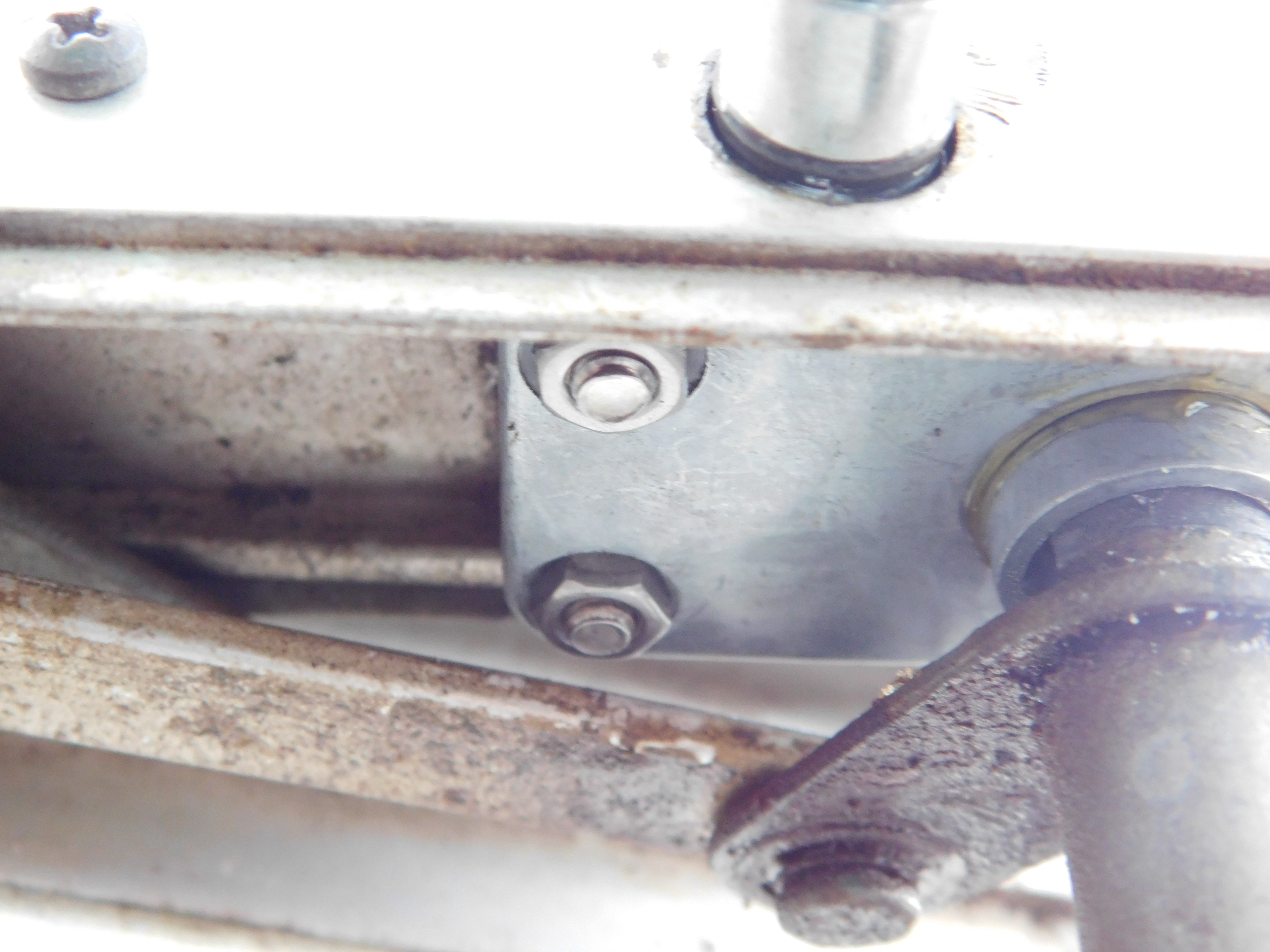

ich habe nach Fenster Nr. 1 noch etwas hin und her überlegt.
Das mit den Nieten hat ja prinzipiell geklappt, aber war doch ganz schön viel Aufwand.
Jetzt habe ich mir eine etwas andere Vorgehensweise überlegt:
Anstelle der Niete ein Rohr mit den Maßen 6x1 besorgen.
Also 6mm Außendurchmesser und 4mm Innendurchmesser.
Das würde innnen schon mal passen.
Dann auf das Rohr ein M6 x 0,5 Feingewinde drauf schneiden.
Nun die In der Regel ausgenudelten Löcher auf 5,5mm auf bohren und ein M6 x0,5 Gewinde rein schneiden.
Dann kann man das Rohr recht einfach mit 2k-Epoxy Kleber da rein schrauben und den Überstand ab sägen / fräsen.

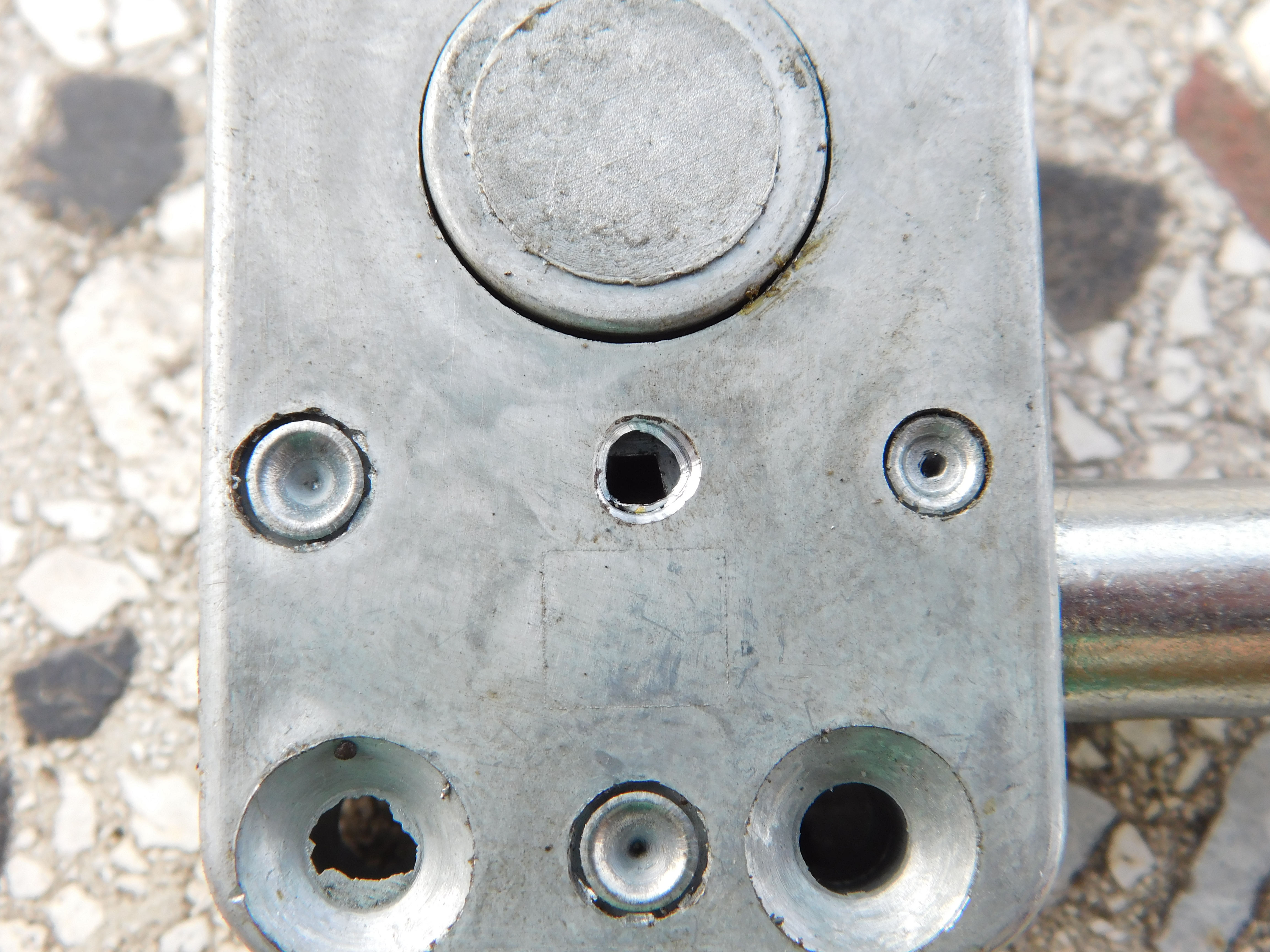

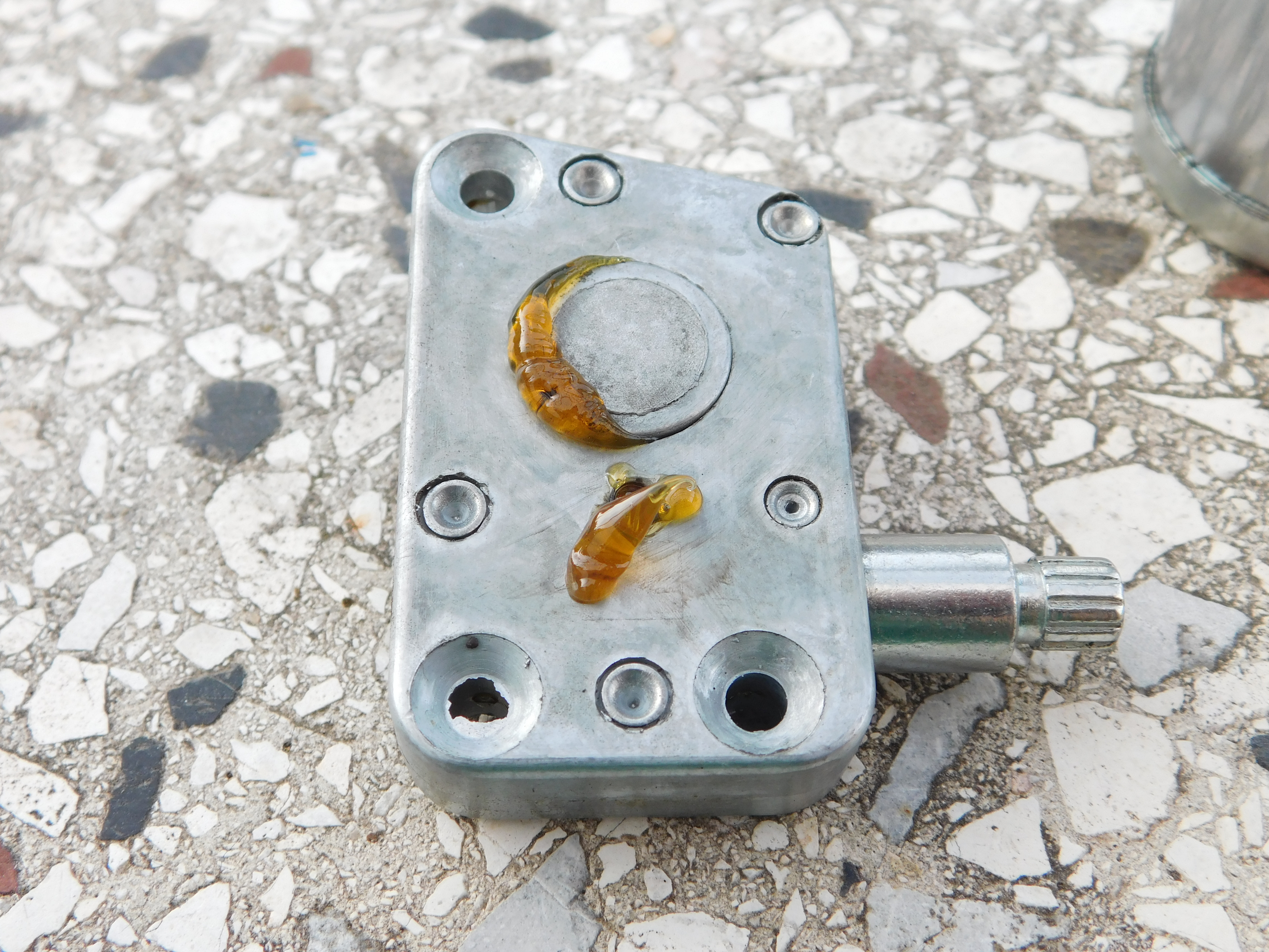

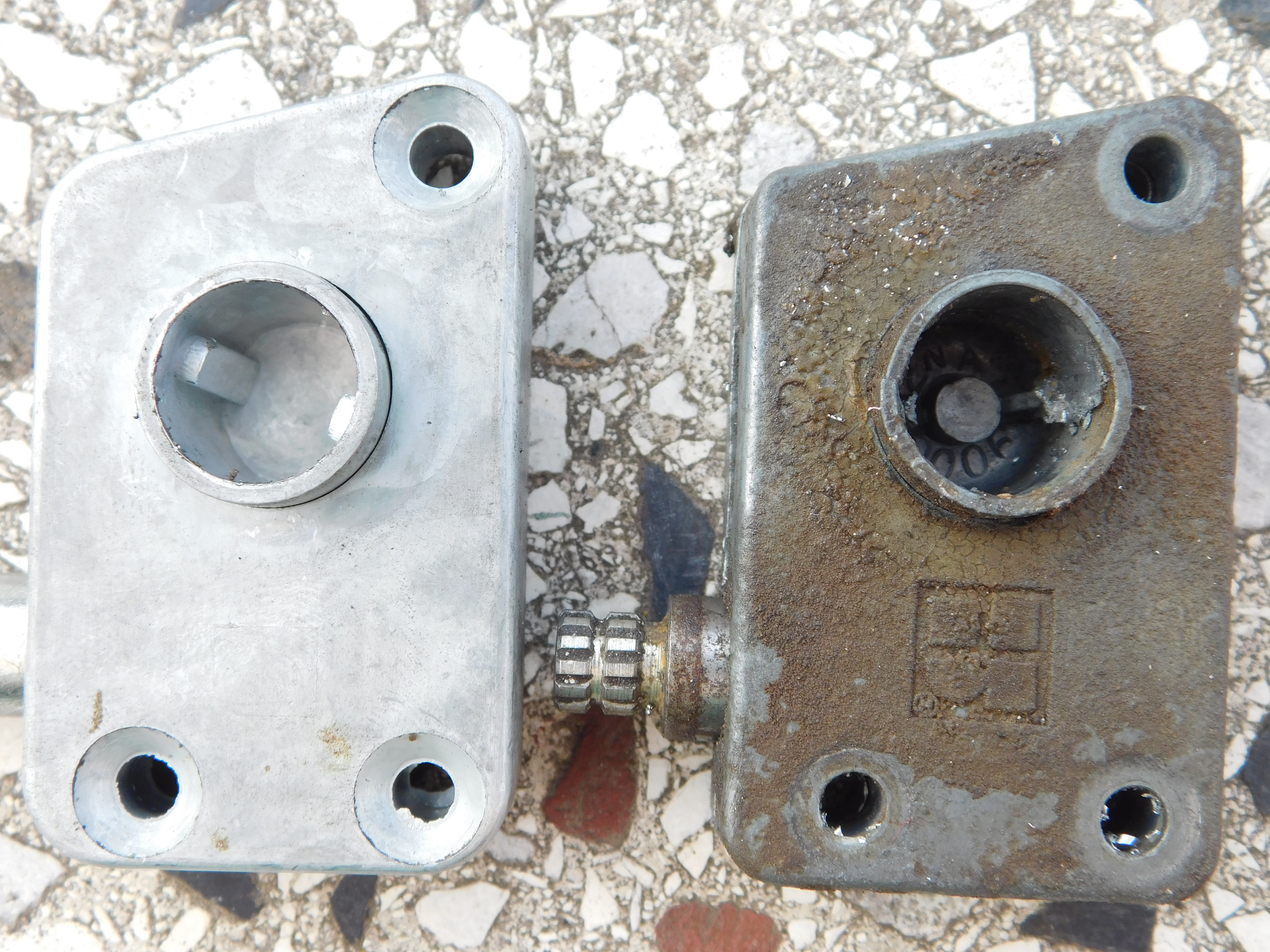

Ich habe heute das Getriebe des Lamellenfensters gewechselt.
Hier mal der Vergleich alt gegen neu. Da sieht man wunderbar warum die Lamellen sich nicht mehr bewegt haben. Die kleinen Mitnehmer sind quasi nicht mehr vorhanden und das Getriebe läuft recht schwergängig.

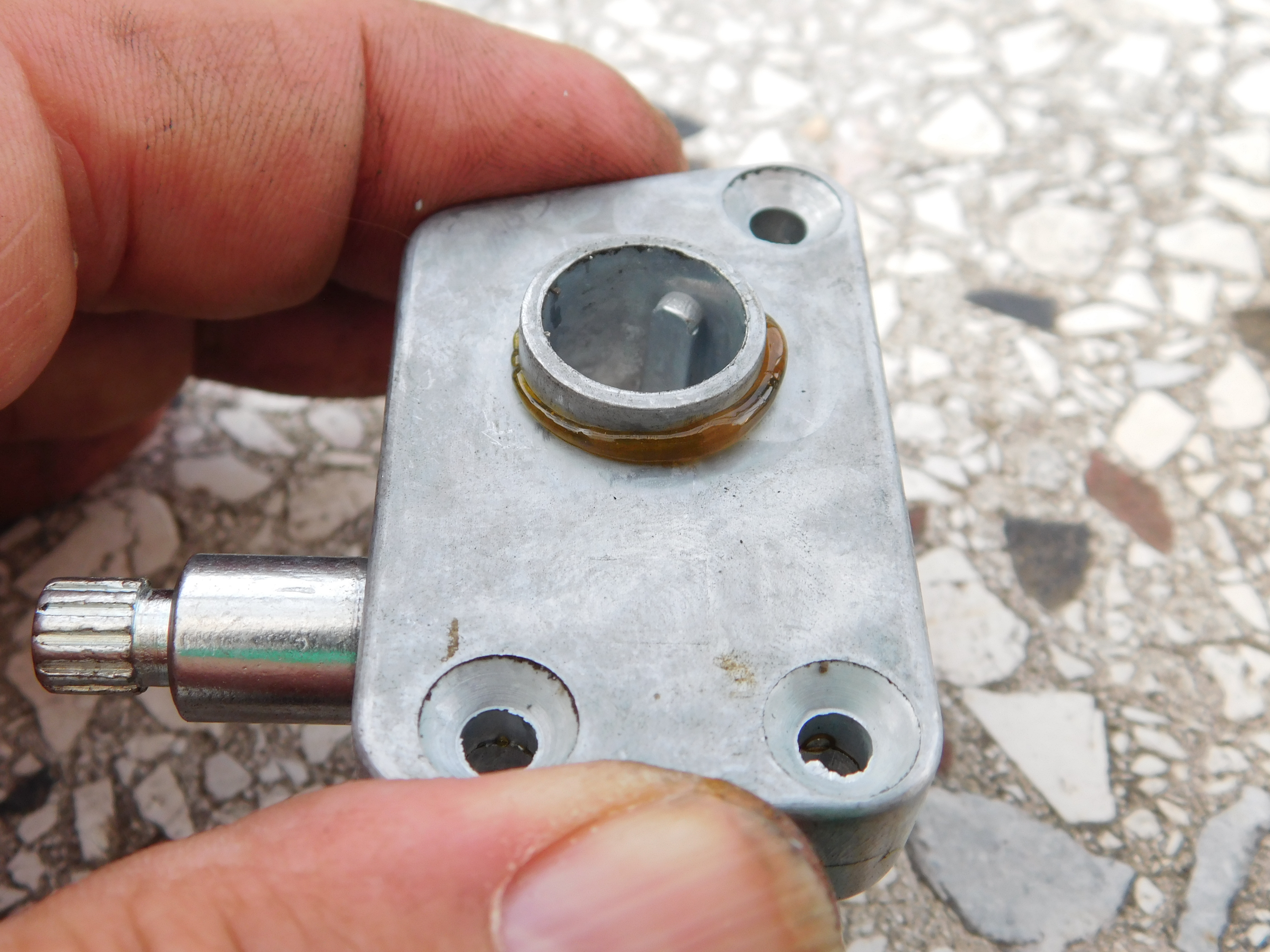

Weil ich neugierig bin habe ich mal die verstemmten Bolzen aufgebohrt und in das alte reingelinst.
Die Welle mit dem 6-Kant lässt sich recht schwer drehen.
Was gut schmärt das gut fährt, deshalb habe ich auf einer Linie mit den verstemmten Bolzen ganz vorsichtig ohne Druck eine Bohrung gesetzt.
Man sieht schön den Bereich zwischen den Zähnen wo mit .....
...... dieser Fettpresse .....
...... ordendlich Fett reingepresst wurde.
Dann habe ich das Getriebe mit M4er Schrauben befestigt.
