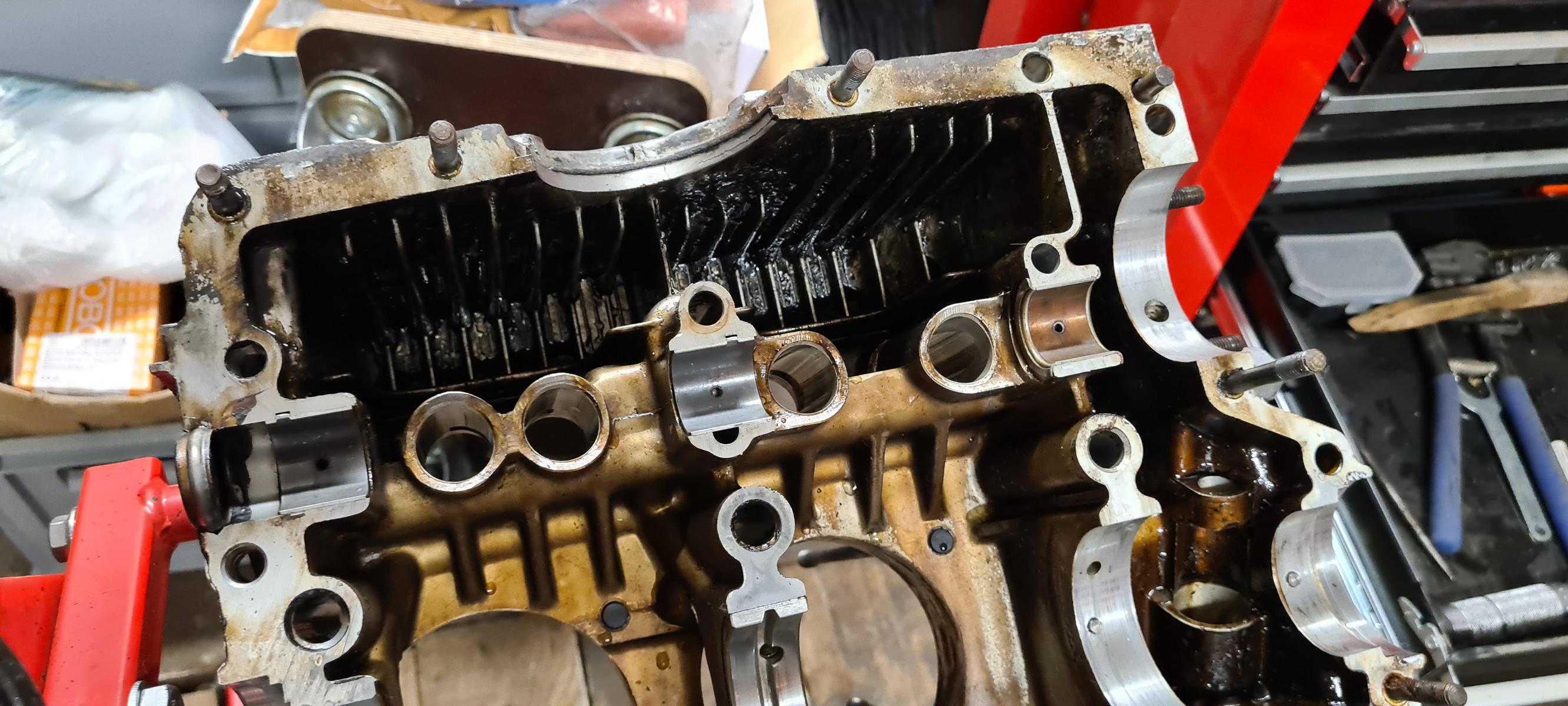

Hallo Leute,
habe den Motor nun komplett zerlegt.
Die Nockenwelle zeigt leider doch ein paar Einlaufspuren.
Was ich leider nicht verstehe ist die eine kupferfarbene Lagerschale.
Irgendwie habe ich im Hinterkopf sowas schonmal gesehen zu haben. Ganze Sätze gibt es in kupferfarben von Mahle, aber nur eine Halbschale macht mich stutzig.
Werde den ganzen Krempel mal zu einem Motorenbauer bringen, da kann mir Sham ja noch nen Tipp zu geben. Hast ne PN.
Außerdem auf jeden Fall die Lager der Kurbelwelle tauschen, aber das wird mir der Motorenspezi ja je berichten zwecks der Maße.

sham 69
- Beiträge: 1559
Re: Hilfe Motoraufbau/ Revision MKB AT 1800 80PS Erfahrungssuche 1911 Orratech etc
Wie erwartet ist die Nockenwelle platt. Ich melde mich bei dir!
