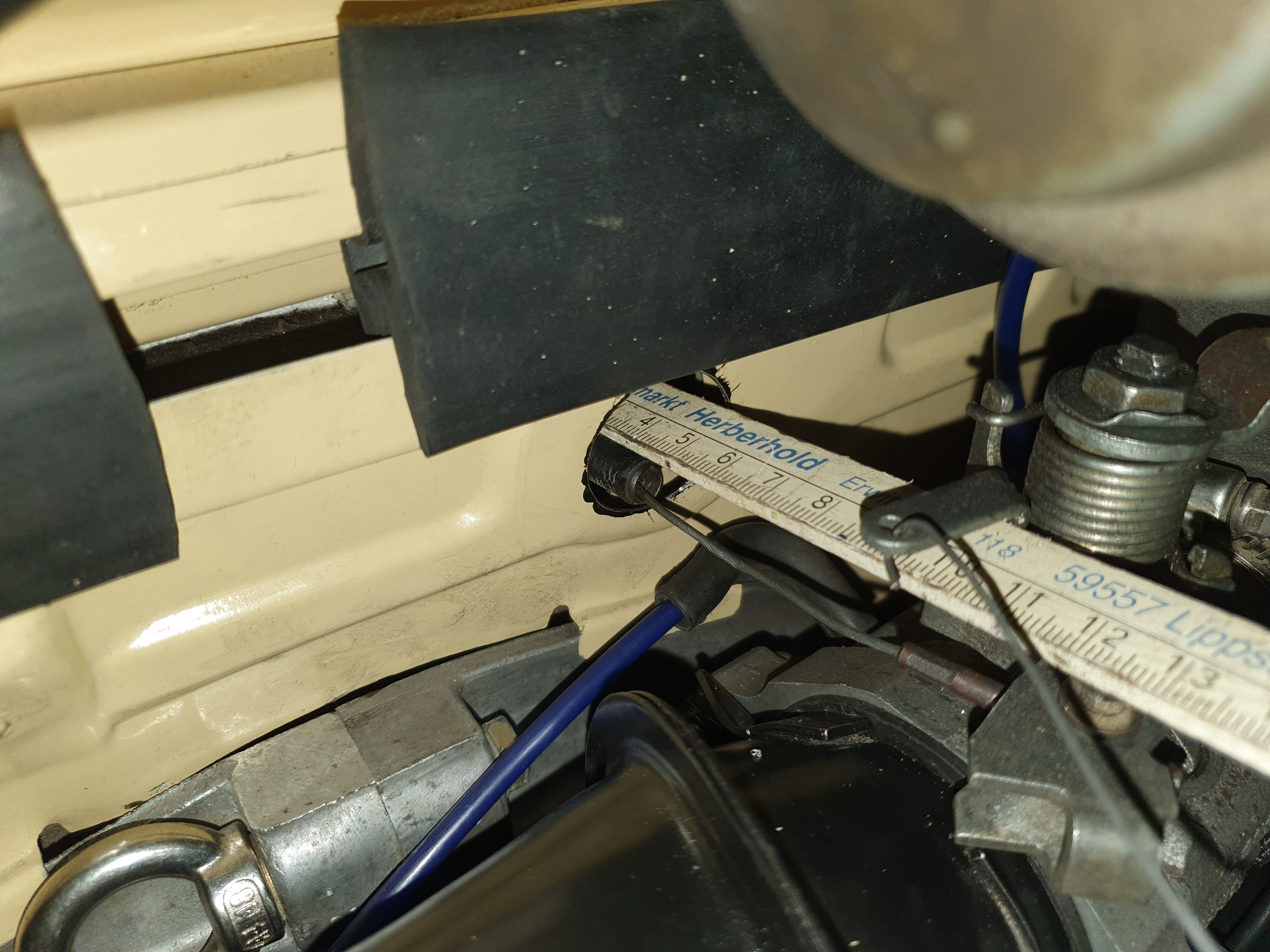

Danke für den Hinweis, dass es sich um ein kleines Rohr handelt. Die Bilder auf Seite 20 kannte ich, da kann ich es aber nicht genau erkennen. Ja, da ist eine Aussparung im Getriebeträger. Ich nehme an, das Röhrchen gehört heckseitig angeschweißt? Wie lang ist es ca.?

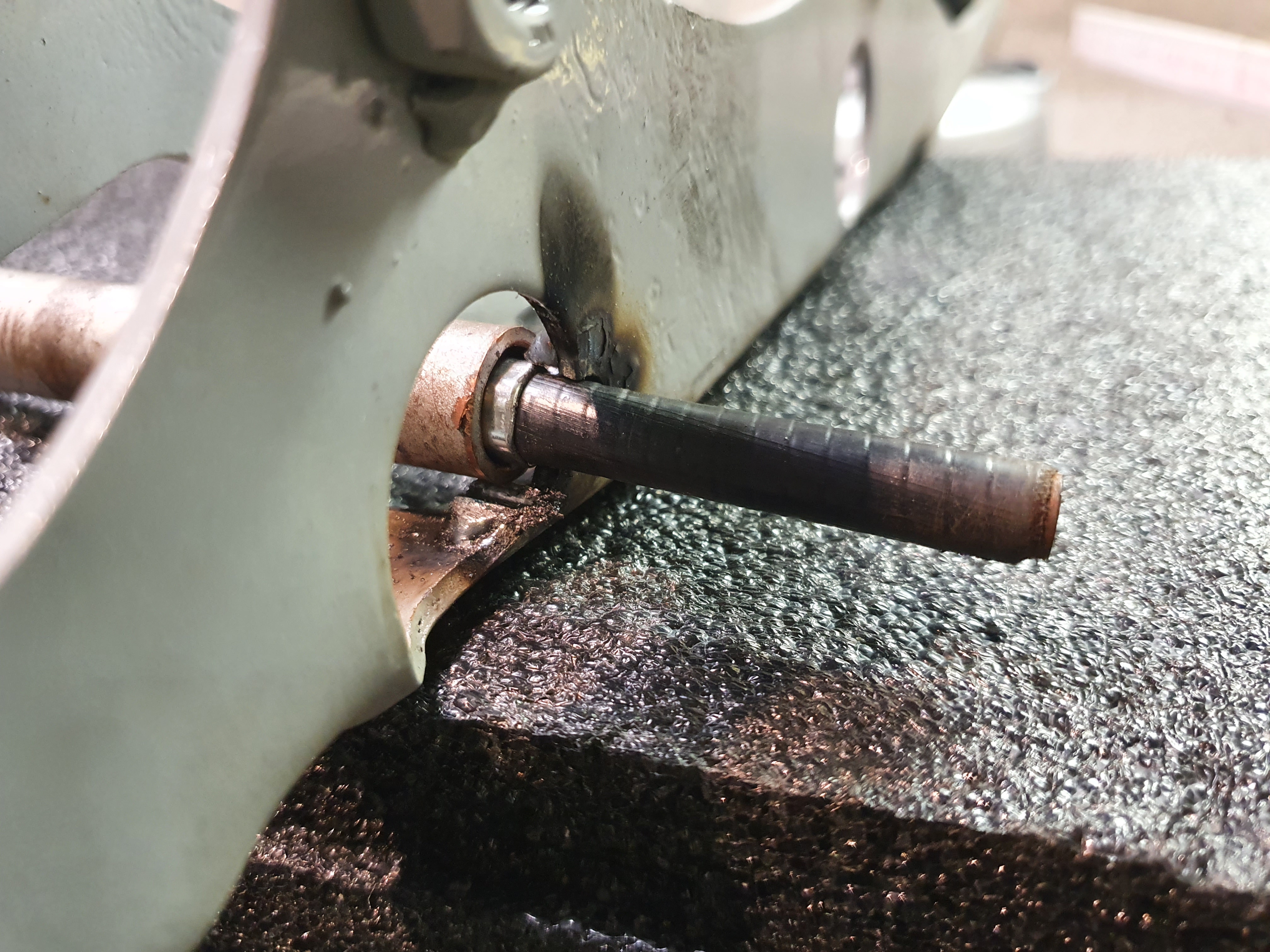

schweiß das Rohr so ein das es zwischen den Träger passt.
Der Innendurchmesser mus ca. 12mm betragen.
Der Anschlag vom Bowdenzug endet wenn er in das Rohr geschoben ist vor der Aussparung im Träger
Dann schaut der Bowdenzug ca. 4,5 cm Richtung Motor raus. Hier mal so in etwa, ich habe das Rohr mit 10mm Innendurchmesser gerade wieder raus geholt, das passte so nicht.
Aber es ist jetzt zu spät für die Flex um es richtig zu machen.

Danke Thomas, die Bilder sind sehr hilfreich.

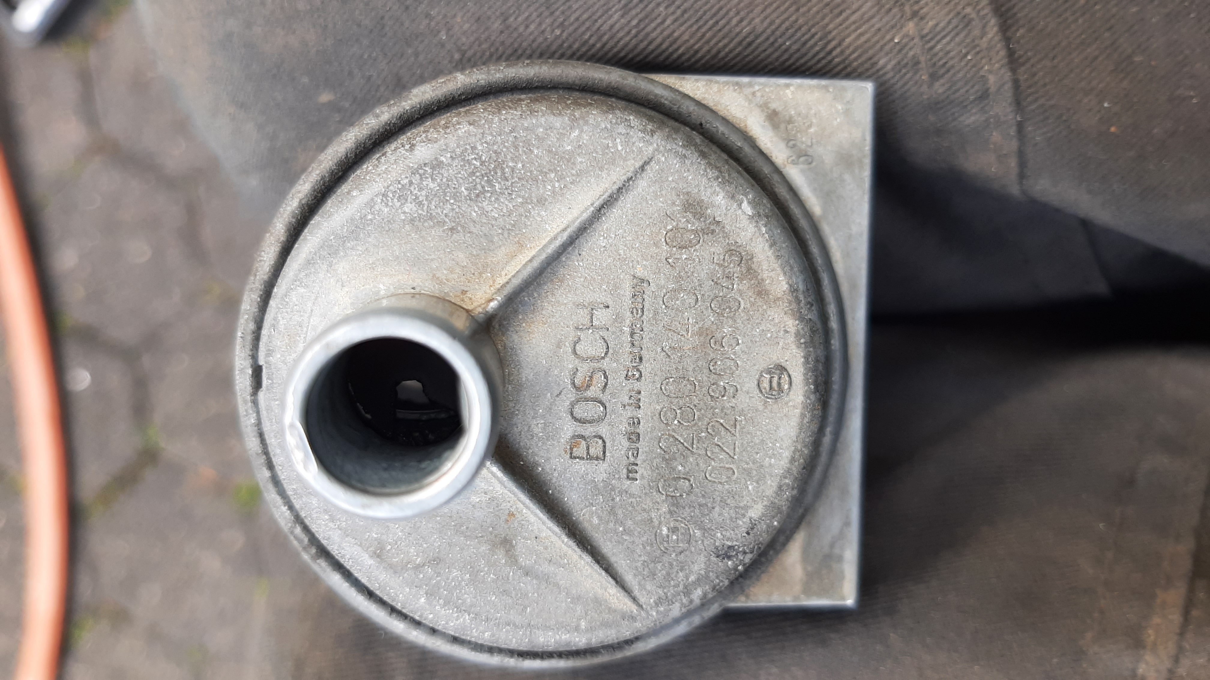

Ich habe heute mal wieder Zeit gefunden etwas zu Schrauben. Neue Zündkerzen hatte ich die Tage schon montiert. Das hat aber alles nichts gebracht. Bei einer Werkstatt in der Nähe hatte ich noch den Hinweis bekommen das der Luftschieber am Kragen undicht werden kann. Ich habe ihn daher mal ausgebaut am Kragen nass gemacht und kräftig gepustet.
Bingo. Es sind sofort Luftblasen aufgestiegen. Warum auch immer kommt mit dem Rauchtest nichts raus.
Ich hatte schon gelesen das man nicht unbedingt den Schieber von VW nehmen muss da die Bauteile von anderen Autos doch sehr ähnlich sind.
Bevor ich es bei Ebay versuche wollte ich mal fragen ob hier noch einer ein Teil zu verkaufen hat.
@ Thomas: Du hattest vor langer Zeit auch mal geschrieben das du noch welche hattest. Kannst du helfen?
Gruß Michael

Ich habe mal ein Frage zum Schubluftventil (unterdruck gesteuert).
Im Leitfaden steht das man dafür den Schlauch zwischen dem Ventil und den Luftfilter abziehen soll. Ich habe aber gar keinen Schlauch der direkt zum Luftfilter geht. Ich bei mir etwas falsch angeschlossen?

ich weiß ja nicht welchem Symptom du auf der Spur bist.
Der Unterdruckbegrenzer macht bei ca. 520 mmHg Vacuum auf.
(Ein Betriebsfall im Schubbetrieb bei geschlossener Drosselklappe)
Wenn du dir eine Hand Vakuumpumpe holst, kannst du den Unterdruckbegrenzer eigentlich am besten testen.
https://www.ebay.de/itm/254470474654?ha ... SwDQhifgUk
Den klemmst du dann einfach an den den dünnen Unterdruckschlauch an, der an den Unterdruckbegrenzer geht.
Dann bei laufendem Motor mit der Handpumpe das Vacuum erzeugen und schauen, ob der Unterdruckbegrenzer dann auf geht.
Der baut dann einen Beipass zur Drosselklappe auf und die Motordrehzahl muss ansteigen.
VW meint den Schlauch, der zum Ansaugschlauch zwischen DK und LMM geht.
Der andere kann es ja auch gar nicht sein, da dort ja ein Permanenter Unterdruck ist, solange der Motor läuft und die DK geschlossen ist.
Was auch nicht im Reparaturleitfaden steht, ist die Tatsache, das man für den Test die Öffnung im Ansaugschlauch verschließen muss, wenn man den Schlauch zum Unterdruckbegrenzer abgenommen hat.
Sonst läuft der Motor im Stand wegen Falschluft potenziell gar nicht.
