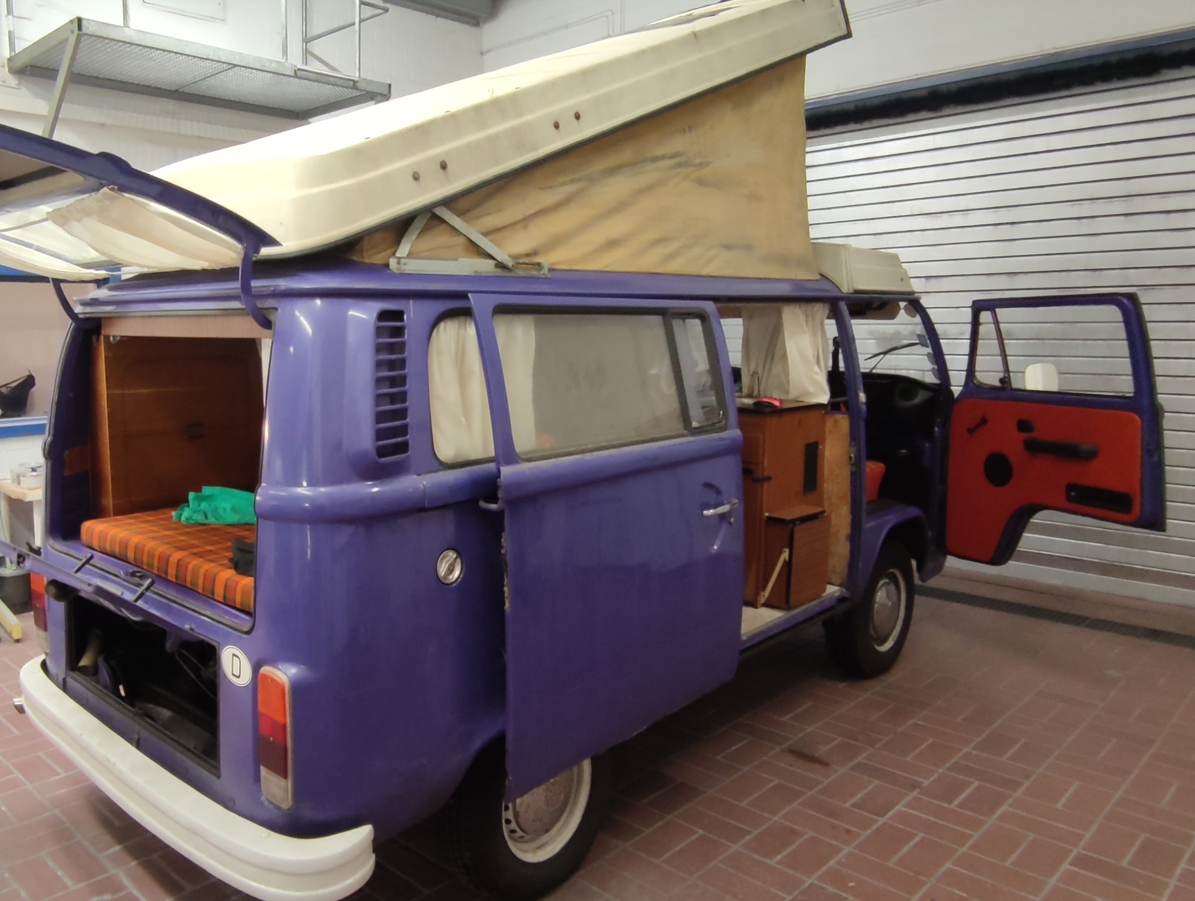

Rolf-Stephan Badura hat geschrieben: ↑17.07.2022 19:47 dann mal viel Erfolg bei Eurem Projekt... gibt's "vorher" Bilder?
Nu aber mal ein paar Bilder:
Da kam er gerade in Berlin an, bevor es weiter zu uns in die Garage ging.

Versuch Nummer 2:
So kam er wie gesagt bei uns um Weihnachten 2021 in Berlin an ...

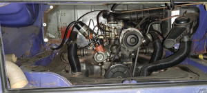

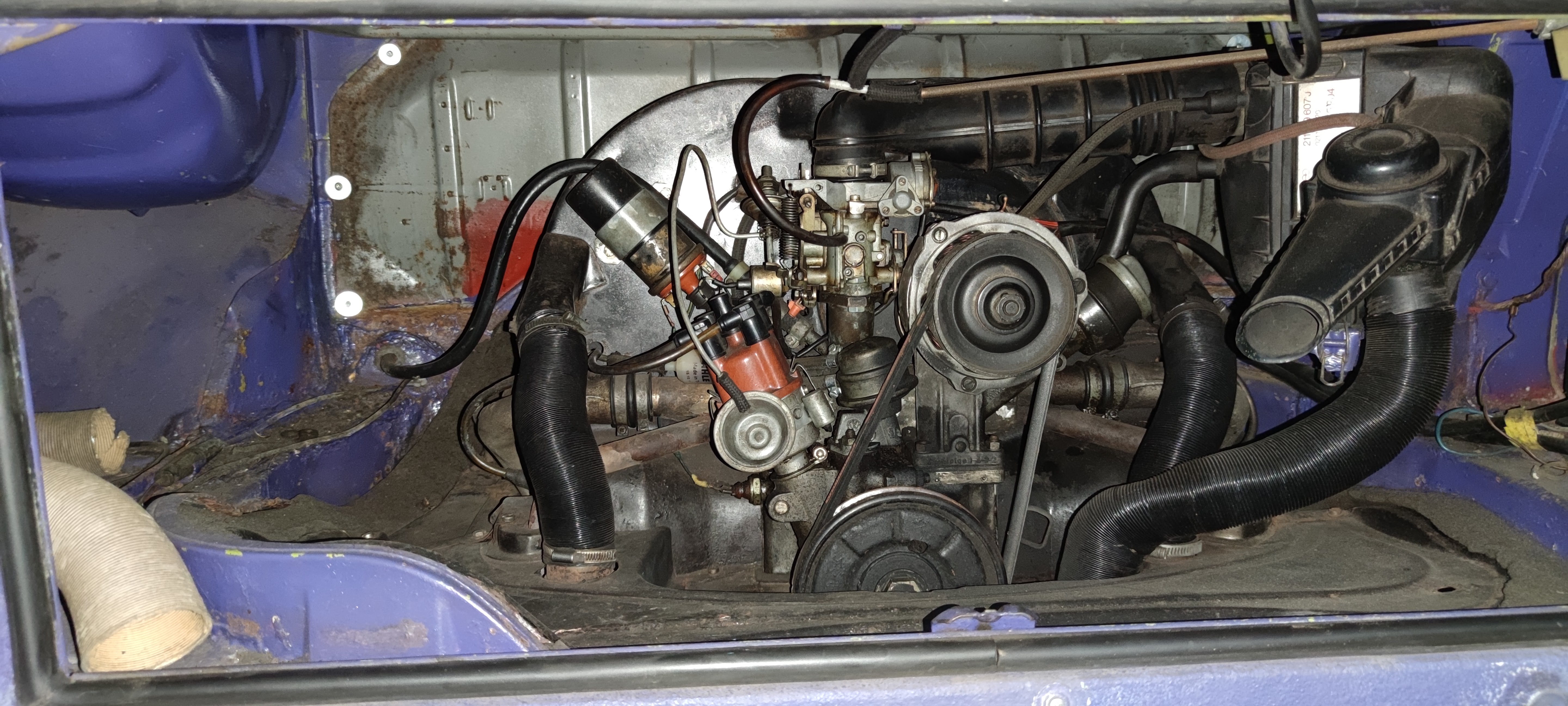

Da habe ich auch gleich eine Anmerkung bei der Motoransicht zu machen.
Da war wohl ein Witzbold am Werke, wenn man sich anschaut, wie die Schläche angeschlossen sind. :mrgreen:
Schlauch 35 für den Temperaturregler 31 wird hinten am Vergaser aufgesteckt.
Auf das Reduzierstück 10A gehört die Tankentlüftung.
https://volkswagen.7zap.com/de/rdw/typ+ ... 129-15000/
Bzw. hier, 9, komment vom T-Stück 15a geht auf 28:
https://volkswagen.7zap.com/de/rdw/typ+ ... 201-21010/
