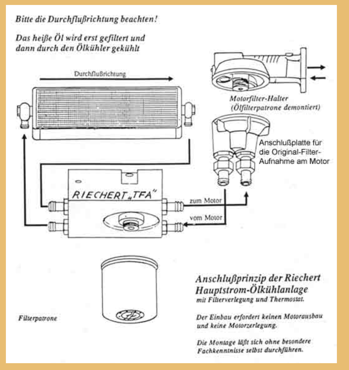

kabul hat geschrieben: 22.07.2022 12:30 Die Zusatzfeder ist deshalb erforderlich, weil durch den Zusatzölkühler das gesamte System gegen höhere innere Reibung arbeiten muss.
Hi Hubertus,
du nimmst ja den Öldruck am original Ölfilterhalter ab, schickst es durch die Kühlung und speist das gekühlte Öl ja wieder in den Ölfilterhalter.
(Bei dir greift ja wieder die anfangs im Thema gestellte Frage von der Feder im Ölfilterhalter.)
Das sitzt aber alles vor dem Öldruckregelventil.
Und damit macht die verstärkte Feder aus meiner Sicht echt keinen Sinn.
Für leute die den originalen Ölkühler weg lassen und da den Thermostatblock einbauen, kann die Zusatzfeder Sinn ergeben. Aber auf deinen Bildern habe ich deinen Originalen Ölkühler ja noch gesehen.
kabul
Beiträge: 543
Registriert: 09.12.2014 20:51
Re: Zusatzölkühlung: Bypassbohrung zu oder offen?
Beitrag von kabul »
Hallo Thomas,
bei den Temperaturen kann ich einfach nicht richtig denken...
ich hatte das hier bei den Nasenbären gefunden:
http://www.vw-411.de/Die-Technik/Der-Ty ... kreislauf/
Und das bei Riechert:
Demnach geht das Öl erst durch den Filter und dann durch das "große" System.
Die Kugel im Filterflansch müsste immer noch dicht machen, wenn der Filter sich zugesetzt hat und dann das Öl über den kleinen Kühlkreislauf schicken. (Sollte man unmittelbar am Temperaturanstieg merken...)
Wenn ich das richtig verstanden habe, sind die beiden Systeme, Kugel im Filterflansch und Regelkolben zwischen Ölpumpe und Filter, quasi gegenläufig. Die Kugel macht bei xyz Druck den Filter zu und die Feder bei zuviel Druck unter Umgehung aller Kühlsysteme auf. Richtig? Und damit der dazugekommene Kühler aufgrund der höheren inneren Reibung noch mit durchflossen wird, braucht es die stärkere Feder.
Ick weeß doch och bloß nich was da genau los ist :dogeyes: Aber bislang funktioniert alles tadellos, ich warte den Winter ab, wenn´s dann noch Sprit gibt....(wo ist die Tüte übern Kopp geblieben?!)
