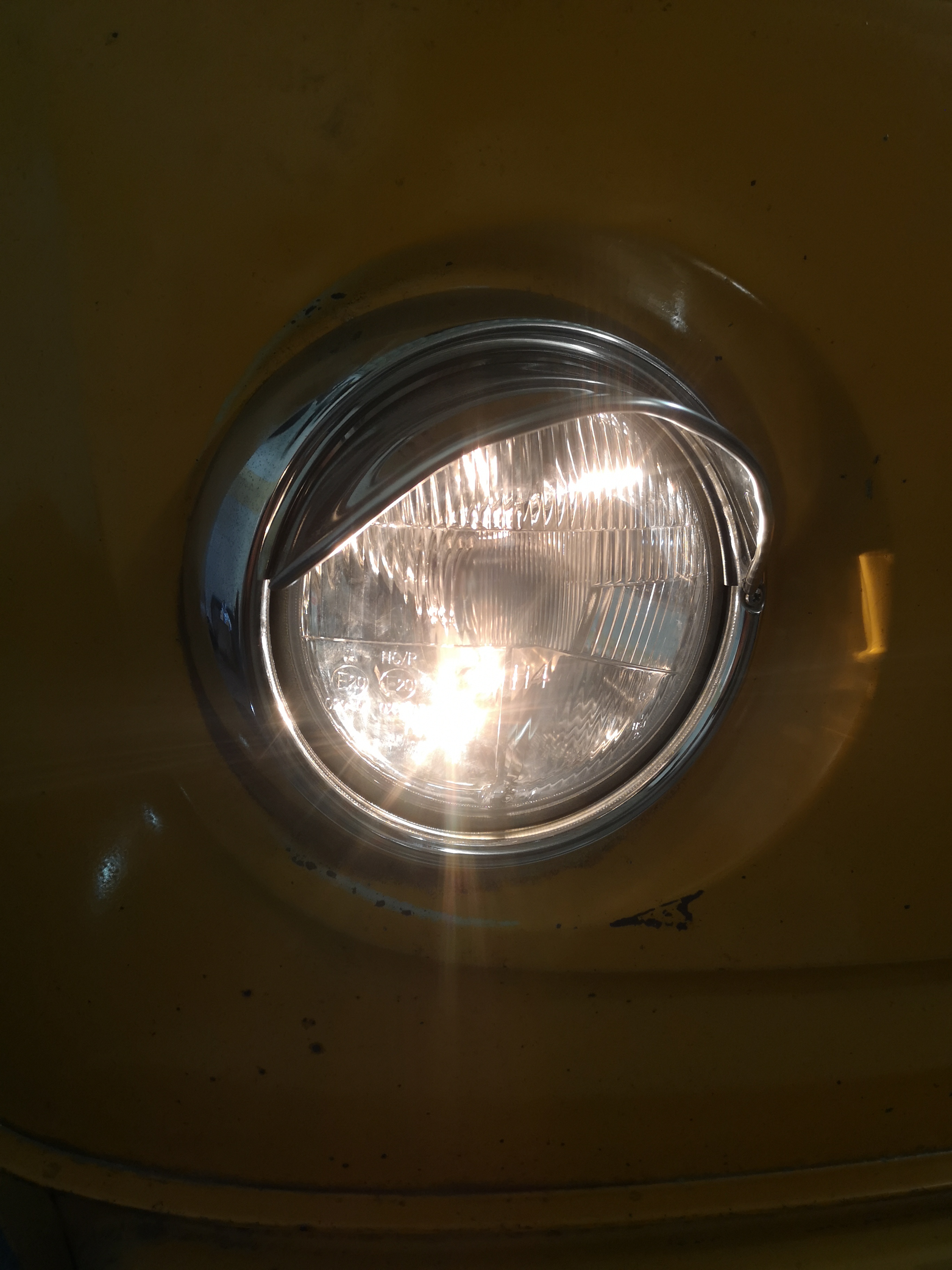

Re: Standlicht - Umrüstung von US auf D
also ich muss sagen ich kann viele alte Honda Kabeldiagramme lesen. Und habe in den letzten 10 Jahren schon 'ne Menge totgesagte Motorräder wird ins "Licht" geführt aber bei dem Wiring Diagramm auf den genannten Seiten habe ich meine Probleme. Ich kann mit der Darstellung wenig anfangen.
Kann mir hier niemand eine sehr simple Anleitung geben wie ich was zu verkabeln habe, damit es so funktioniert wie es soll?
Folgendes von mir..... ich mach das immer mit meinem "Wissen" und Jeföhl - bislang hat es mich nicht enttäuscht.
Also ich habe Standlicht oben vom Binker abgezweigt und unten eingebaut. Es leuchtet wie es soll sobald das Licht auf Stufe 1 und 2 eingeschaltet ist. Also es hat BRAUN Masse und GRAU Standlicht Plus.
Oben leuchtet dann wie erwähnt leider der Blinker auch noch auf, weil ich die + Versorgung STANDLICHT von dem Blinker selbst noch nicht getrennt habe.
(Weil ich nicht verstehe, wieso auch die Blinkerbirnen selbst mit Standlicht + versorgt wurden. Dann hätte man sich doch die Standlichtbirnen sparen können wenn die Blinkerbirnen sowieso mitleuchten)
Also mein nächster Schritt wäre nun auch oben die graue STANDLICHT + Leitung vom Blinkerbirnen Sockel zu entfernen. Damit dieser nicht mehr mit leuchtet.
Dann hätte ich oben nur noch ein Kabel am Sockel und zwar - SCHWARZ - und BRAUN am Blinkerreflektorgehäuse.
Bin ich dann auf einem guten Weg? oder habe ich dann was falsch gemacht?
Steht doch hier alles auf der ersten Seite. Graues Standlichtkabel weg vom Blinker an das Standlicht im Scheinwerfer ran.
Braun kannst du dir von überall her ziehen, hauptsache Masse.
Gruß Jan
Die Amis haben halt ihr Standlicht in der Blinkerbirne, das ist bei uns nicht erlaubt. Dazu hat VW eine 2 Faden Glühbirne verbaut. Die hätten da auch 2 einzelne verbauen können. Die eine musst jetzt halt vom Blinker ins jetzige Standlicht verlegen.Oben leuchtet dann wie erwähnt leider der Blinker auch noch auf, weil ich die + Versorgung STANDLICHT von dem Blinker selbst noch nicht getrennt habe.
Aber nur um das mal klar zu kriegen weil hier immer von Standlicht in der Blinker Birne die Rede ist - die kleine Nebenbirne im Blinker Gehäuse ist das eigentliche Standlicht. Die habe bloß nochmal Standlicht mit in die Blinkerbirne gelegt. Doppeladrige Birne. Doppelt gemoppelt quasi - korrekt?
Bzgl Masse :
Günstig scheint mir, das Braune Kabel oben auch vom Gehäuse abzuknipsen und sich nach unten zu leiten.
So habe ich es jetzt auf der einen Seite gemacht.
Masse oben für den Blinker bekomme ich auch oben ins Gehäuse wenn ich den Blinker mit zwei Schrauben in die Niet Löcher schraube. Sowieso besser als Nieten. Wenn man mal wieder dran muss.
Dann habe ich auch Masse.
Wenn ich mich irre korregier mich bitte.
Und nochwas grundsätzliches - momentan wollen die Blinker noch nicht - das kann aber am Blinker Hebel liegen. Oder sonst wo dran. Habe ich noch nicht geprüft.
Wenn aber das WARNBLINKEN an sich funktioniert dann auch grundsätzlich das normale Blinken oder? Läuft sicher über die selbe Ader.
Also dann ist Birnenseitig bzw Blinker Gehäuseseitig alles richtig angeschlossen oder?
Sorry für die Fragen aber muss das verstehen.
Und ja die kleine Birne habe ich bereits unten drin.
