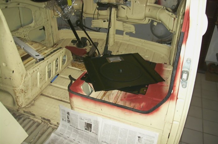

wenn ich das richtig in Erinnerung habe ist dein Bus ein 74 Baujahr. Soweit ich es kenne hat der dann noch die alten Sitzschienen wie der T2a... :heul:
Da passt der T3 Sitz nicht erst, ab 8.76 waren die neueren Sitzschienen (wie T3 ) im T2 drin....
Außerdem, ohne Blecharbeiten wäre das ja sowieso nicht gegangen, die rechte Trennwand müßte ja beschnitten werden oder wohin willst du den Sitz mit Drehkonsole sonst drehen...
Ich habe das trotz der Blechänderungen im T2 gemacht und auch gleich Konsolen für Porsche Sitze eingeschweißt. Mir ist das angenehme Fahren bzw. gutes Sitzen (wegen Rückenbeschwerden) wichtiger.
Lieber hätte ich Adapter für dazwischen angefertigt, damit ich die org. Sitzschienen lassen kann, aber dann wären die Sitze zu hoch gekommen.
Aber ihr kennt mich ja, mein Spruch dazu: "original oder nich original.... scheißegal"... :steine: Jeder, wie es ihm gefällt und möglichst so, daß es wieder rückbaubar ist.... :versteck:
so sieht das dann aus, den Schrank der da normalerweise steht mache ich eh nicht rein, will mich ja noch drehen können da drin. Glaubt mir das schafft Platz und der Porschesitz auf der Beifahrerseite wird dann,
wenn gedreht, zum bequemsten Platz im Auto....

such dir doch mal nen ollen t3 sitz ( mit Gummibezug ) und vergleiche mal die Konsolen nebeneinander. evtl kann man ja die sitzunterteile umarbeiten... das heist die T3 Sitze an deine konsolen anpassen....;-))
Ich fahre nun bald auch Porscheturbositze -mit armlehne rechts und heizung-
habe die Originalen Schienen rausgeschmissen und die Konsole eingescheiwst. verschoben wird der Porschesitz auf seinen eigenen Schienen.
Bei meiner Doka flog gleich noch die trennwand komplett raus.
