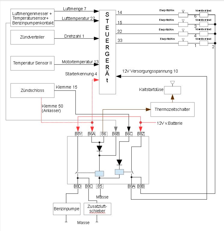

da musst du jetzt mal ganz in Ruhe messen, warum das Relais nicht durch schaltet.
Ist Klemme 15 bis zum Relais durch geführt?
Da muss auf Klemme 15 der Zündspule ein schwarzes Kabel stecken, das Richtung Sicherung vom Rückfahrscheinwerfer geht.
Von da aus geht es dann zum Doppelrelais,
Liegen da dann auch die 12V bei eingeschalteter Zündung an? (86C) Und ganz wichtig, was ist an Pin 85 vom Stecker? Liegt der auch auf Masse? Oder hast du das Kabel vergessen mit an die Karosserie zu schrauben?
Dann zieht das Relais nicht an.
Liegen an Pin 88Z und 88Y dauerhaft 12V bei dir an?
Die 12V an Pin 10 vom Steuergerät müssen anliegen, sobald das Relais von Pin 86C nach Masse (85) durch geschaltet wird.
Das hört man auch deutlich klicken, wenn du mal das Kabel an der Zündspule abnimmst und wieder drauf steckst.
Wenn das nicht klickt, wird auch nichts durch geschaltet. Da musst du mal die Punkte abarbeiten die ich dir aufgeschrieben habe.
Wenn die Spanunnungen und die Masse da sind, ist ggf. das neue Relais kaputt.

Guten Morgen Thomas,
ich kam natürlich noch nicht zum durchmessen, aber des Bus läuft ja
Allerdings habe ich eventuell den Fehler durch überlegen und deine Hinweise gefunden.
Mir ist Wasser in die Elektrik der AHK gelaufen, dadurch hat es mir vermutlich die Sicherung vom Rückfahrscheinwefer geschmissen. Der geht nämlich nicht mehr, ebenso wie das entsprechende Rücklicht auf dieser Seite.
Dann schauen wir mal
Max

Da musste ich ja erst mal drüber nachdenken warum.SchwabenMax hat geschrieben: ↑03.08.2022 08:19 Guten Morgen Thomas,
ich kam natürlich noch nicht zum durchmessen, aber des Bus läuft ja![]()
Du hast ja eindeutig geschrieben, das der Bulli nicht läuft.
Aber du hast ja einfach das defekte Relais wieder rein geschraubt
Das wäre ja was für meine Nerven...
Sei froh, das die Sicherung kaputt ist, sonst würde der Bus vermutlich jedes mal ausgehen, wenn du den Rückwärtsgang einlegst. Du hast den Abgang für die Ansteuerung des Relais und die Versorgung für das Rücklicht auf Klemme 1 der Zündspule und nicht auf Klemme 15 gesteckt.SchwabenMax hat geschrieben: ↑03.08.2022 08:19 Mir ist Wasser in die Elektrik der AHK gelaufen, dadurch hat es mir vermutlich die Sicherung vom Rückfahrscheinwefer geschmissen.
Damit ist auch erklärt warum das neue Relais nicht anzieht, wenn du die Zündung einschaltest.
Steck das Kabel mal um und probier mal das neue Relais aus. Und ersetze mal die Sicherung für dein Rücklicht.
Aber da wird vermutlich noch ein Kurzschluss in der Elektrik von der AHK sein. Durch Wasser im Stecker kann die Sicherung nicht fliegen.
So leitend ist Wasser dann auch nicht.
