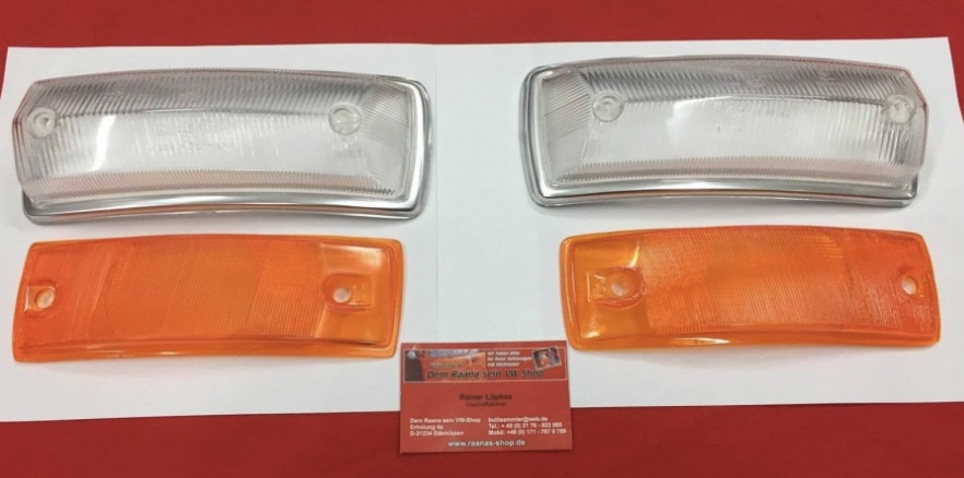

Meine Blinkergläser müssten dringend gereinigt werden. Da hat sich jede Menge Dreck angesammelt. Leider zwischen dem Orangen Glas und dem weißen Glas. Das sieht so aus als wäre das ‚nur‘ zusammengesteckt. Kann man das zerlegen? Gibts da nen Trick bei? Möchte auch nichts kaputt machen. Aber bei Raana gibts auch ein Bild, wo die beiden Hälften (innen und außen) abgebildet sind…

Die sind verklebt oder verschmolzen, jedenfalls nicht zerstörungsfrei trennbar. Wenn du vorsichtig vorarbeitest und etwas Glück hast dann bekommst du die so auseinander dass nichts wesentliches wegplatzt, ist aber ein Risiko.
Ich habe das bei mir gemacht weil ich die Gläser in weiß fahren wollte, das Innenleben ist zumindest ein bisschen lädiert worden
