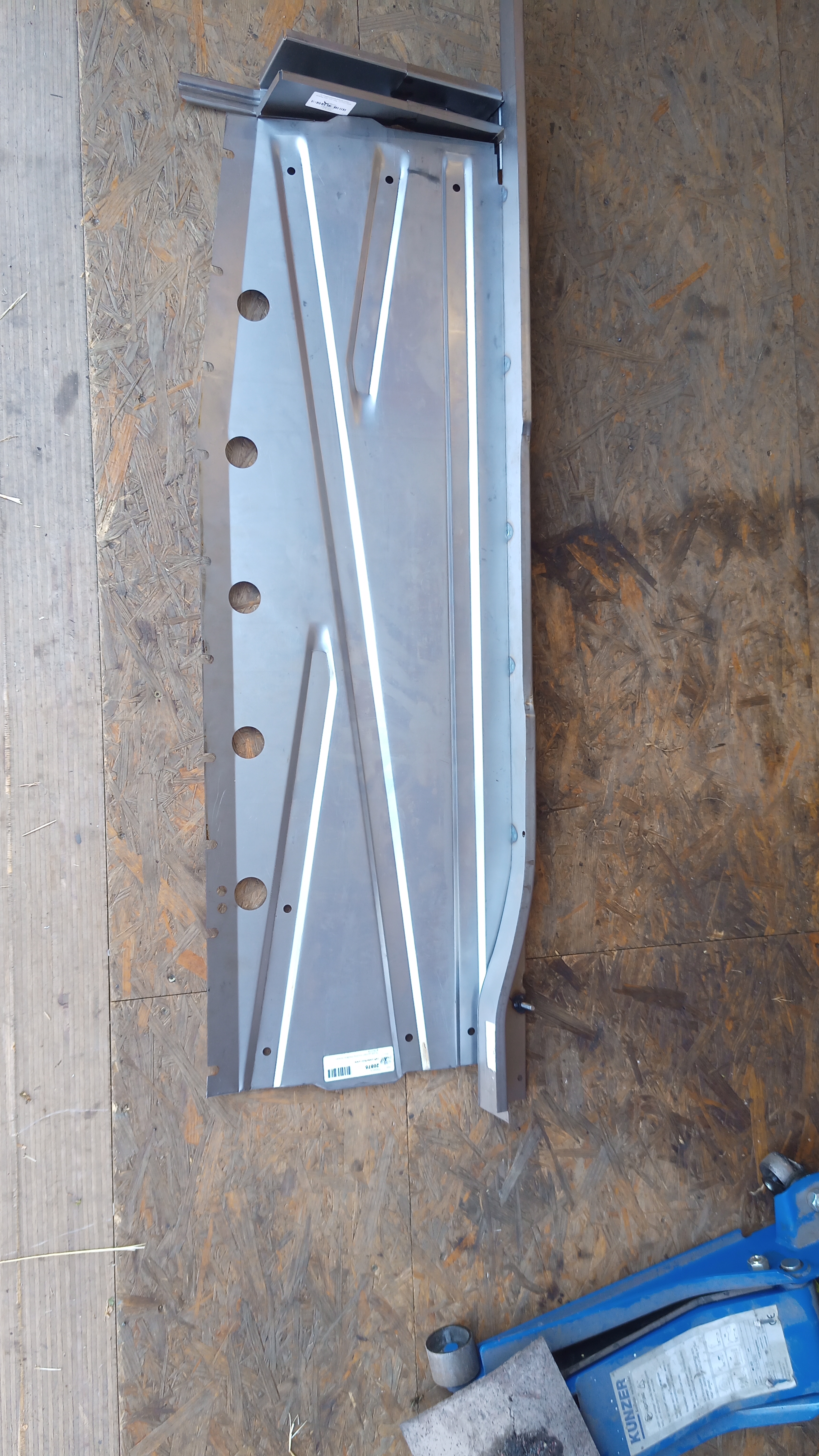

Da mein "Sportcoupé" nun doch einen ganzen linken Innenschweller benötigt, hab ich schon mal die Vorbereitungen für ein Tankschutzblech getroffen. Geht an der Werkbank dann doch etwas besser.
- Beiträge: 4358
- IG T2 Mitgliedsnummer: 834
Oh, gibt es das Verstärkungsblech denn aktuell zu kaufen?
Bus-Hoehle
- Beiträge: 873
- IG T2 Mitgliedsnummer: 48
Gibt es bei werk34 zu kaufen.

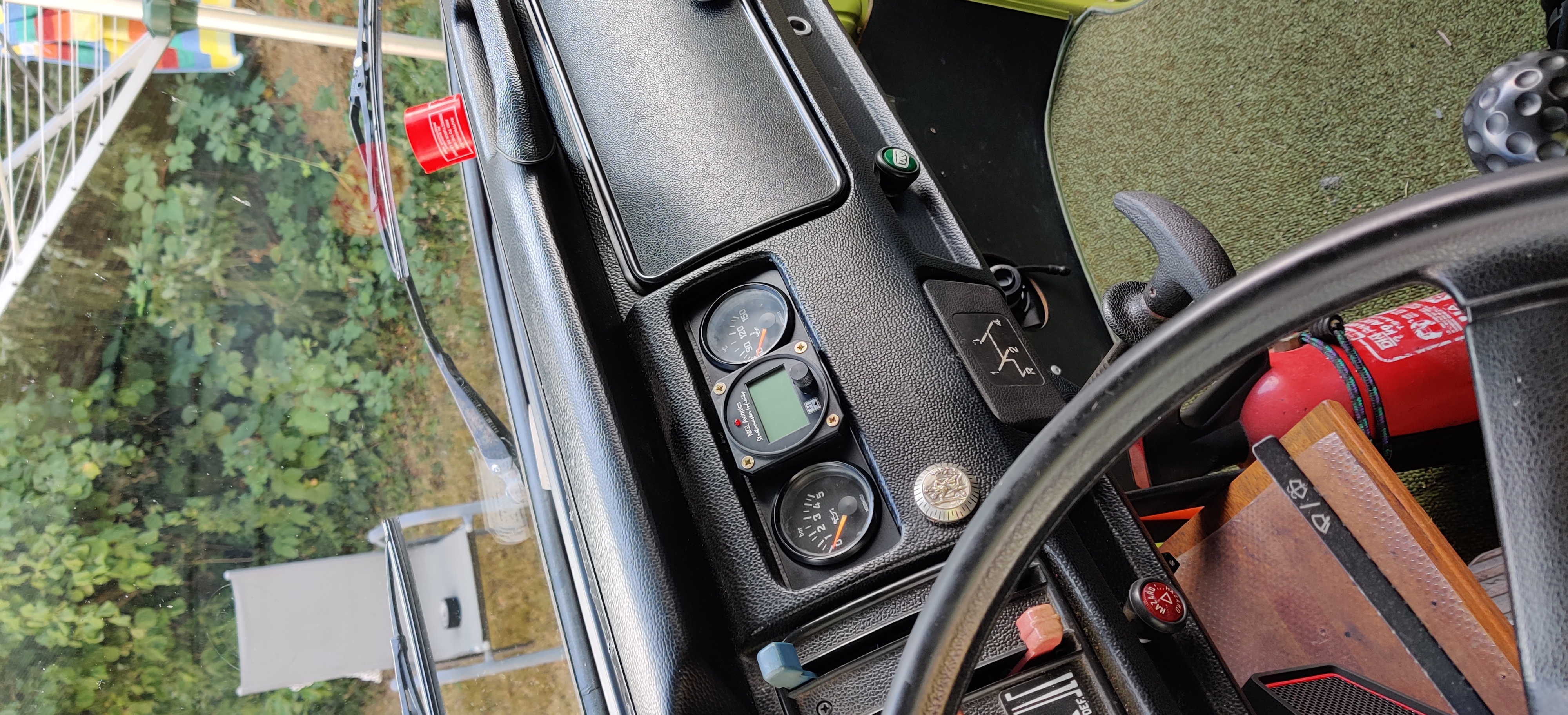

Im Urlaub ohne Radio (defekt) eine Teufel Rockster Cross bestellt und ein Blech für den Radioschacht.
Instrumente eingebaut und Box auf ein Brett hinter die Lenkstange gestellt.
Geile Mucke.....
Hat nur einen Nachteil:
Bei voller Lautstärke springt die Tanknadel aus der Verankerung...
Hat mich viel Kopfkratzen, Fummelei und 4h Zeit gekostet Mit dem Gedanken an Bluetooth-Boxen habe ich auch schon gespielt, aber das nur am Rande.
Tatsächlich bin ich gerade etwas erschrocken über das massive Brett das Du vor Deinen Beinen montiert hast. Der Bus ist ja nun schon nicht gerade mit 5 Sternen im NCAP Test gesegnet, aber damit säbelst Du Dir doch schon selbst bei einem vergleichsweise kleinen Unfall direkt die Unterschenkel ab.
Die alten Kamei-Ablagen bzw die derzeit erhältlichen Repros geben da zumindest etwas nach, willst Du nicht lieber auf sowas zurück greifen?
