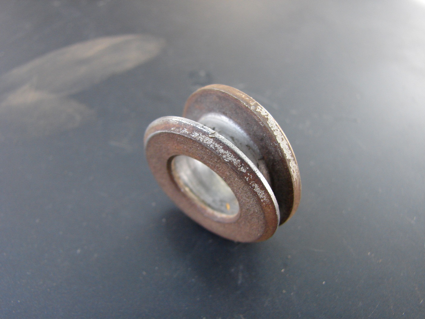

Hallo allerseits,
wir sind zurzeit unterwegs und uns hat es die Stahlrolle, die auf der hinteren Schiebetürbahn läuft zerlegt. Ich habe hier bei den Ersatzteilhändlern herumtelefoniert, aber da ist definitiv nichts zu machen. Ich könnte alternativ ein paar Schrottplätze abklappern, doch ich vermute, die Rollen sind bei den Schrottautos auch nicht besser in Schuss als bei uns (sofern es überhaupt einen T2 gibt).
Deshalb meine Frage: Ist dasselbe Bauteil noch in anderen Autos eingesetzt worden (Teile-Nr. 211 843 359 B)? Hat es der T3 oder ist das im T3 meinem Teil ähnlich, so dass ich es umarbeiten kann? Bei T3-Teilen hätte ich eine deutlich größere Chance.
Danke vielmals und schöne Grüße

Hi Wolfgang,
das schreit doch eigentlich nach dem örtlichen Hufschmied.
So ein Teil kann man doch auf der Drehbank recht fix fertigen.
Irgendwie habe ich das Gefühl das wird schon wieder eine schöne Geschichte über die Beschaffung einer Schiebetürrolle.

Es geht ja nicht um die Lieferbarkeit in Deutschland, sondern um die schnelle Verfügbarkeit in Südafrika.
Deshalb vermutlich die Frage, ob man auch Reserveteile vom T3 missbrauchen kann.
Der wurde in Südafrika ja noch länger gebaut.

Re: Rolle Schiebetürbeschlag hinten
Für den T3 gibt es 2 Verschiedene.
Bis und ab 7/84.
Beide mit anderen Teilenummern als der T2.
Sind auch anders geformt.
Clas
Bis und ab 7/84.
Clas

Hallo allerseits,
sorry, dass ich das vergessen hatte. Ja, es geht um Südafrika. Die haben nur ein paar T2 importiert, aber viele T3 hier gebaut. Aber wie ich Euren Bemerkungen entnommen habe, sind die Rollen vermutlich nicht gleich. Die hiesigen Ersatzteilhändler haben auch bei den T3-Rollen abgewunken. Geht wohl nicht kaputt.
Was ist eigentlich ein T25? Für mich sieht der auf Bildern aus wie der T3. Ist das auch was Brasilianisches wie der T2c?
Mein Problem konnte ich inzwischen trotzdem lösen. Der Hinweis von Thomas hat es bei mir klingeln lassen. Ein Bekannter, den ich wegen Schrottplatzadressen angerufen hatte, erwähnte in einem Nebensatz, dass er eine kleine Drehmaschine hätte. Und sogar eine richtig gute mit sehr kleinen Innenausdrehmeißeln für die Ringnut. Nach drei Stunden war das Ding fertig. Das Kugellager konnte ich wiederverwenden, läuft auch nach 44 Jahren noch einwandfrei. Allerdings habe ich die Lauffläche der Rolle ein bischen dicker gemacht. Im Original war die nur gut einen halben mm stark. Das sollte also die nächsten 50 Jahre halten, vermutlich länger als meine Laufzeit. Falls jemand die gleiche Aktion plant, ich hätte die Maße der Rolle
Danke für Eure Anmerkungen und schöne Grüße aus Südafrika

Was ist denn das für eine wüste Konstruktion? Welchen Job hat der Sicherungsring, wenn gar kein Kugellager drinnen ist?
