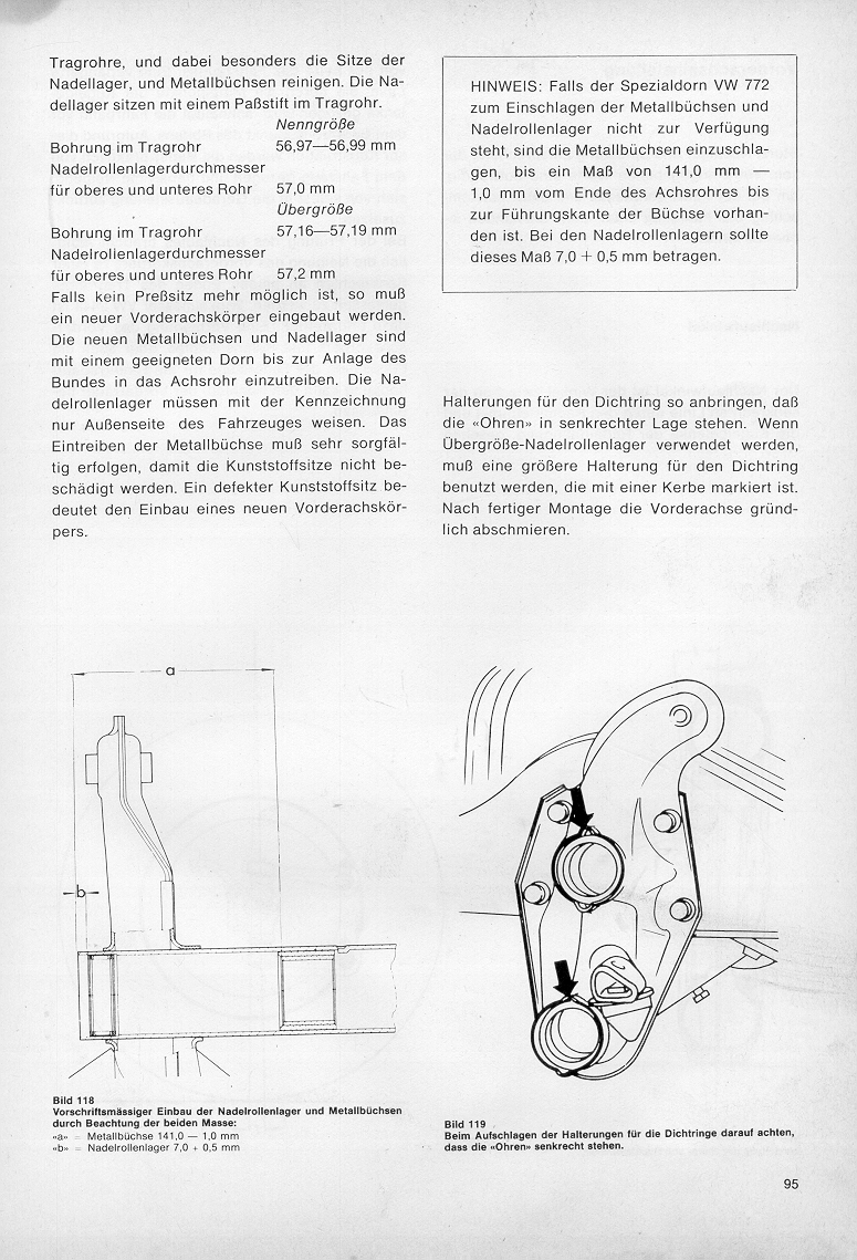

Ich bin auf der Suche nach 4 neuen Dichtringhalterungen. Auf den unterschiedlichen Seiten werden diese immer wieder unterschiedlich bezeichnet und in den einschlägigen Shops kann ich irgendwie unter diesen Namen wie „Dichtringhalterungen“, „Dichtkappe“, uvm. nichts finden.
Die „Dichtkappe“ soll zwischen der Dichtung der Tragarmen und der Achse sein. Siehe Bilder
Nr 14 bei einigen Explosionszeichnungen sind diese einfach weg gelassen worden?! 🤷🏻‍♂️🙈
Wo kann ich diese kaufen und wie heißen diese? 😉😁🤷🏻‍♂️

Hier nochmals zum Verständnis 😉

Hallo Christian,
Chrillu hat geschrieben: ↑09.10.2022 00:01 Wo kann ich diese kaufen und wie heißen diese?
Kaufen vielleicht hier, so denn die Abmessungen stimmen sollten (vgl. bitte mit nachgenanntem Katalog, kommt wohl darau an, was für Nadellager mit welchen Abmessungen eingesetzt sind):
https://shop.ralfs-vw-teile.de/t2-trans ... =665?c=665
In diesem Ersatzteilkatalog findet man immerhin schon einmal die Bezeichnung nach Nomenklatur VW, also No. 13 und die entsprechende Teilenummer dazu.
https://www.volkswagen-classic-parts.co ... .html#/154
(Wobei sich bei den Abmessungen wohl ein Tippfehler eingeschlichen hat. :( .)

Hallo Norbert,
danke für die schnelle Antwort. Ich wusste nicht das es hier nochmals Unterschiede gibt. Wieder was dazu gelernt 😁🙈 jetzt die Frage welcher der beiden Größen 25 mm oder 45 mm bei meinem VW T2a Deluxe Bj 1969 passt. Hat da vielleicht jemand schon Erfahrungen gesammelt? Lg Christian

Hallo Christian,
Chrillu hat geschrieben: ↑09.10.2022 08:25 ... jetzt die Frage welcher der beiden Größen ,25 mm oder ,45 mm bei meinem VW T2a Deluxe Bj 1969 passt.
Du musst einfach den vorhandenen Lagersitz nachmessen, dann weißt Du, ob Nadellager mit Standardmaß oder mit Übermaß eingesetzt sind.
Danach richtet sich letztendlich das Maß der Abdeckungen. :wink:

Ich habe die ganz normalen Nadellager verbaut.

Moin Christian,
die Fassungen mit Übermass zu finden bzw. zu bekommen ist glaube ich wie ein 6er im Lotto.
Ich habe schon die eine oder andere Achse gemacht und bisher ist mir noch nie dieses Übermass
in die Finger gekommen. Eine 1,2 tonnen Achse ist dagegen schon fast wie Wurfware.
Wenn du die Fassungen wo auch immer kaufst, tendiert die Chance gegen 0 die Übermass Teile zu kriegen.
Ich lasse die Fassungen aus meinen Achsen immer gelb verzinken und könnte dir einen Satz anbieten.
Meld dich gerne mal per PM.

@Eyermann
Ich hatte auch schon zart daran gedacht, Christian an Dich zu verweisen, ich ging halt davon aus, dass Du nur in Komplettachsen macht.
Vielleicht kommen wir mit Dir als anerkanntem Fachmann einem weiteren möglichen Fehler im Ersatzteilkatalog auf die Spur.
Die Nadellager haben ja das Nennmaß von 57,0 mm. Bei der Angabe Abdeckung Dichtring 47,25 ist der erste offensichtliche Fehler die "4",
also auch für den Nichtfachmann leicht erkennbar.
Was hinter dem Komma steht, kommt mir aber auch recht spanisch vor.
Bei 2,5 zehntel mm mehr und dann soll man die Abdeckung noch einsetzen können?
So aus dem Bauch heraus würde ich 2,5 hundertstel, also ,025 mm eher akzeptieren können.
Es wäre also schön, wenn Du einmal nachmessen würdest.
