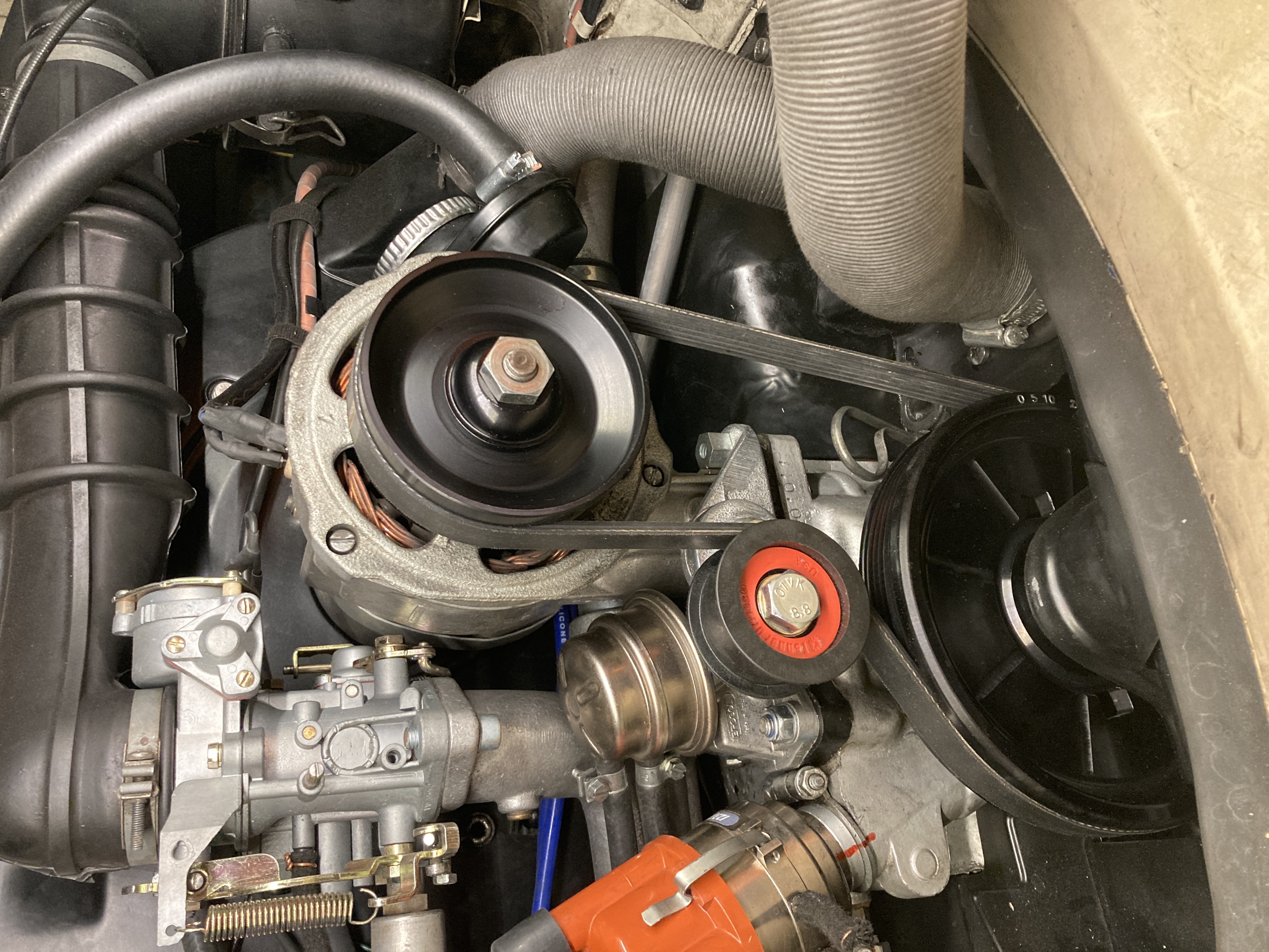

Es ist vollbracht:
Bin begeistert. Nach dem Starten hatte ich lt. Stromzange ~42A über die Lima gezogen ohne quietschen oder Gummigeruch. Die Riemenscheiben waren nach 5min Test nochimmer „Werkstatttemperatur.
Der Riemen ist sehr locker gespannt, das reicht aber voll aus bei diesem Riemen und der Umschlingung der Scheibe. Das schont die Lager der Lima.
Sollte das Wetter noch eine Testfahrt zulassen werde ich berichten.
Gruß, Niko

Das ist natürlich eine feine Sache :gut: 3-4 fache Reibfläche größere Umschlingung der Scheiben das macht schon eine Menge aus. Schade das es das nicht für den Typ 4 gibt...

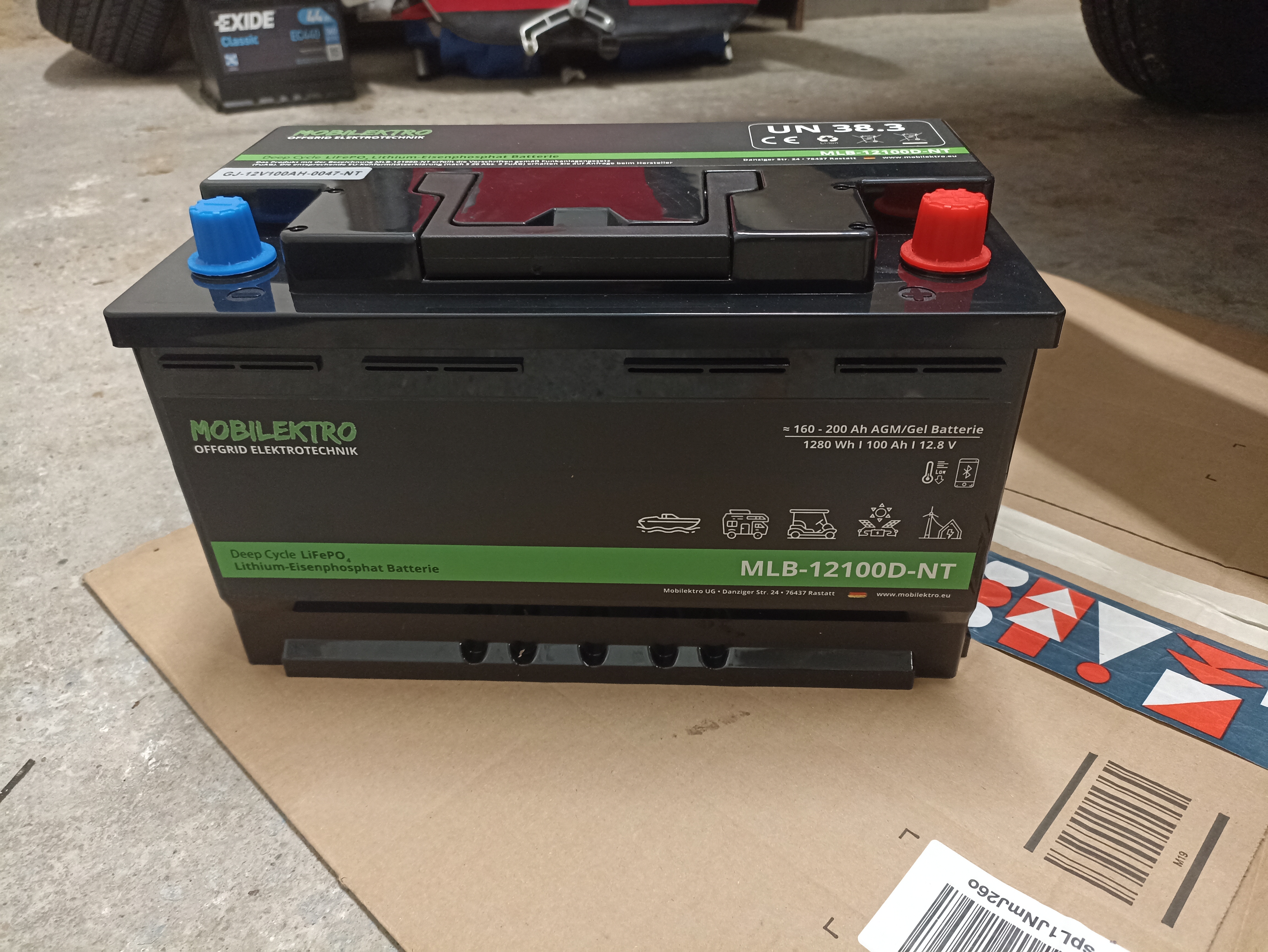

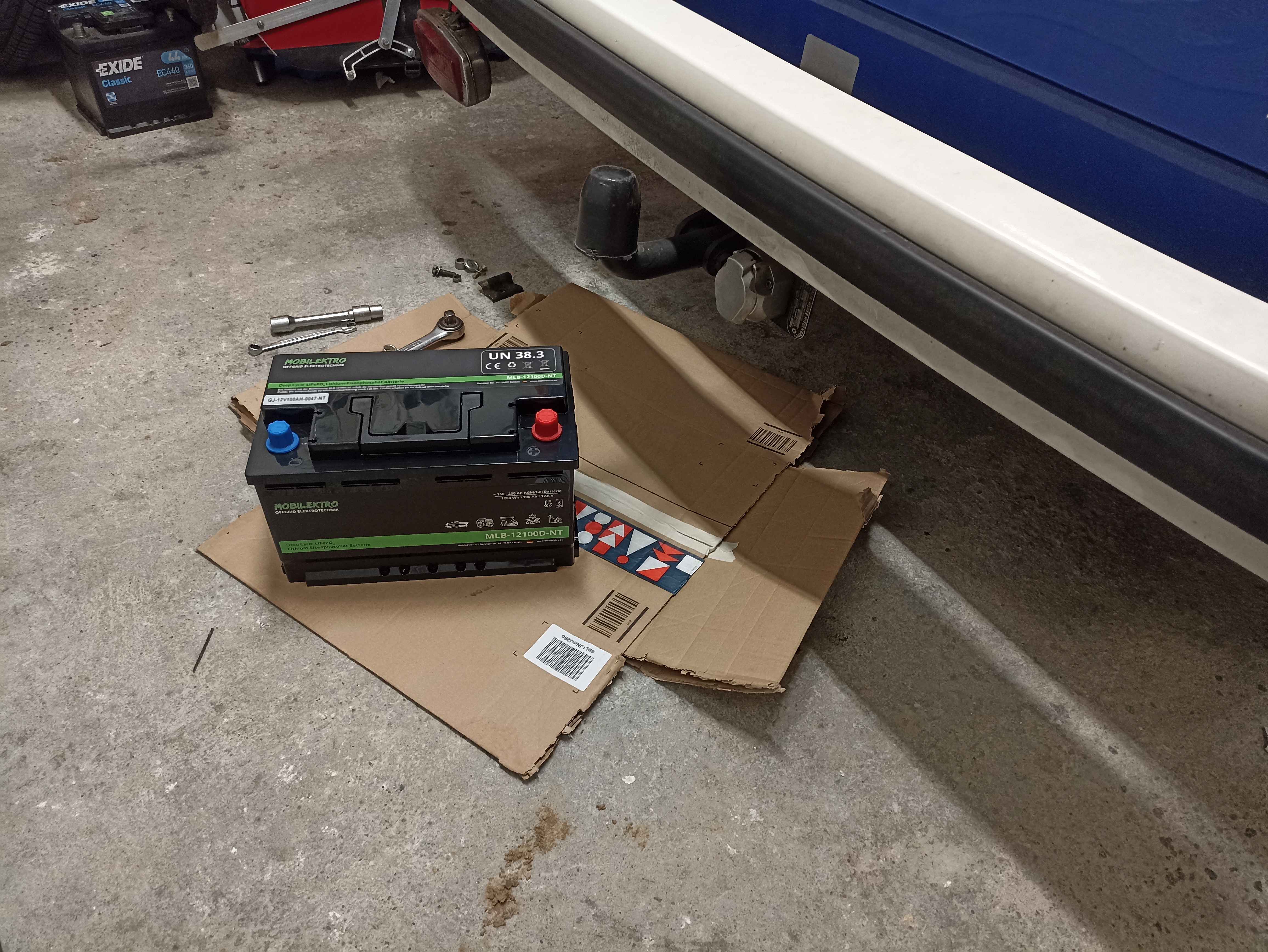

Sodele nachdem jetzt meiner Batterie im Alltagsauto die Puste ausgegangen ist und die Batterie, die nur interiemsweise im Bus als Boardbatterie verbaut war, ist sie nun ihrer eigentlichen Bestimmung im Alltagsauto nachgekommen.
Und nu was machen wir mit dem Vacuum der Boardbatterie im Bus??
Upgrade :jump: :jump:
Gesagt getan heute kam sie an
100Ah mit Heizung damit sie auch unter Null geladen werden kann.
Ich bin mal gespannt was die Lima macht und wie sich beim Campen macht. Leider wird es noch ne Weile dauern bis sie richtig zum Einsatz kommt. :cry:
Gruß Jochen :bier:
