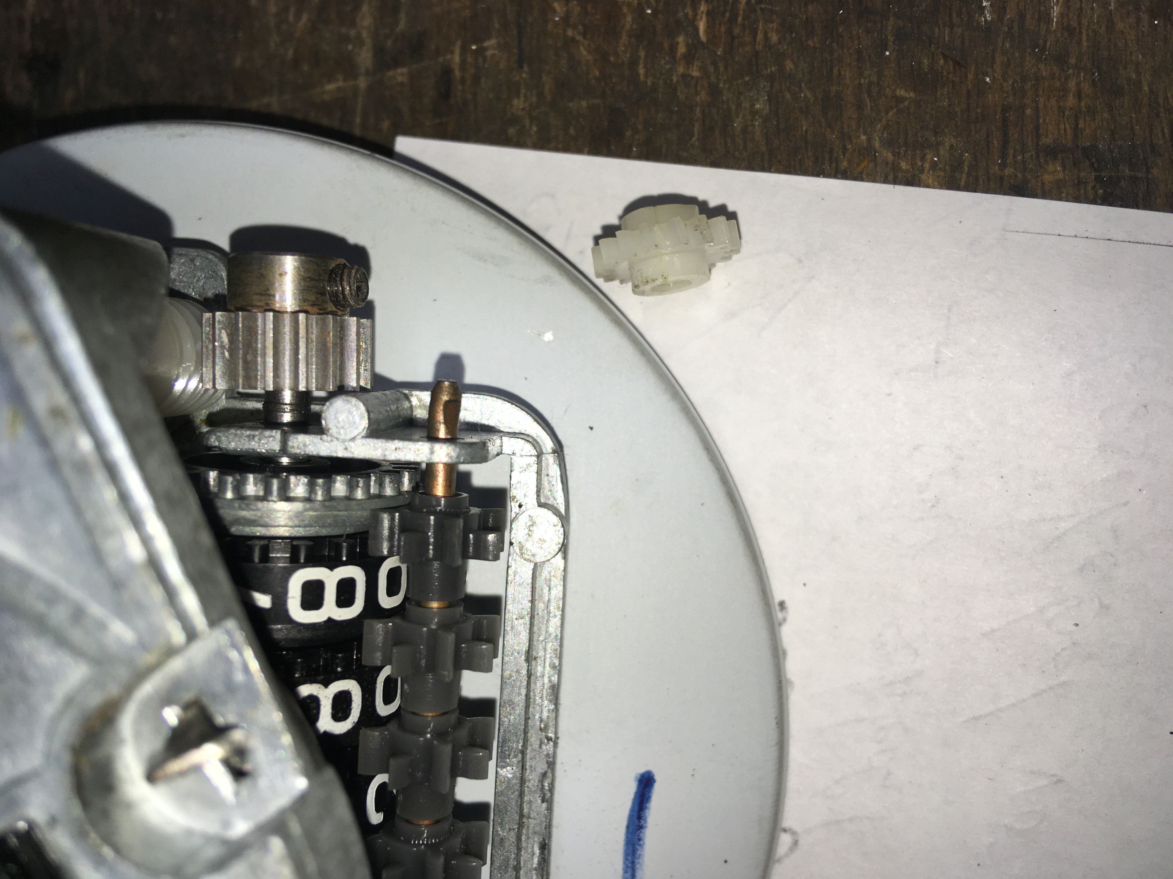

Hallo, Zahnrad von Wagenteile ist da.
Anbei ein Bild, da ist die Schrägverzahnung gut zu sehen.
Klar, mit 19,50€ teuer aber wohl alternatives, wenn man da ev. nicht
wiederholt dran rum spielen will.

Ich hab das verlinkte Metall-Zahnrad ausprobiert.... und damit nach kurzer Zeit die Kunststoffschnecke zerstört.... Hätte den Thread mal bis zum Ende lesen sollen.... Ganz im Eimer ist die Schnecke noch nicht. Einige Gewindegänge sind nur sehr dünn "gefräst" jetzt. Werde das Kunststoffzahnrad mal noch ausprobieren.Bus-Hoehle hat geschrieben: ↑01.09.2021 06:42 Deinem Zahnrad fehlt die Schrägstellung der Zähne. Damit machst Du die Schnecke kaputt. Also Tonne auf, Zahnrad rein, Tonne zu und eines bestellen.
