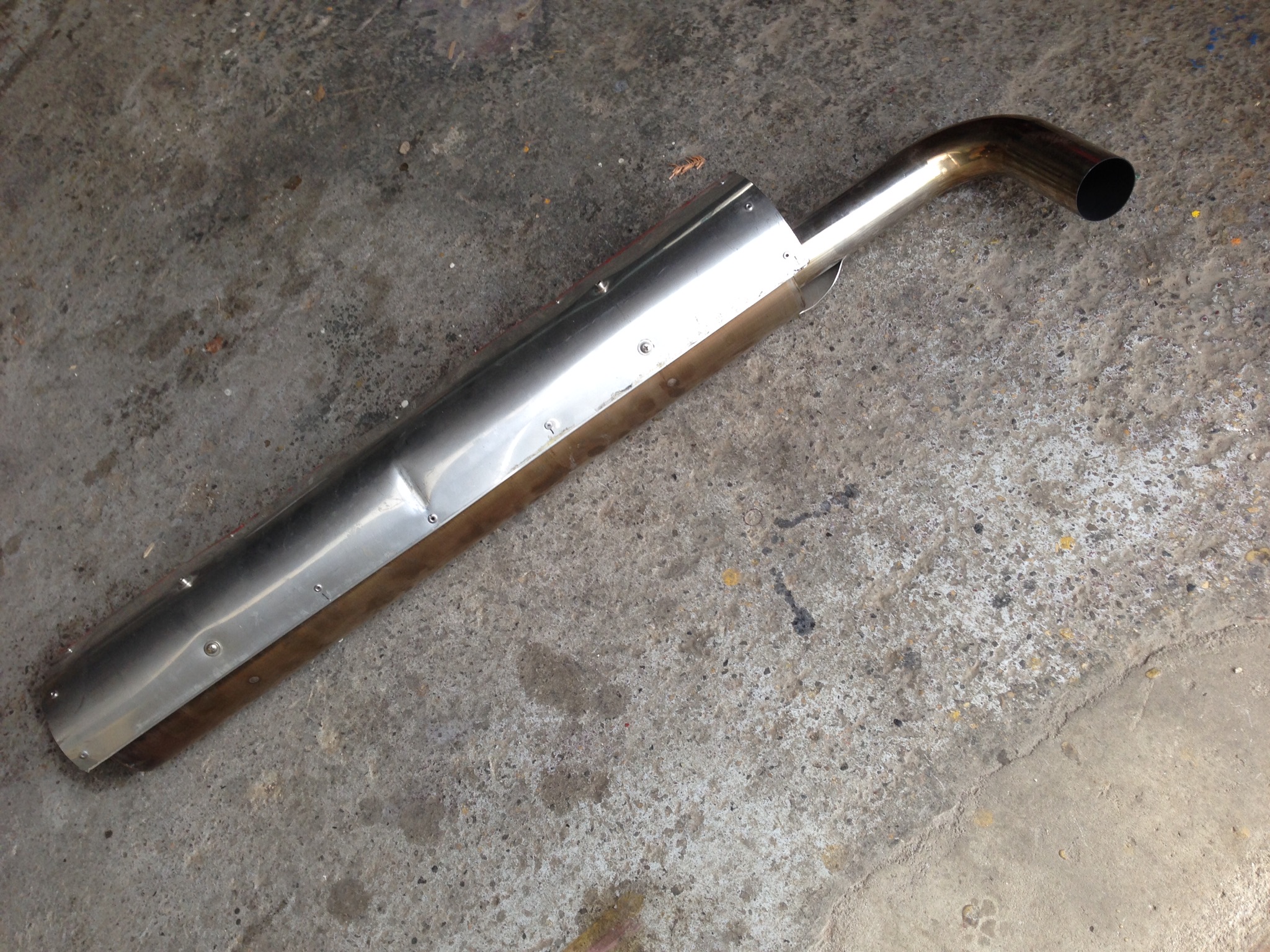

schrauberger
- Beiträge: 1815
Re: US-Auspuff vs. Europa-Auspuff
Hallo Michael, 1200€ für einen VA Auspuff, das muss man können und auch wollen
Ich persönlich bin mit meinem Vintage Speed Superflow mit einem dicken Endrohr sehr glücklich. Hat vor 4Jahren 650€ gekostet, ist exzellent verarbeitet, angenehm leise bzw. kaum lauter als Serie und gut bis 120PS. Wurde bei der Vollabnahme ohne zugehöriges Gutachten problemlos mit eingetragen.
Es gibt noch VS-Auspuffe mit 2 Endrohren. Diese sind aber wesentlich lauter.
Ich bin nicht mit dem aktuellen VS Programm vertraut, musst ev. etwas suchen bzw. anfragen.
Den Knick in der Mitte hab ich in das selbstgebaute Wärmeschutzblech reingeklopft, damit die AHK mehr Platz hat. War mehr prophylaktisch, wäre nicht wirklich nötig gewesen.
Ich fahre den Auspuff jetzt seit 32tkm, ohne Probleme.
