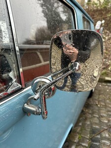

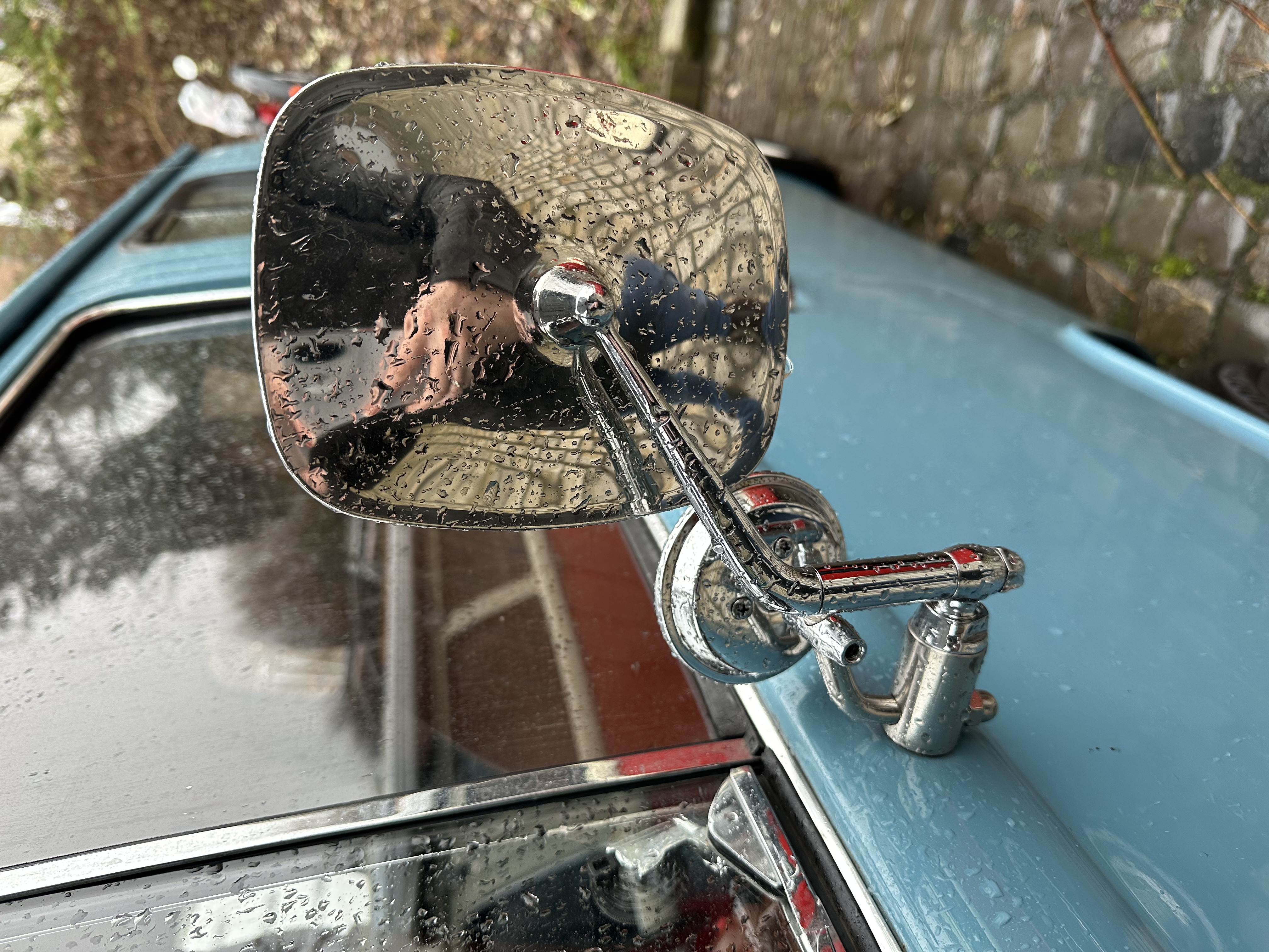

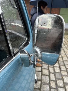

ich war letztes Wochenende in Herford zum Wintertreffen. Dort stand draußen eine T2 DoKa mit ein paar interessanten Features. Unter anderem kleine Zusatzspiegel - ich nehme an gegen den toten Winkel. Interessant fand ich dabei, dass der original Spiegel auf eine Art Fuß montiert wird. Ich habe das noch nie gesehen, finde das aber interessant, weil ich mir damit vielleicht auch gleich die Wohnwagenspiegel sparen könnte.
Ich würde mich über Infos und vielleicht einen Tipp zu Bezugsquellen freuen.

Hallo Micha,
schade, dass der Besitzer offenbar nicht aufzutreiben war, er hätte Deine Frage am einfachsten beantworten können.
Scheinbar ist das Teil ein Zubehör von damals, und wenn Dein Wohnwagen nicht zu breit ist, könnte diese Lösung durchaus den Wowa-Spiegel ersetzen.
Viel Glück bei der Suche.
Beiträge: 6587
Re: Zusatzspiegel
Hallo Michael,
hilft bei totem Winkel, da die kleinen konvexen Aufklebespiegel nicht erlaubt sind (ich wechsle zum TÜV meine Beifahrerspiegel kurz aus :oops: ).
Aber das Ding sieht nur nach einem kleinen planen Spiegel aus und würde mir nicht ausreichen in der Stadt - ein Kinderfahrrad neben der Tür sieht man da kaum.
Bei Wohnwagen ist wie Bernd schrieb wichtig, dass man noch die hinteren Ecken des Wohnwagen noch sehen können muss -
also mindestens die Breite des Wohnwagens erreicht mit den Spiegelenden.
Bei einen kleinen Puck (165cm - Bulli 154cm) wird das noch gerade so gehen - bei meinem Eriba Pan mit 2m Breite hilft da nur z.B. so etwas:

Sooo schwer ists nicht.
Die Verlängerung ist leicht gelblich und nicht verchromt. Ich gehe davon aus, dass das eine gedrehte Verlängerung ist.
Also Custom Made.
Dann wurden noch Motorradspiegel montiert:
Die hier sehen verdammt ähnlich aus.
https://www.dock66.de/1-Paar-Custom-Spi ... -DavidsonZ
Kann man sich also selbst bauen oder den Adapter anfertigen lassen.
Gruß woita

Rolf-Stephan Badura hat geschrieben: 17.01.2023 12:04 Hallo Michael,
http://www.vw-t2-bulli.de/caravanmirrors-de.html (hoffe demnächst auch noch mit Bildern der Hella 4010 CV 8) )
Die Spiegel hätte ich auch gerne, suche mir aber schon eine Weile 'nen Wolf danach. Das andere wäre aber auch cool, hat nicht jeder.
Mein Wohnwagen ist auch 2,1 m breit, das siehste ohne Zusatzspiegel nicht viel nach hinten.

woita hat geschrieben: 17.01.2023 13:14 Sooo schwer ists nicht.
Also Custom Made.
Gruß woita
Danke für die Recherche. Der HD-Spiegel sieht von hinten etwas anders aus, scheint aber ähnlich zu sein. Deine Vermutung, dass der "Adapter" selbstgebaut ist, ist tatsächlich nicht von der Hand zuweisen. Mal schauen, ob ich einen Dreher finde, der das nachbauen kann...
