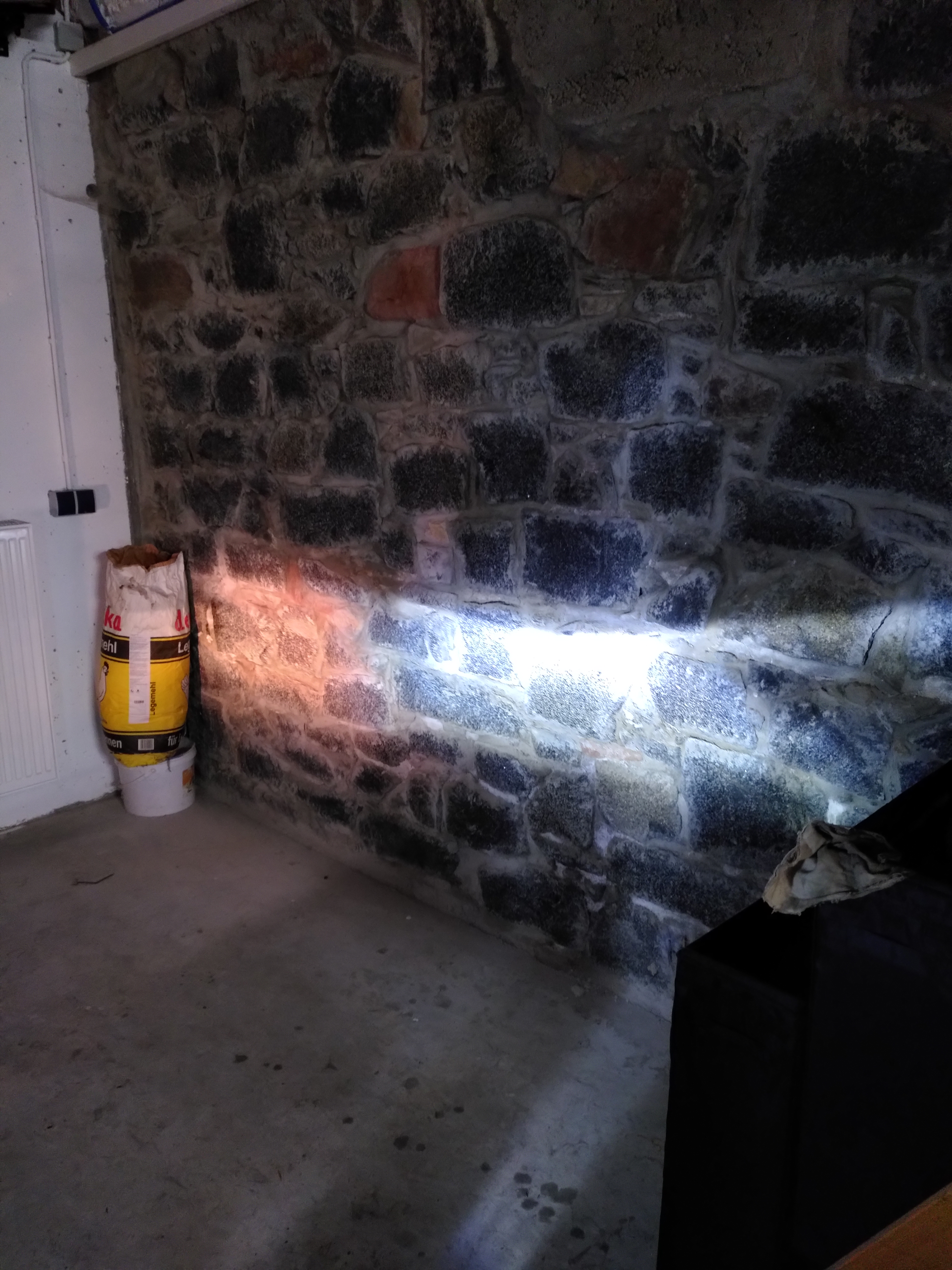

meine LED Leuchtmittel sind gestern angekommen. Hier mal die vorher/nachher Bilder:
Lichtausbeute beide Halogen vs. Fahrerseite Halogen und Beifahrerseite LED vs. beide LED:

Bus mit beide Halogen vs. Fahrerseite Halogen und Beifahrerseite LED vs. beide LED:

Die Montage war denkbar einfach und ich bin mit dem Licht sehr zufrieden. Im Stand (wenn der Motor nicht läuft) sind die Lüfter der LED deutlich zu hören. Auf eine Probefahrt habe ich gestern Abend verzichtet, der Winterdienst war nämlich schon unterwegs und hat gestreut...
Die Halogen Leuchtmittel vorher waren übrigens bereits OSRAM Night Breaker Unlimited H4
