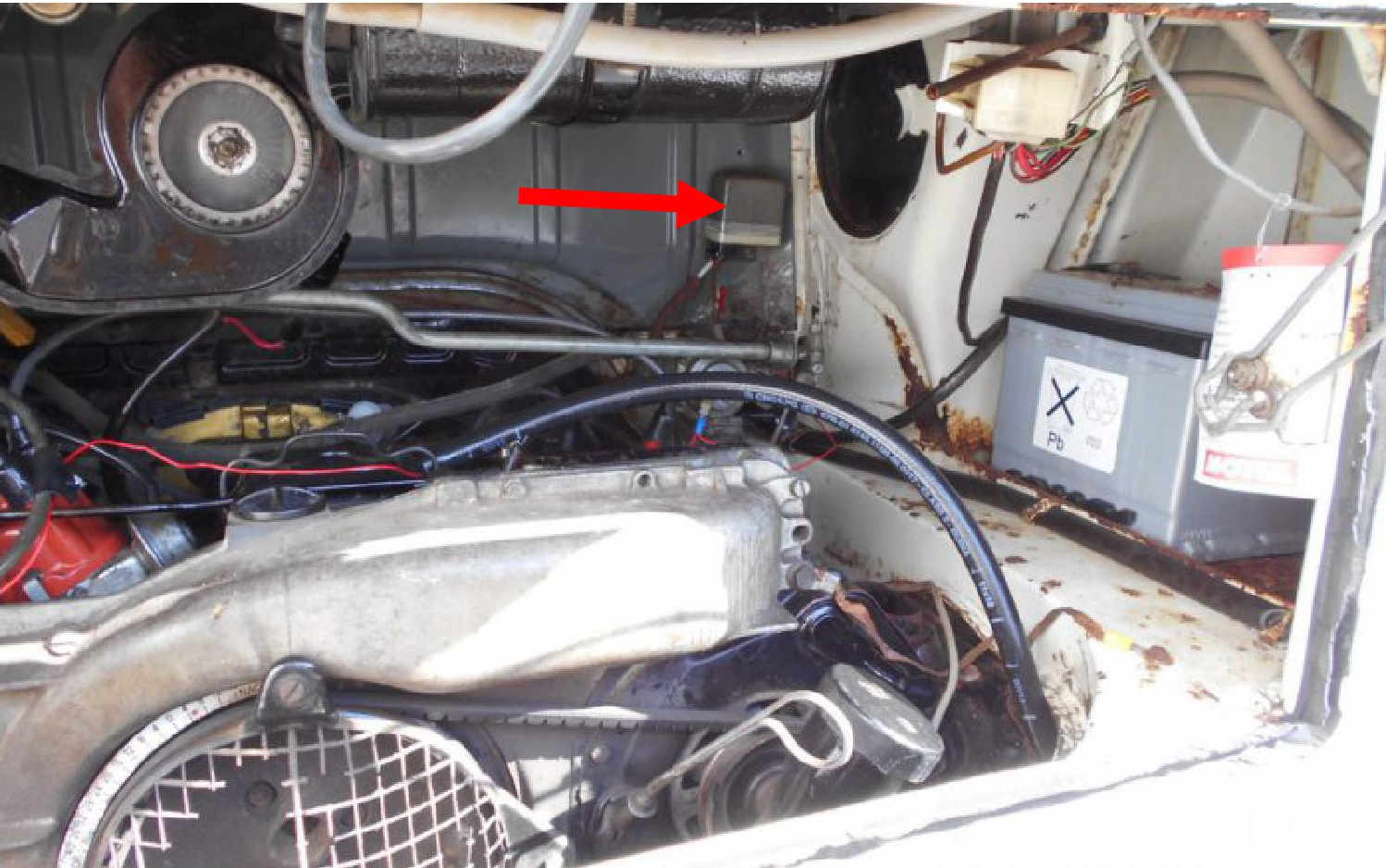

Porteño hat geschrieben: 10.02.2023 00:01 Wo der Regler sitzt, hab ich gerade nicht vor Augen.
Aber ich. :D
... da wo der Pfeil draufzeigt. :wink:
